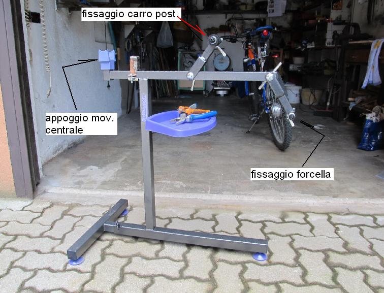

A me hanno regalato questo, è molto comodo peccato che bisogna togliere una ruota e poi bisogna fissare la forcella od il carro posteriore sui relativi punti. Diciamo che una volta messa su è molto stabile. il pezzo non verniciato l'ho fatto io per spostare in avanti l'appoggio del movimento centrale; questo perchè i pesi della e-bike sono diversi da una normale.

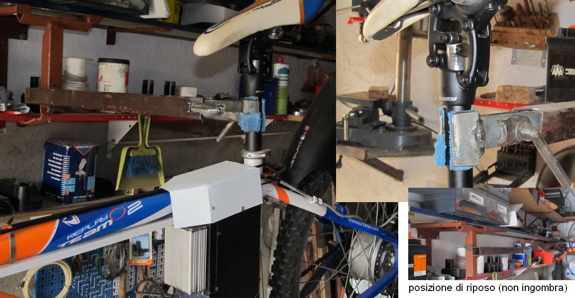

Sone andato adesso a fotografare l'altro sistema che ho per sospendere la bici. Ho aprofittato di un rinforzo che ho fatto ad una cassettiera per atrezzi ed ho realizzato questo:
130,09 KB

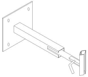

Schematicamente sarebbe questo:
si potrebbe fissare al muro con quattro viti a pressione oppure con quattro tirafondi M8. Il taglio sul profilo quadro è per non far ruotare la bici sospesa (con due quadri non ruota!!)

eccolo,
anche io avevo in mente una cosa simile da fissare nella morsa temporaneamente, quindi la appendi e poi la fissi con quello

Ho usato un profilo brollo 40x40, un tubo per impianti elettrici e quattro pezzetti di angolare 25x25 saldato come si vede, poi una vite M12 per la morsa, se non si ha la possibilità di filettare basta saldare un dado M12.
Al posto del tubo elettrico si potrebbe usare un brollo da 30x30 così non ruota; io ho usato il tubo per variare le posizioni di presa o sul piantone della sella o sul tubo orizzontale. Mi è piaciuto il sistema di aggancio al muro che mi permette di sistemare la bici in manutenzione praticamente al centro del garage ed all'altezza giusta.

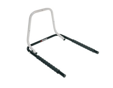

Io uso questo, preso tempo fa su Ebay:
oppure questo, fissato al muro e ripiegabile, preso su Rose.de a 13,5 euro:
http://www.rosebikes.it/articolo/xtreme-bike-on/aid:22820

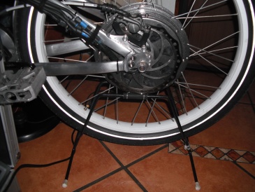

Mi piacerebbe il sistema che usa la moglie di elettroneofita
l'unico Neo è che la bici non si solleva da terra

Bagigio
1617 Messaggi
Inserito il - 05/12/2011 : 19:54:12  Mostra Profilo Invia a Bagigio un Messaggio Privato  Rispondi Quotando
maxpoz ha scritto:
Bagigio il tuo della dekra tiene il peso?
Ciao, in realtà non è della Dekra (che è un ente certificatore tipo il TUV), la scritta c'è perchè è approvato Dekra.
Era garantito per 30 Kg ed in effetti regge la mia bipa senza problemi che è quasi quel peso.
Tirare su 30 Kg ad 1 metro e rotti di altezza è piuttosto impegnativo, però!
Ora per la Bipa uso più spesso quello ripiegabile fissato al muro che ho messo ad una altezza buona per tutte le bici che possiedo, mentre quello più alto lo uso per le bici più leggere
