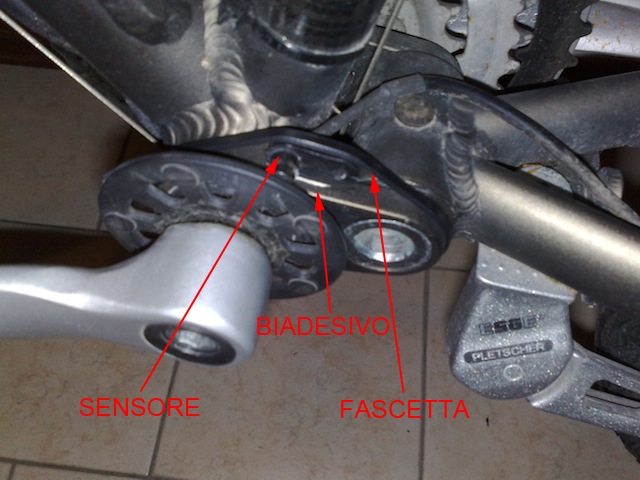

Per montare il sensore di pedalata (PAS) sulle bici moderne, sul lato sinistro del movimento centrale è più immediato, ma dovrai bestemmiare un po', perchè le bici moderne ormai sono tutte prive di ghiera metallica che sarebbe utile per fissare il sensore.
Altrimenti smontando tutta la guarnitura (a destra), puoi montarlo da quel lato.
Io ho risolto a sinistra così, con biadesivo e fascetta che tengono fermo il sensore, in un anno non si è mosso di un mm.:

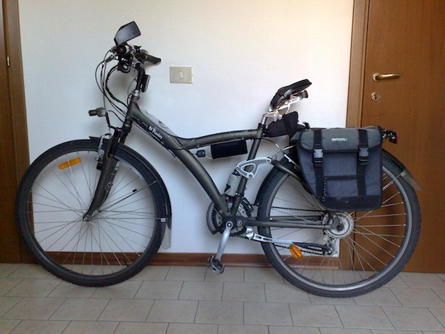

La mia B'twin7 attualmente è così, valuta tu se ti sembra una soluzione sufficientemente poco visibile:

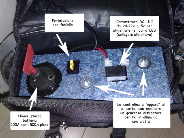

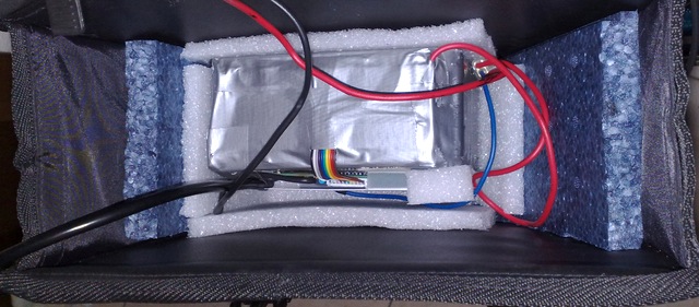

Batteria, centralina, pulsante stacca-batteria, fusibile, step-down dc-dc per alimentare i fanali, wattmetro bluetooth... sono tutti dentro la borsa destra rigida e impermeabile.
La sinistra mi rimane libera per le mie cose.
Foto 1, preparazione dell'imbottitura per la batteria:
Foto 2, batteria alloggiata:
Foto 3, come si presenta la borsa finita e aperta:
