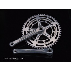

Ciao, apro questa discussione dopo aver riempito il forum di stupidaggini (ma è tutto buonumore) per chiedere delle delucidazioni.
Ho voluto prendere una guarnitura (la corona per i più neofiti) con un numero di denti maggiore e.... non mi coincide più la linea della catena.
Anzi, quasi quasi la nuova guarnitura tocca il telaio!!!!
Sapendo di aver fatto una caz_ata, chiedo ai più biciclettari se esiste in commercio un perno (quadro e non in cartuccia, è una mtb vecchiotta) che disassa l'attacco della guarnitura portandola almeno 10 o 12 mm in fuori.

Inserito il - 11/01/2012 : 23:58:37  Mostra Profilo Invia a elettroneofita un Messaggio Privato  Rispondi Quotando
MilleMiglia ha scritto:
ciao elettroneofita, mi dici quanto misura il perno quadro del movimento che hai adesso?
ho misurato il perno originale che montava la mtb...e:
- 125 perno originale della mtb per guarnitura a 3 corone (rapportatura corta)
- 130 perno attuale, preso cannibalizzando una bici da uomo con relativa guarnitura (3^ corona esterna 49 denti)
- 140 perno con il quale ho fatto le prove per montare una guarnitura "Tourney" in Al (due corone, 52 denti a 10 euro) questa:

A volte si può svitare e togliere la corona più piccola per rimediare allo sfregamento.
Hai verificato se la corona della guarnitura nuova non è per caso compatibile con la guarnitura vecchia? Questo ti risolverebbe il problema penso. Se è una vecchia mtb dovrebbe essere a 5 fori, giro bulloni 110mm

Inserito il - 16/01/2012 : 00:27:19  Mostra Profilo Invia a elettroneofita un Messaggio Privato  Rispondi Quotando
purtroppo è vicinissima allo sfregamento anche quella grande....
però proverò a controllare con la vecchia guarnitura, non ci avevo pensato. grazie!
