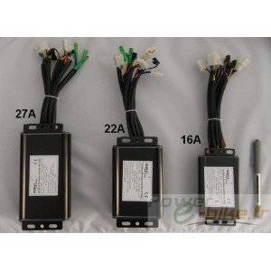

Inserito il - 23/01/2012 : 14:36:27  Mostra Profilo Invia a elettroneofita un Messaggio Privato  Rispondi Quotando
ecco!
se intanto ti basta fare un confronto di massima con una penna (quella in basso a destra)
17,99 KB
poi conta le vitine che sono presenti sul lato della centralina
