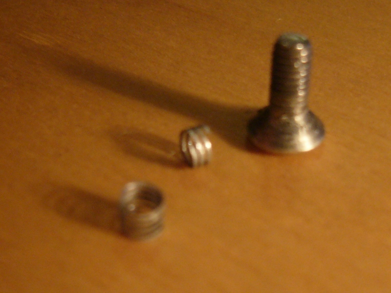

a vista non si vede nulla, ma ecco una delle viti svitate con quel che resta della filettatura:

tittopower
1594 Messaggi
Inserito il - 23/01/2012 : 22:07:26  Mostra Profilo  Visita l'Homepage di tittopower Invia a tittopower un Messaggio Privato  Rispondi Quotando
@Titto: Il motore è in garanzia!!!
Per quale motivo deve metterci le mani?
Posso poi assicurarti che lavorare con Helicoil così piccole è tuttaltro che facile.
...anche questo è vero...è che ragiono sempre con la sfida del riparare...
