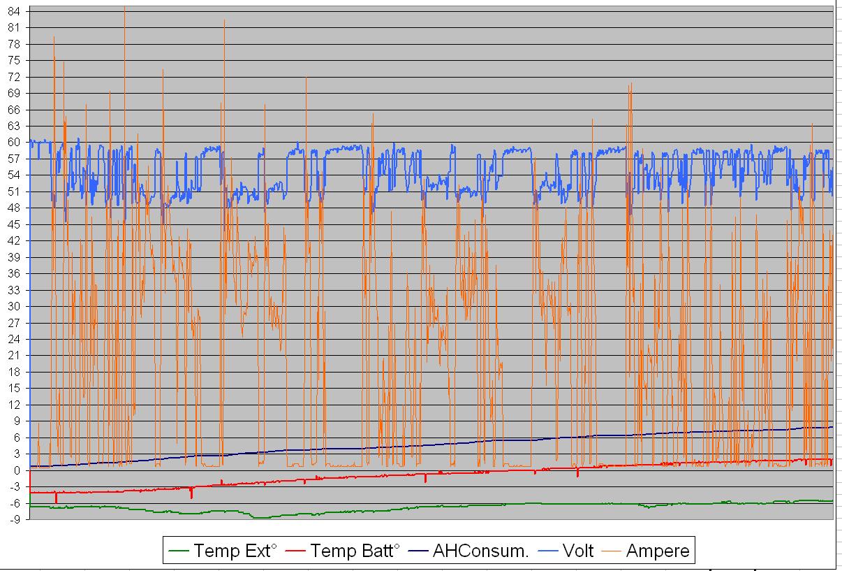

Oggi sono uscito in scooter con temperature che oscillavano tra i -9° e i -6°!!!!!
Volevo fare un prova per vedere se le batterie reggono queste temperature e se posso girarci senza comprometterle.
Credo ce la facciano quindi vado avanti, ho visto che il produttore consente anche di caricarle a -25° (a patto di caricarle max ad 1C), speriamo che non abbiano scritto fufferia, altrimenti faccio la fine del sorcio sulla nave Concordia
Per vedere che succede ho loggato il percorso di questa mattina, lo trovate qui sotto.Sembra che scaricando 80A (2C) tocchi la soglia di voltaggio per cella = 2.5V, quindi direi che si puo' fare. Chennedite?

Quante celle hai in serie Ccris? 18?
ccriss
283 Messaggi
Inserito il - 06/02/2012 : 20:48:30  Mostra Profilo Invia a ccriss un Messaggio Privato  Rispondi Quotando
Visto che roba? Ho 18 celle Thundersky da 40AH in serie, non hanno grandi prestazioni,ma sono dei muletti a detta del produttore...
Temperature operative fino a -45° e +75° , il PDF nel link qui sotto spiega il tutto, compreso la possibilità di caricarle a -25°
http://en.winston-battery.com/index.php/products/download-center/item/oper?category_id=202
Se guardate il grafico, man mano che le celle si riscaldano, il drop è meno consistente
@Millemiglia, hai visto se le A123 puoi caricale con temperature <0°? La differenza di Thundersky sta nel fatto che sono LifeYPO4, dove Y sta per l'Ittro che dovrebbe migliorare tra le varie cose la temperatura operativa, ma potrebbe essere una leggenda, sai come sono fatti i Cinesi, si lasciando un po' andare e raccontano cose che non esistono

Io carico a 6A (0,15C) le batterie da 40AH, spero di essere abbastanza gentile,in fondo non ho mai avuto bisogno di cariche rapide. Caricare veloce porta problemi di vario tipo e io punto alla longevità se non si è capito, poi con un'ora di carica faccio 10Km e di solito bastano a farmi tornare a casa da quasi qualunque parte di Milano.
Per il momento ho fatto 5.400Km e non mi sembra di notare degradi. Quando arriva la primavera,se ci arrivano, mi sa che faccio un controllo per vedere se riescono ad erogare ancora i 40AH.
Vedremo, vi aggiorno sulla "saga" quando avro' nuove info..
