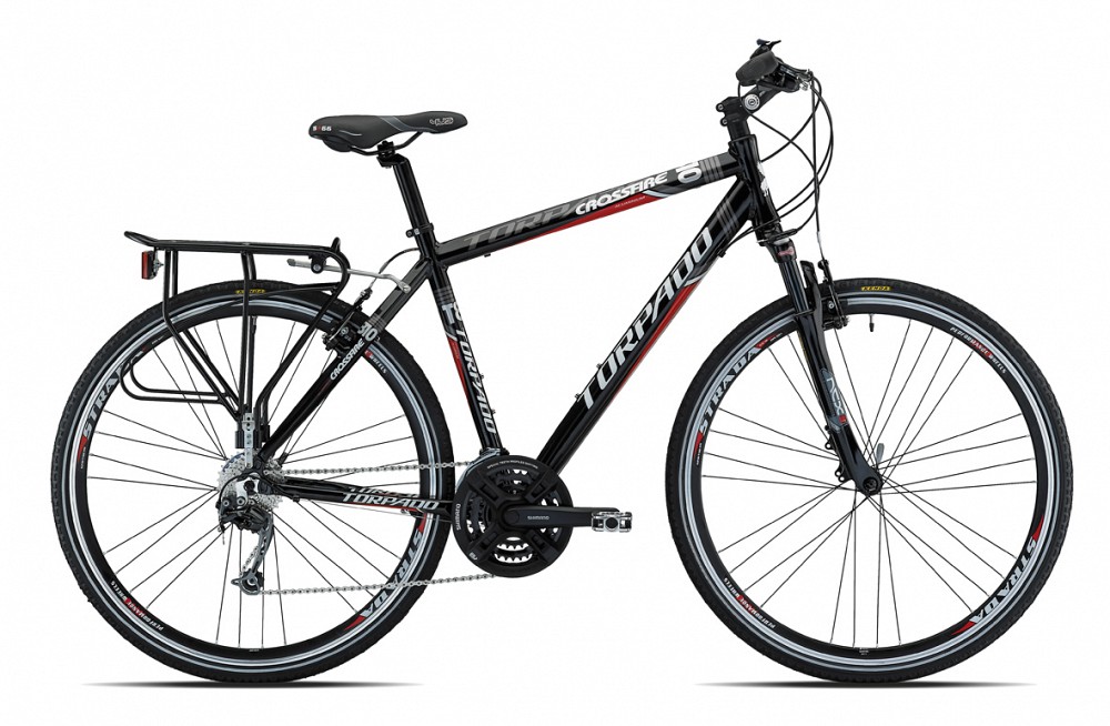

INTRIPPATISSIMO!!! dato che il mio unico mezzo di spostamento e' la bipa,(non ho la patente) me ne faccio fare un'altra per spostamenti piu'"ripidi" il mio tragitto per andare al lavoro e' il seguente , quasi un triatlom uscita da casa ore 6,30 circa 2km a piedi, pulman per circa 18 km, garage, e con la flyer t8 altri 3km. tutto questo d'estate,avendo una casa in campagna dato che mi ci trasferisco da giugno a settembre. per il resto dell'anno e' tutto piu' facile solo 3 km ad andare e tre a venire
ma ora B A S T A ! ! !
ho contattato il bravo enzo tiani (geobike)che mi ha proposto una torpado crossfire
148,04 KB
su mia richieta kittata con un 500w e verrebbe all'incirca cosi'
1548,09 KB
ma forse non si riesce a trovare la batteria a borraccia da 48v
vediamo un po di studiarci.
la mitica enjoy dopo averla messa su' la ho venduta ad un amicoperche per quel tragitto non mi sembrava adatta
a presto la mia richiesta al suddetto enzo che spero mi faccia felice per poter andar su e giu' da catania ai paesi etnei .....a presto

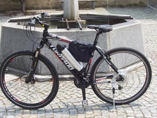

ops la seconda foto nn e andata a buon fine...eccola

Ottime batterie a "borraccia" Li-Ion:
http://www.greenroad.at/shop/Flaschenhalter-Akku-Sanyo-82Ah-504V-mit-BMS-und-3A-Ladegeraet
http://www.activeshop24.de/Akkus-fuer-Elektrofahrrad/48V-Spannung/LiFePO4-Akku---36V-12Ah---inkl--Balancer---NEU-64-65-356-414-455.html

Bel "cavallo" !
Ti auguro molte felici "sgroppate"

Venuta davvero bene!
La batteria come la motorizzazione sono ottime.
Solo sappi che la batteria soffre tantissimo il freddo, quindi in estate aspettati un incremento di energia disponibile quantificabile in almeno il 35% in più.
Se devi circolare con questo freddo, tieni la batteria in casa, in modo che sia ad una temperatura di circa 20 gradi quando esci e cerca di schermarla dal freddo, perchè il robusto cilindro è in alluminio, che ahinoi è un ottimo dissipatore di calore!
Fai una "copertina"alla batteria, magari riciclando una borsa termica, ti permetterà di tenere gli elementi ad una temperatura sufficiente a percorrere tanti chilometri.
Dico questo perchè anche io posseggo quel pacco batterie.

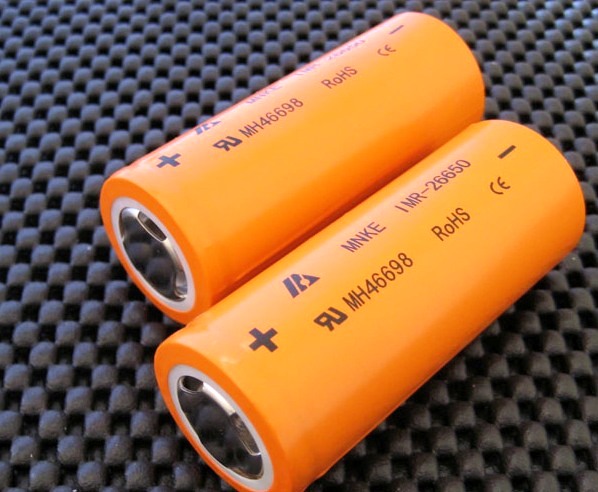

Il bottiglione è questo
http://www.ecopolis-italia.com/doc_prodotti/PDF%20batt%2036%2012%20cil.pdf
101,95 KB
Le celle sono queste, LiMn2O4, 4000mAh, 5C
88,52 KB

Premesso che GRRRRRRR... quella della foto non e' la mia ma una simile perche' con il motore da 500w che va' a 48v cerco una batteria a borraccia dato che non volevo mettere il portapacchi,
Elettroneofita nella borsa ci dovrebbe essere la centralina
per l'assemblaggio della bici non ho ancora deciso alcuni particolari e non ho dato a geobike il via ai lavori.
FREMO... e spero di decidermi al piu' presto... buona strada a tutti

Visto che sul tubo verticale ci sono i supporti per la seconda borraccia potresti puntare a due borraccette a 24V tipo queste:
http://www.alcedoitalia.it/batterie_24V_tab.html#

Belle quelle celle della MNKE, sono frutto di una collaborazione Cino-Canadese e possono lavorare a 5C di scarica.
