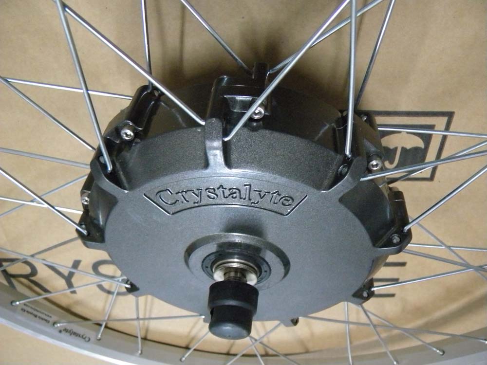

Il nuovo nato di casa crystalite consente 9n rapporti e a detta del costruttore è assemblato molto bene con cuscinetti SKF, magneti incollati meglio e bobine ben resinate.
Purtroppo necessita di raggi specifici, ma a guardarlo ha un gran bel look e usa solo 18 raggi al posto di 36.
Qualcuno ne sa di più?

I raggi sono sempre 36 guarda meglio.
Comunque bel motore, ma è geared?
Inserito il - 06/03/2012 : 19:33:42  Mostra Profilo  Visita l'Homepage di Daniele Consolini Invia a Daniele Consolini un Messaggio Privato  Rispondi Quotando
Hai ragione, ne ho contati la metà!!!!
Credo sia sempre gearless.

si, sembra gearless e tra le altre cose ha cavi da 3 mm2 di sezione e sensori di temperatura kelly standard, che fa presagire prestazioni sicuramente di buon livello

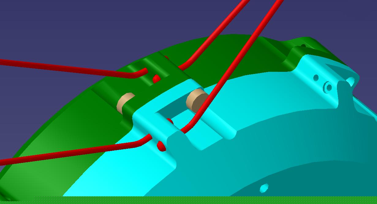

i raggi sono standard G13, solo ruotati di 90° rispetto la norma, controindicazioni?

rettifico, Daniele avevi ragione, i raggi sono speciali inclinati di 60°:

Sembra un bel motore per bici a norma, 3,8Kg di peso e il cambio a cassetta lo portano ad essere competitivo con molti altri motori.
Finora i Crystalyte erano veramente troppo pesanti per poter pensare di usarli a potenze legali.

Mi viene da pensare che l'originale disposizione dei raggi (tra l'altro non a formato standard....un rompimento in più)venga dettata più per l'originalità che per un motivo pratico.
Spero che questa volta Crystalyte non abbia fatto cappellate come per le ultime nuove versioni.

Direi che è moto giusto il sistema. è messo in direzione e quindi irrigidisce la ruota per contrastare il momento torcente creato dal mozzo .

per aprire il motore bisogna deraggiare tutta la ruota???
36516 Messaggi
Inserito il - 09/03/2012 : 00:03:06  Mostra Profilo Invia a Barba 49 un Messaggio Privato  Rispondi Quotando
Purtroppo si, se non togli i raggi il motore non si apre!
