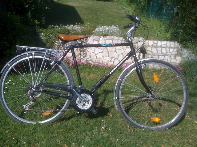

Pur comprendendo che un motore centrale sarebbe la soluzione piu' adatta in quanto riesce ad utilizzare il cambio, pensavo ad un approccio meno impegnativo e quindi mi sto orientando verso i kit con motore hub.
Pensavo di motorizzare la mia city bike che e' una bottecchia di almeno 13 anni, 700c, non ammortizzata, cambio 7 rapporti 3 corone, freni cantilever.

Avrei deciso per un motore posteriore 250W ( legale) high torque ed una batteria non troppo grande visto che per il momento le mie esigenza è superare la salita del ritorno.
La scelta più semplice mi sembra sia quella di acquistare un kit di Alcedo, anche se sono un po perplesso di investire più di 700€ su una bici vecchiotta, se si pensa che una BeBike 7 Decathlon costa meno del kit.
Comunque sono indeciso tra BPM e SWXH (entrambi posteriori 36v 250W).
Il motore più piccolo mi attira molto in quanto è quasi invisibile, ma non vorrei che fosse sottodimensionato , considerando la mia stazza.
Per favore mi date un consiglio, magari basato sulla vostra esperienza ?
Stesso discorso per la batteria, quale potrebbe essere il minimo indispensabile per il mio utilizzo ?
Grazie !

per un kit a codice la tua bici va benissimo, tanti per fare casa-lavoro (20km) usiamo una bici simile con kit...

compra il Bpm, (il piccolo Swxh non è un motore da salita, e sopra i 91kg di categoria sei anche un super-massimo)
non è niente di eccessivo come dimensione, e da spento gira senza nessun attrito...
Le batterie di Alcedo sono ottime, per quello che hai in mente di fare ti basta la 36V 9Ah, ci sono utenti che le usano da anni (3-4) e sono soddisfatti...

Credo che il BPM legale sia il motore che fa per te, l'SWXH sarebbe l'ideale per la pianura oppure se tu fossi più leggero, ma così come stanno le cose lo vedo un pò misero.
Quanto al discorso del prezzo considera che la maggior parte delle bici della fascia che a te interessa monta proprio il motore che noi ti abbiamo sconsigliato, sia nella versione anteriore che nella versione posteriore, e che le batterie Panasonic di Alcedo son decisamente migliori di quelle montate di serie su gran parte delle bici, e questo spiega la differenza!
