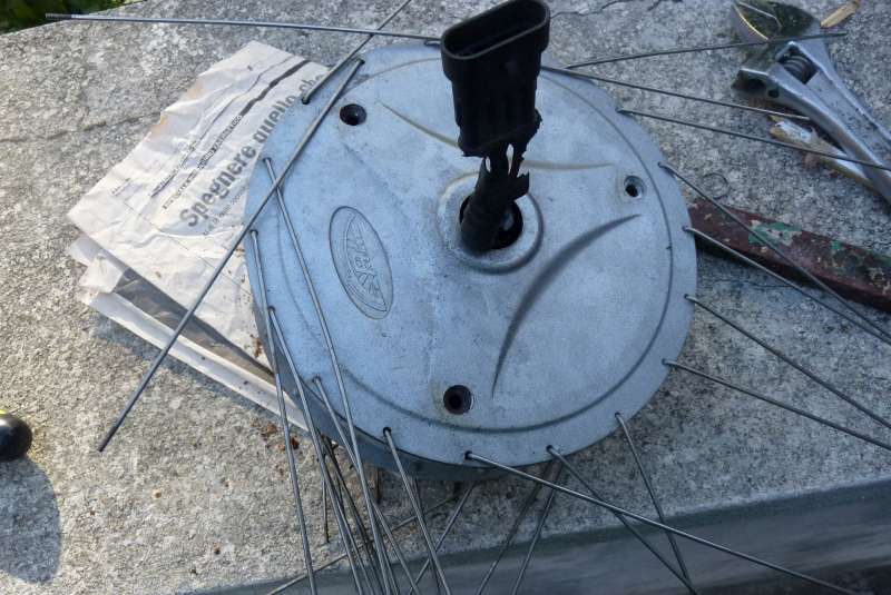

Personalmente non ho mai avuto modo di aprire quel motore, se posti qualche foto ben fatta vediamo se si capisce come fare, anche se per smontare un motore simile una volta è dovuto togliere persino i raggi perchè impedivano lo scoppiamento dei due semicarter. In pratica le tre viti a brugola non servivano allo smontaggio, c'era un grano (sempre a brugola) nascosto dallo sporco sul carter allentando il quale (dopo aver tolto i raggi) si poteva ruotare il carter corrispondente fino a aprirlo.

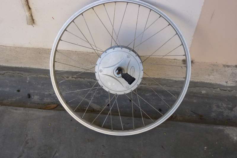

Grazie per le prime risposte velocissime! Non c'è dubbio che occorra smontare i raggi per poter arrivare al carter centrale, perchè quel cerchio esterno alle brugole che,nella foto, potrebbe far pensare alla possibilità di uno sfilaggio in realtà è solo una angolazione della lamiera ma non una giunzione. Invece sul lato destro della targhetta corre, per tutta la circonferenza, una microscopica fessura che fa pensare alla possibilità di separare i due semicarter, se così fosse il tutto sarebbe sicuramente tenuto dalle tre brugole, ma sono talmente bloccate che viene effettivamente qualche dubbio. Ecco alcune fotografie.

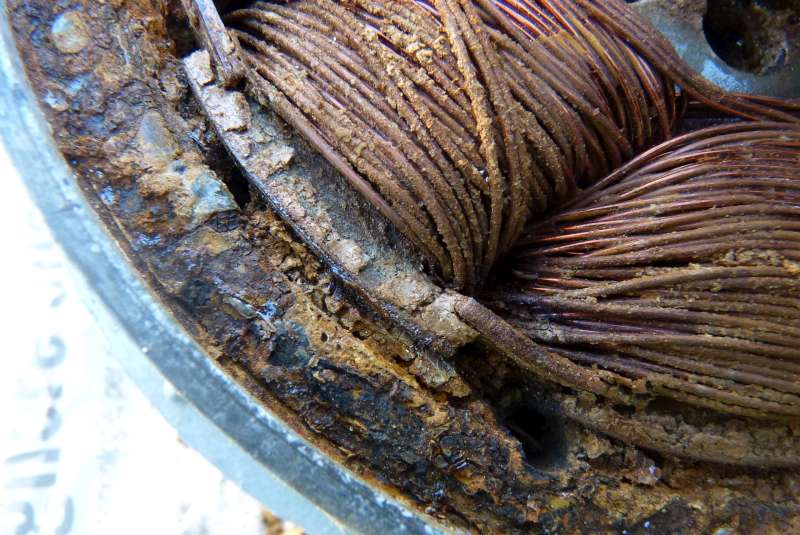

Inserito il - 15/10/2012 : 19:44:34  Mostra Profilo Invia a nadar64 un Messaggio Privato  Rispondi Quotando

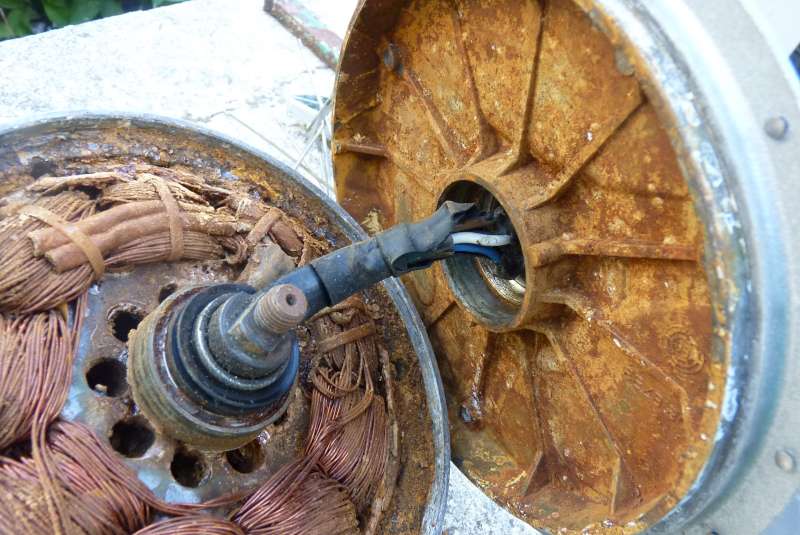

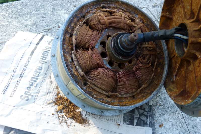

Ho aperto il mozzo centrale. Dopo aver mollato tutti i raggi ho tolto il cerchio e, battendo leggermente con un martello, tramite un pezzo di legno interposto, è uscito il coperchio. La situazione è disastrosa: tutto è bloccato, c'è una grande quantità di ruggine ma anche del materiale che sembra grasso secco, o più probabiulmente sporco (ma da dove può eserere entrato?). Adesso, con pazienza, cercherò di pulire i 9 poli del motore e di staccarli dalla parte mobile esterna.

Inserito il - 15/10/2012 : 20:05:03  Mostra Profilo Invia a Clausarts un Messaggio Privato  Rispondi Quotando
Ci sarà un bel lavoro da fare Paolo l'importante è che lo smalto degli avvolgimenti non si sia intaccato!

Inserito il - 15/10/2012 : 21:00:30  Mostra Profilo  Visita l'Homepage di GianniTurbo Invia a GianniTurbo un Messaggio Privato  Rispondi Quotando
la vedo durissima, quasi impossibile...
36481 Messaggi
Inserito il - 15/10/2012 : 22:31:29  Mostra Profilo Invia a Barba 49 un Messaggio Privato  Rispondi Quotando
Sembra un motore sopravvissuto all'alluvione di Firenze del '66!!!!!

Inserito il - 16/10/2012 : 06:54:22  Mostra Profilo  Visita l'Homepage di Gizzo Invia a Gizzo un Messaggio Privato  Rispondi Quotando
La bici ha un bel design ed il vantaggio di aver già il suo alloggio batteria. Io lascierei perdere quel motore e gliene metterei un altro più moderno e leggero.

Inserito il - 16/10/2012 : 10:18:57  Mostra Profilo Invia a Ebikez un Messaggio Privato  Rispondi Quotando
anche io punterei a questa soluzione.Certo che se il restauro gli andasse a buon fine...sai che soddisfazione....magari potrebbe diventare un passatempo!...un po lunghetto

Inserito il - 16/10/2012 : 11:50:18  Mostra Profilo  Visita l'Homepage di blindo7 Invia a blindo7 un Messaggio Privato  Rispondi Quotando
mamma mia comme stà!

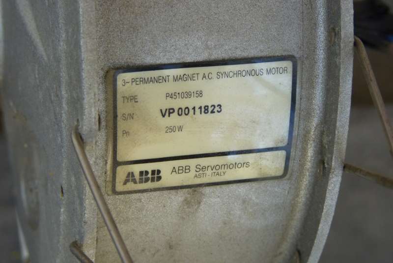

l'albatros fu la mia prima ebike,ricordo che il motore era un'ABB tecnomasio sensorless e che fu una sorpresa scoprire che è un sensorless quando nel 2008 non si commerciavano centraline adatte,forse c'era un certo james di endless che le modificava,boh...
la bici ha un cambio sachs tre rapporti molto corti ed a 25 km/h frullano i pedali che è un piacere,
non so quanto ti conviene perderci tempo è lenta e pesante però molto solida,ben gommata,ed ha spazio per le batterie
prova a lasciare tutto a mollo nel gasolio qualche giorno,non so se possa intaccare l'isolante del rame...

Inserito il - 18/10/2012 : 16:15:01  Mostra Profilo Invia a nadar64 un Messaggio Privato  Rispondi Quotando
Il cambio ha 5 rapporti nel mozzo, ed a mio parere è ottimo. Certo, non si possono sviluppare velocità elevate. Proverò a trattare il motore con il gasolio, vediamo che succede. Considerate che i primi tempi funzionava, immagino adesso che il primo proprietario aveva forse avuto un allagamento in garage e per questo decise di venderla subito dopo!
Per come la ho tenuta io è impossibile che si sia creata una tale situazione. Cambiare motore vuol dire cambiare centralina, la batteria comunque è andata, per cui non credo che ne valga la pena. Faccio prima a comprarne una nuova, a meno che qualcuno non venda una Prima Bike a prezzo stracciato, il motore è uguale.

Inserito il - 18/10/2012 : 16:29:04  Mostra Profilo Invia a paolofrancescorossi un Messaggio Privato  Rispondi Quotando
Non usare il gasolio !!! compra un bomboletta di CRC 6-66 è usato molto nella nautica e fa veramente i miracoli !!! oltre ad essere poco/per niente dannoso per gli avvolgimenti.
