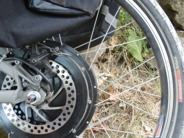

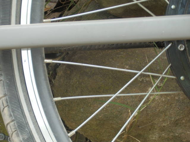

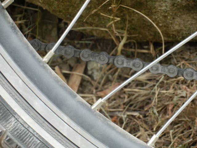

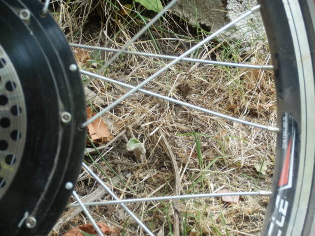

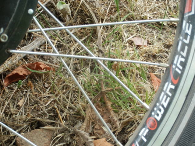

bepperaf
67 Messaggi
Inserito il - 03/08/2012 : 18:22:56  Mostra Profilo Invia a bepperaf un Messaggio Privato  Rispondi Quotando
ciao la discussione mi ha fatto riflettere sul fatto che le niples dei miei raggi sono disassate rispetto ai raggi come se fossero troppo inclinati.ho già dovuto cambiare tre raggi in due mesi e li ritiro spessissimo( 3/4 giorni) e mentre vado sento continuamente ticcchettio di raggi ho bici biamm. con batt. sulla canna e 9c al post.
che ne pensate?
36552 Messaggi
Inserito il - 03/08/2012 : 20:20:49  Mostra Profilo Invia a Barba 49 un Messaggio Privato  Rispondi Quotando
Penso che tu abbia i raggi troppo incrociati! Se il raggio forma un angolo rispetto ai nipples devi diminuire il numero di incroci, altrimenti i raggi si stressano e si spezzano.
La soluzione ideale sarebbe quella di trovare cerchi con i fori già orientati nel senso di uscita dei raggi...

bepperaf
67 Messaggi
Inserito il - 04/08/2012 : 17:42:38  Mostra Profilo Invia a bepperaf un Messaggio Privato  Rispondi Quotando
guardate un pò e ditemi che ne pensate
ho ritirato i raggi allentato l' amm.post.freno dietro solo con il freno motore per non stressare i raggi ma sento spesso gli scricchiolii di assestamento dei raggi
allego foto

bepperaf
67 Messaggi
Inserito il - 08/08/2012 : 21:12:04  Mostra Profilo Invia a bepperaf un Messaggio Privato  Rispondi Quotando
oggi ho rotto un altro raggio li stò finendo
provo a reinserire le foto
volevo sapere se capita anche ad altri possessori di 9c
o sono io che non sò tirarli

ho una raggiatura simile alla tua e alcuni raggi li ho filettati di persona alla snia con scarsi risultati quindi tengono poco ma non fanno rumore per niente... anzi sto messo peggio in quanto a inclinazione
36552 Messaggi
Inserito il - 08/08/2012 : 22:59:04  Mostra Profilo Invia a Barba 49 un Messaggio Privato  Rispondi Quotando
La raggiatura è in prima, meno di così non puoi incrociarli, quindi puoi solo far registrare i raggi ad una persona del mestiere.
Se non lo hai mai fatto rischi di regolarli troppo tesi o troppo lenti, oppure uno diverso dall'altro.
Il tuo cerchio poi non ha i fori nemmeno leggermente orientati, quindi i nipples lavorano piuttosto male.
bepperaf
67 Messaggi
Inserito il - 08/08/2012 : 23:37:01  Mostra Profilo Invia a bepperaf un Messaggio Privato  Rispondi Quotando
avevo notato fin da nuovo la strana piegatura fra raggio e niples
grazie per le risposte proverò a farli ritirare da un esperto ma mi domando se và fatto spesso devo portargli la ruota smontata e senza gomma
o lo può fare montata?
36552 Messaggi
Inserito il - 09/08/2012 : 08:40:31  Mostra Profilo Invia a Barba 49 un Messaggio Privato  Rispondi Quotando
Chiaramente se gli porti la ruota smontata (non importa togliere il copertone) la cosa sarà per lui assai più semplice, visto che potrà piazzare il tutto nell'apposito sostegno, ma la cosa si può fare anche con la ruota montata.
Visto che oramai il cerchio e i nipples si sono assestati penso che un intervento di questo tipo possa durare molti chilometri, se invece noterai che il difetto persiste la cosa migliore sarà quella di cambiare il cerchio con uno di qualità migliore, la spesa è veramente abbordabile se hai un biciaio onesto!

Credo comunque che buona parte del problema stia nel diametro del foro, se i nipples entrano troppo precisi non riescono minimamente ad orientarsi, e in quel caso conviene allargare leggermente tutti i fori fino a quando il difetto scompare.
isd88
1272 Messaggi
Inserito il - 09/08/2012 : 14:25:53  Mostra Profilo Invia a isd88 un Messaggio Privato  Rispondi Quotando
questo è un protitopo diciamo, io vorrei dei buoni raggi da 2,5 di alcedo e questi sono oscenita da 2 (o 1.8 il mio calibro non è preceiso tanto..) filettati a mano con una rullatrice mezza andata.... su un cerchio stra usato. Dove potrei trovare un cerchio di buona fattura?
36552 Messaggi
Inserito il - 09/08/2012 : 23:36:30  Mostra Profilo Invia a Barba 49 un Messaggio Privato  Rispondi Quotando
I cerchi li puoi trovare da un ciclista, magari ordinando quello che ti serve, oppure da www.gambacicli.it o ancora su altri siti online o su eBay.
