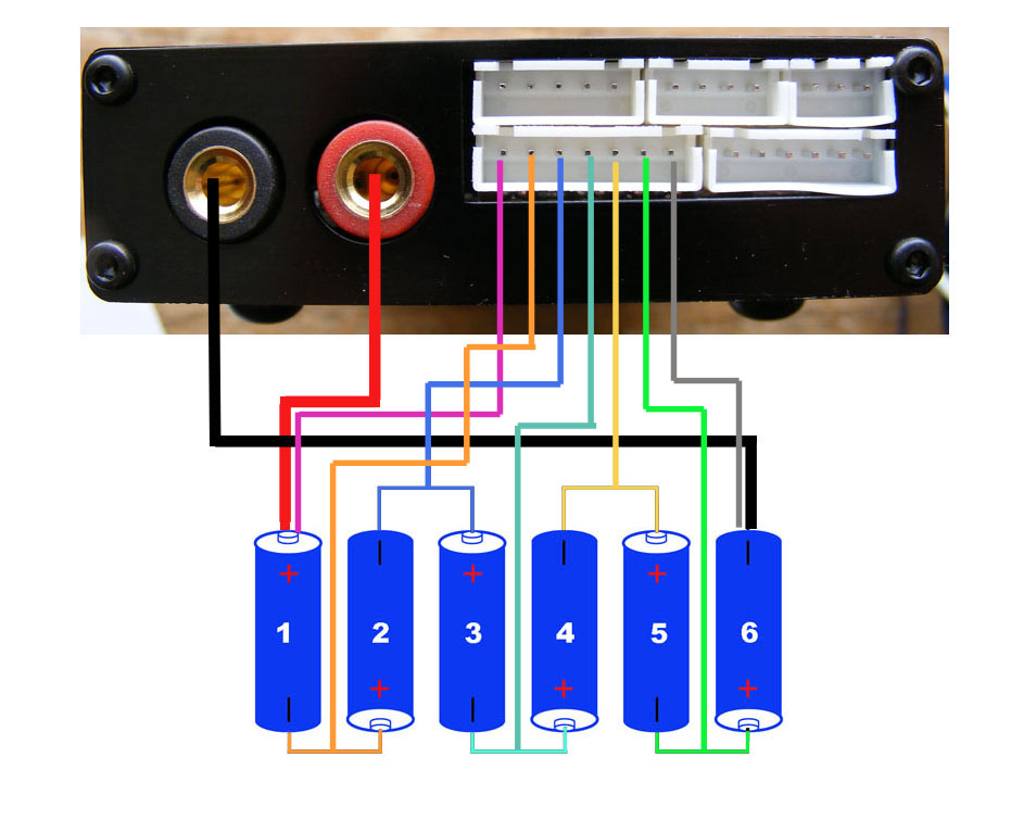

Inserito il - 08/08/2012 : 20:49:57  Mostra Profilo Invia a Clausarts un Messaggio Privato  Rispondi Quotando
Se ti può essere d'aiuto io sul mio turnigy accucell 6 le ho collegate così il connettore è universale penso che non ci siano problemi.
130,99 KB
jumpjack
451 Messaggi
Inserito il - 08/08/2012 : 21:12:43  Mostra Profilo Invia a jumpjack un Messaggio Privato  Rispondi Quotando
perfetto, grazie.
