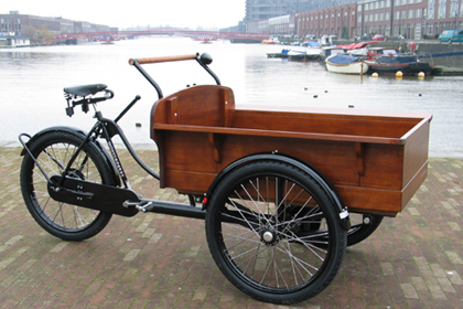

se proprio vuoi usare batterie piombo-acido potresti ad esempio recuperarne da qualche muletto industriale, il problema è che poi dovresti installarle necessariamente su di una bici tipo questa
156,99 KB
C'è da dire, che le batterie per i muletti sono costosissime,
e su un tricilo da trasporto del genere, si aggraverebbe ulteriormente,
il problema della scarsa frenata.
Infatti, quelli come in foto, hanno un solo freno sulla ruota posteriore, e già frenare da scarico non è una passeggiata.
Lo so nolto bene, perchè da ragazzo facevo consegne con un Doniselli similare. (quello in foto però è straniero , non italiano)
