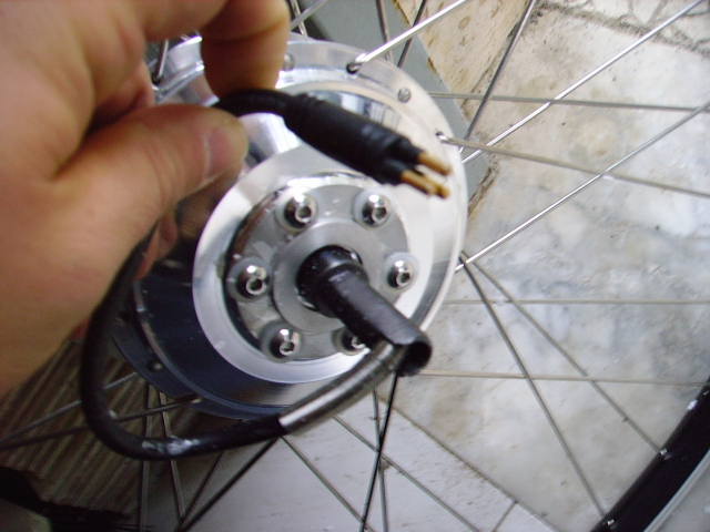

Il motore in questione era un cute 100 che mi ha fatto già cambiare due centraline, (tra l'altro il motore non è mio, ho assemblato una bici ad un conoscente ma mi ha dato un po di problemi).
La prima centralina originale di bmsbattery, bruciata.
Seconda centralina presa da alcedo, ha funzionato perfettamente per quattro mesi poi a cominciato ad andare a strattoni.
Il gentilissimo alcedo mi ha sostituito la centralina ma il problema continuava ad esistere, per questo motivo chedevo se il motore poteva andare senza centralina.
Comunque ho fatto centomila prove ed alla fine ho risolto, la centralina non era difettosa e sicuramente neanche la prima che mi ha cambiato alcedo.
Il problema veniva da un falso contatto di uno spinotto che serviva per staccare la motoruota senza smontare i contatti dalla centralina.

Questo è lo spinotto incriminato
