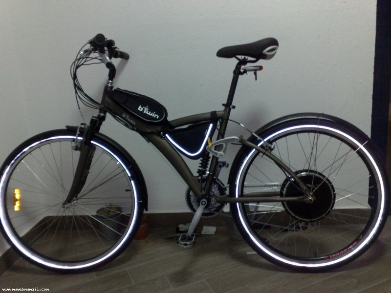

Questa piace molto e io la trovo intelligente, specialmente a 28", ma anche a 26":
95,92 KB
