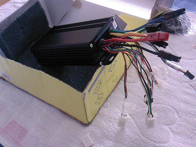

Inserito il - 05/10/2012 : 22:17:15  Mostra Profilo Invia a Mirco un Messaggio Privato  Rispondi Quotando
Sarebbe interessante da acquistare per poi alimentarlo a tensione più alta e usarlo solo in fuoristrada, penso che andrebbe alla grande
barba è precisamente quello che stò facendo io...infatti il super torque 5*12 è un mostro di potenza ma a 48V fa solo 28km/h...oggi mi è arrivata la centralina infineon 72V presa da alcedo(142euro) e domani farò fuoco e fiamme!![:285] Speriamo nel senso buono!
180,86 KB

Inserito il - 05/10/2012 : 22:58:06  Mostra Profilo Invia a Dasti un Messaggio Privato  Rispondi Quotando
