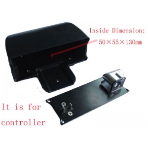

Salve a tutti, sono nuovo nel forum e nel mondo ebike. Vivo a Roma e finora andavo al lavoro con la bici normale ma a causa del trasferimento della sede di lavoro in una zona molto lontana da casa, ho acquistato il kit Nine Continent e una porta pacchi con batteria LIFEPO4 da 36v da BMS Battery. Il case della batteria ha lo spazio per il controller, ma quello fornito con il Kit e troppo grande. Volevo sapere se è possibile utilizzare un'altra centralina, di dimensioni più piccole. Lo spazio disponibile è 50x55x130. Se riuscissi a mettere il controller li verrebbe un lavoro più pulito...

Ciao Giulioer, benvenuto!!!
Se ti accontenti di ricavare dal tuo motore solamente i 250W stabiliti dalla legge trovi la centralina che desideri, altrimenti se vuoi usarlo a 500W come è adesso la centralina non può essere piccola.
Vorrei anche farti notare che le centraline di questa potenza devono stare all'esterno, o quantomeno in un contenitore aerato, tendono ovviamente a produrre calore e si possono guastare.
Questi case sono infatti progettati per bici con potenze legali, non c'è spazio per centraline più performanti...

Grazie per il benvenuto Barba49. Il kit è quello da 250/350w e ho una batteria da 36v quindi, se ho capito bene, mi devo accontentare dei 250w legali, che per l'uso che devo farne possono bastare, almeno per ora. Quindi a quella potenza non dovrei avere problemi di riscaldamento e posso usare la centralina che voglio...

Certo, se acquisti una centralina da 36V-7A continui e 14A di picco (che è quella che equipaggia tutte le bici a norma alimentate a 36V) avrai 250W continui e quasi il doppio di picco...
