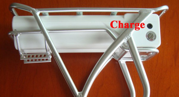

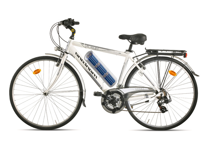

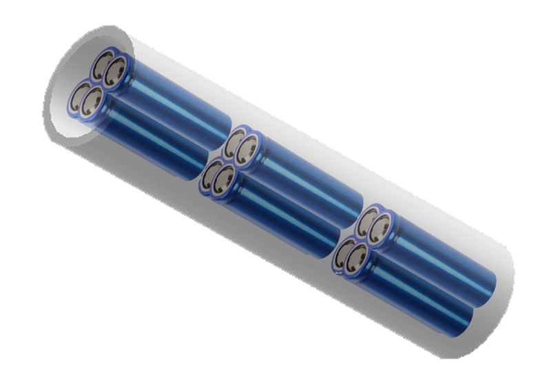

Ciao ragazzi con l'avvento dell'autunno mi frullano nuove idee per la testa, in effetti vorrei trasformare la mia attuale batteria alloggiata nel portapacchi in una batteria a borraccia disponendo le 12 celle come nella foto e portando fuori in un apposito contenitore il BMS. Avevo pensato di alloggiarle in un tubo di alluminio da 100 oppure può andar bene anche un tubo in PVC? ovviamente sulla bici ho i due fori dove va avvitata la borraccia ma suppongo che non siano sufficienti, che dite? si accettano idee consigli e critiche :)

viene fuori un bottiglione!come ingombro 120mm X 3,vai a 36 cm + bulloni e holder credo una 40 di cm,non so se entrano sul tubo,al limite pensala con due blocchi da 6 celle messi in verticale paralleli al tubo sella.
i dadini filettati per il portaborraccia sono spesso ridicoli,devono portare mezzo litro di acqua,non farci affidamento,poi sulle bici in alluminio sono rivetti filettati rischi di spanarli solo a guardarli!

ingombro per ingombro proverei a mettere 4 celle nell'angolo in alto tentando di fare un triangolo.

Se consideri lo spazio occupato dai terminali raggiungi i 40Cm, sei sicuro di avere lo spazio sufficiente?
Portare fuori il BMS non è poi una cosa semplice, dove lo metti? Devono arrivare fino a lui i 12 cavi di bilanciamento e i cavi di potenza, viene un bell'accrocco che ti va a rovinare l'estetica della bici.
Gli attacchi della borraccia non sono assolutamente in grado di reggere quel peso.

è più facile da disegnare che da fare, però se può interessare, si trovano le 38120 con terminale a saldare anzichè da avvitare, magari risparmi in lunghezza.

Grazie ragazzi per i consigli, in effetti le batterie sono già assemblate con terminali a saldare, a questo punto stavo valutando di lasciare intatto il contenitore con le batterie e realizzarci un supporto rettangolare da inserire sempre nel triangolo.
@Alexsv come le hai disposte nel triangolo e soprattutto come le mantieni?

in effetti la cosa più pratica ed efficiente....
