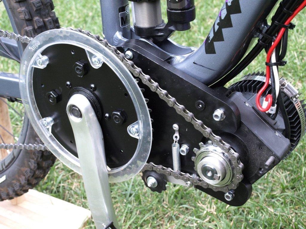

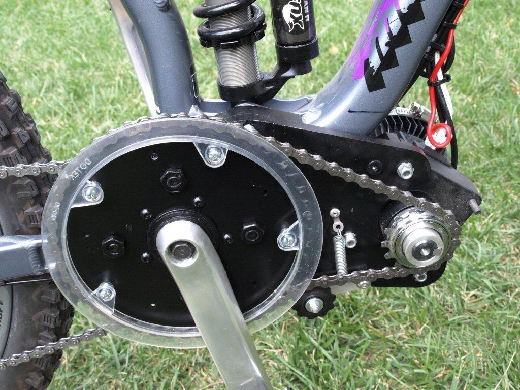

Steva1988
159 Messaggi
Inserito il - 26/10/2012 : 11:03:32  Mostra Profilo Invia a Steva1988 un Messaggio Privato  Rispondi Quotando
Se non ricordo male abbiamo il telaio molto simile
Quindi potrei darti qualche suggerimento ed evitarti
Un pó di prove che io ho dovuto fare prima di arrivare ad una soluzione ottimale
Partiamo con il supporto motore,hai 2 opzioni se vuoi qualcosa di solido sul serio:
-1 realizzare un supporto come quello di ego kit(cercalo con google)
È una piastra che passa intorno al tubo inferiore del triangolo del telaio,e se posizioni il motore così rimane bello saldo e sufficientemente alto da terra dà evitare botte in uscita dai salti
-2 realizzare un supporto come il mio,che è una piastra ricavata dal pieno situata al posto del deragliatore anteriore,e ancorata al telaio tramite i fori del deragliatore eliminato,e sfruttando anche la vite inferiore Dell ammortizzatore,perdi i rapporti davanti,
Ma hai una robustezza e una compattezza di montaggio davvero ottime
Eccolo qui
288,21 KB
300,32 KB

Steva1988
159 Messaggi
Inserito il - 26/10/2012 : 11:13:26  Mostra Profilo Invia a Steva1988 un Messaggio Privato  Rispondi Quotando
No io avevo quello di eclipse bike,e girava non poco,
Inoltre con quello dimentica di fare un salto serio,perchè facilmente
Te lo ritrovi per terra
Mi spiace darti brutte notizie,ma è così

36504 Messaggi
Inserito il - 26/10/2012 : 11:33:40  Mostra Profilo Invia a Barba 49 un Messaggio Privato  Rispondi Quotando
Quoto Steva1988, i supporti originale del Cyclone fanno pena, i custom che vende Eclipsebike sono un pò meglio ma per quello che ci vuoi fare Tu occorre una soluzione artigianale: Prova ad immaginare lo sforzo che fa la catena che va dal motore al movimento centrale quando sei su salite estreme e poi capisci da solo...
Oltretutto anche se il motore si sposta di pochi millimetri la catena si usura velocemente insieme alla corona e al pignone e deraglia continuamente.
Naturalmente i supporti originali vanno bene con motori da 250-350W e su strada...
