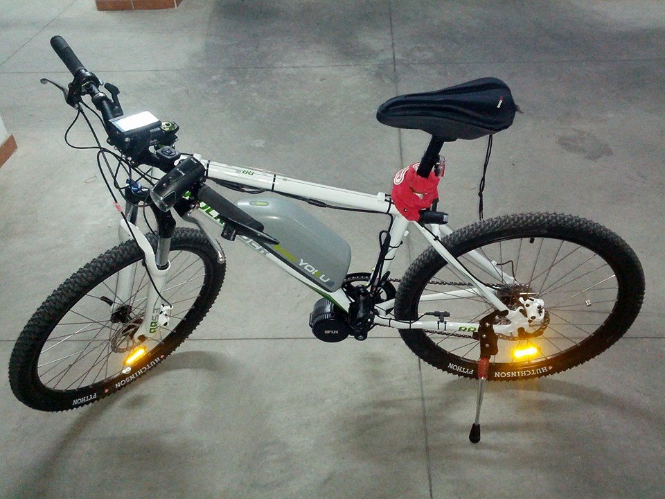

Come ho accennato in un altro thread ho avuto problemi a smontare il movimento centrale originale. Questo perchè non avevo le chiavi obbligate che decathlon, gentilmente, ti obbliga ad usare.
Ho dovuto poi farmi prestare un estrattore per le pedivelle.
Ho dovuto comprare quindi una chiave da 12 euro per un utilizzo sicuramente unico. Infatti non credo mi capiterà di doverla riusare.
Dopo aver tolto il movimento centrale il resto è andato abbastanza liscio. Il motore si monta facile.
La batteria invece, come disse barba, ha bisogno di un foro supplementare.
Mi è rimasto solo da fascettare il tutto e sono quasi pronto. Per domani dovrei essere operativo.
Motore bbs01 36v e 18A
Batteria Yoku 36v e 13Ah
Bici Rockrider 5.3
Un saluto.
150,78 KB
98,31 KB
Bafang centrale bbs01 250w 18A - Batteria Yoku 36v 13Ah - Rockrider 5.3

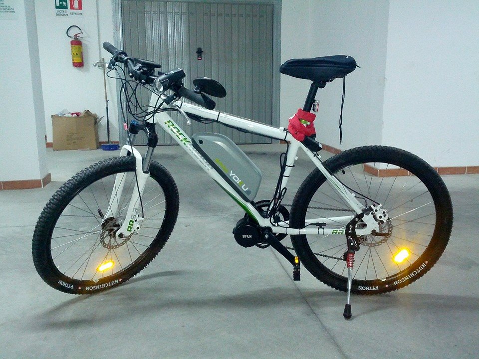

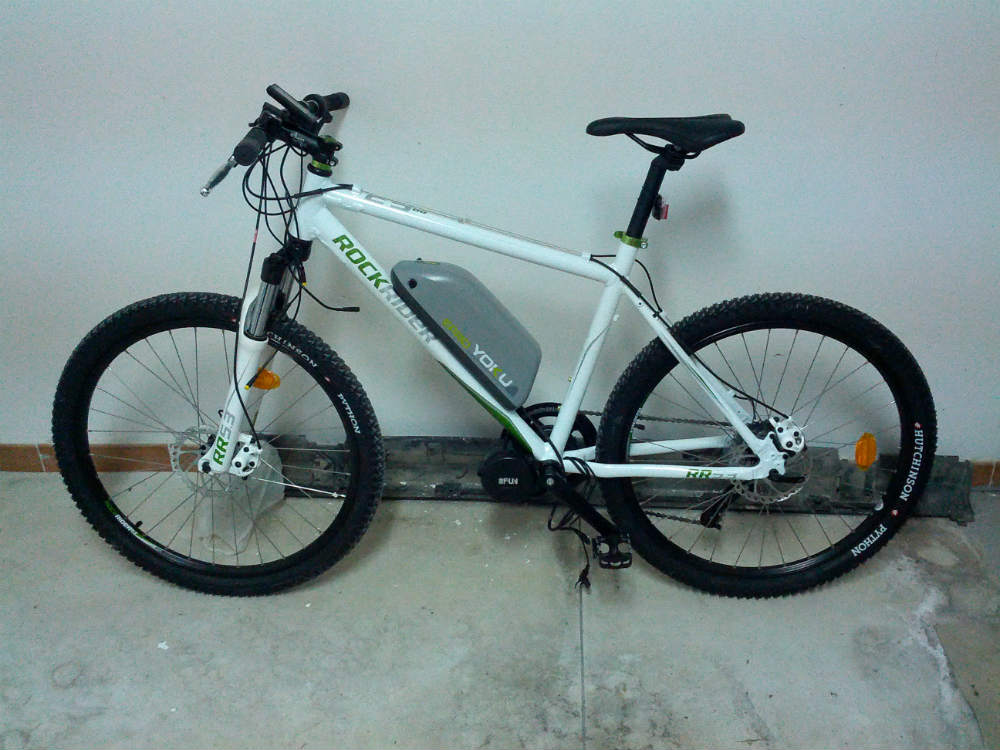

Le pedivelle mi hanno fatto buttare il sangue anche con l'estrattore. Infatti quelle originali si sono un po rovinate sui lati perchè non ne volevano sapere di uscire!
Comunque...bici finita e testata. Che dire? Uno spettacolo sto motore. Progressione morbida e fluida. Potente e silenziosissimo.
Ho fatto 10km di test ieri e oggi sono venuto a lavoro. Sono molto soddisfatto.

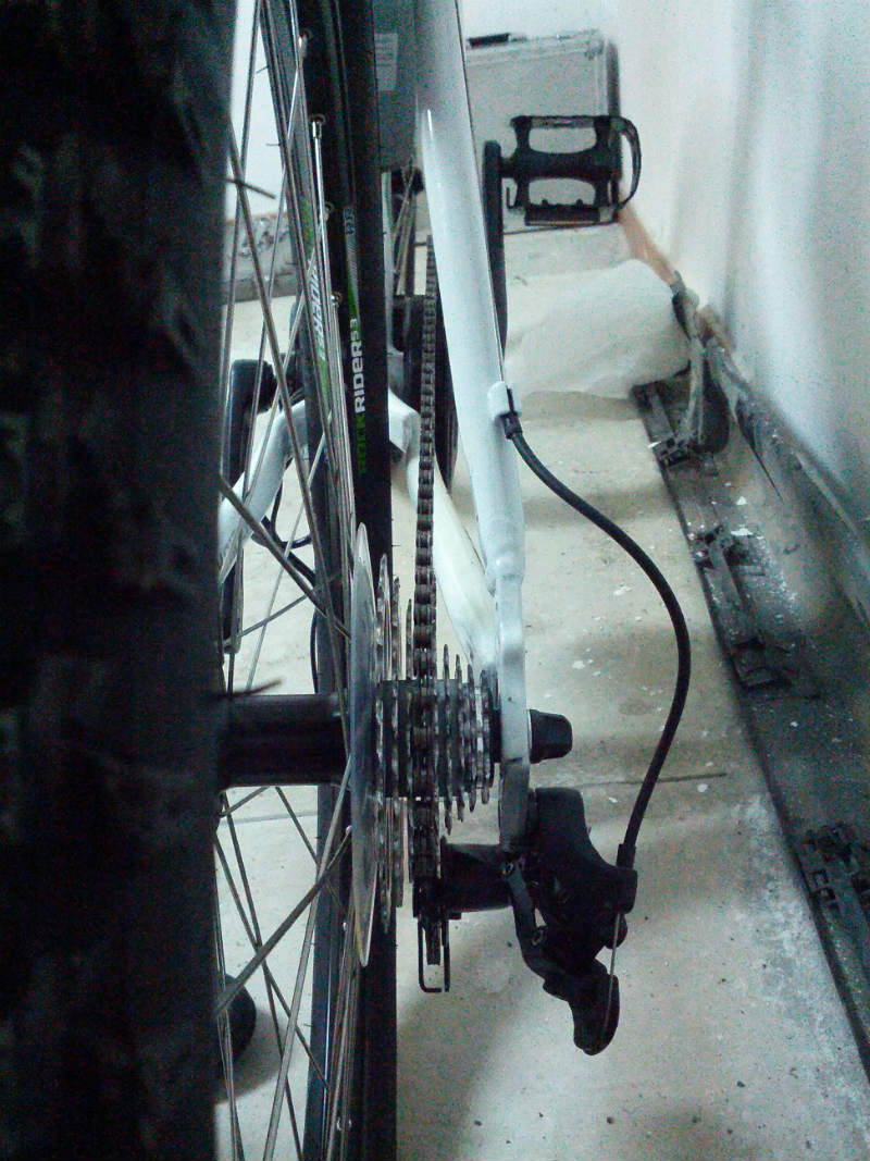

La bici è venuta carina. Mi lasciano solo un po perplessi i cavi che non sapevo proprio dove diavolo nasconderli.
Alla fine li ho sistemati come si vede in foto e ho pensato di prendere qualche manicotto in velcro così da rivestire il tubo e nasconderli oltre che proteggerli.
Devo dire che anche la bici è bella comoda e prestante.
Con la corona da 46 denti e il cambio da 9v dietro mi trovo da dio. Non riscontro problemi di sorta anche se sulle marce estreme l'allineamento non è dei migliori però non noto rumori strani ne cadute di catena.
L'autonomia ancora non la conosco ma immagino che ci farò almeno 40-50km con mio apporto minimo.
Gran bel motore!
Allego 2 foto.
151,64 KB
159,9 KB

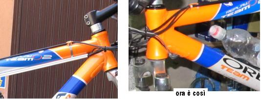

Per i fili: io li avrei fatti passare all'interno dei tubi, in particolare nel tubo obliquo.
I fori andrebbero fatti dove ci sono i rinforzi. Sarebbe una parte della bici che contribuisce alla rigidità del telaio ma lavora per lo più in trazione. La mia bici l'ho modificata molte volte: in un primo tempo avevo messo i fili in una canalina bianca di plastica ma quando si sporcava non c'era maniera di pulirla bene poi l'ho fissata con il silicone bianco, stesso problema e mi sono deciso a forare.
Inserito il - 07/04/2014 : 09:48:53  Mostra Profilo Invia a Barba 49 un Messaggio Privato  Rispondi Quotando
Il lavoro è ben fatto, i cavi invece vanno semplicemente accorciati a misura!!!
Personalmente non li lascio mai della lunghezza originale, non si sa mai dove farli sparire...

Barba...ci avevo pensato ad accorciarli ma poi, sai com'è, un po non vorresti far danni e un po non vedi l'ora di finire
@giordano Grazie. Forare ho forti dubbi. Mi dispiacerebbe un po. Sembra quasi di violentarla...
Un manicotto di velcro che si avvolge sopra lo vedete male?
Altrimenti con calma accorcerò i fili...

I fili vanno accorciati! più sono lunghi più perdono di carico, di quasi niente ma è tutta roba che non serve
Per i fori, non violenti niente, è metallo sovradimensionato, se non la usi in modo estremo va sempre bene
Un velcro potrebbe andare bene ma si sporca ed è difficile da pulire.

Effettivamente nel tubo è il massimo. Non rimane niente fuori! Certo l'avevo gia letto ma non mi ci sono mai trovato nella situazione.
Ci farò un serio pensiero.

Forare il telaio con accuratezza e raccordando bene i bordi in modo da non lasciare inneschi a rottura non implica nessun rischio, se ti piace come soluzione fai pure tranquillamente!!!
