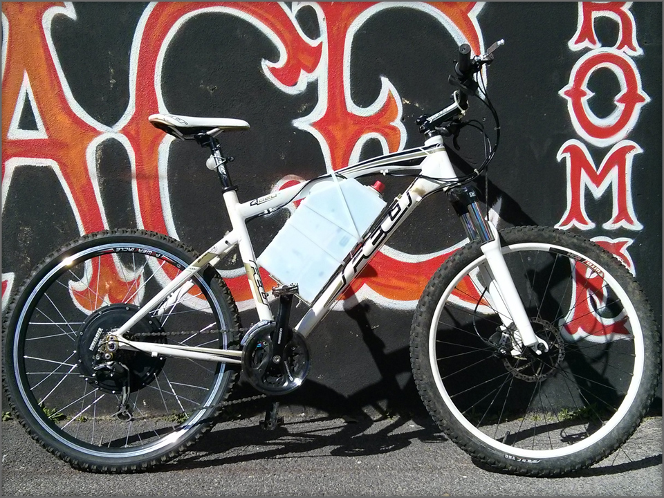

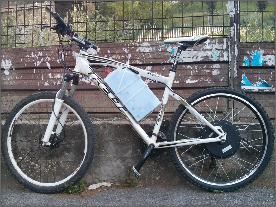

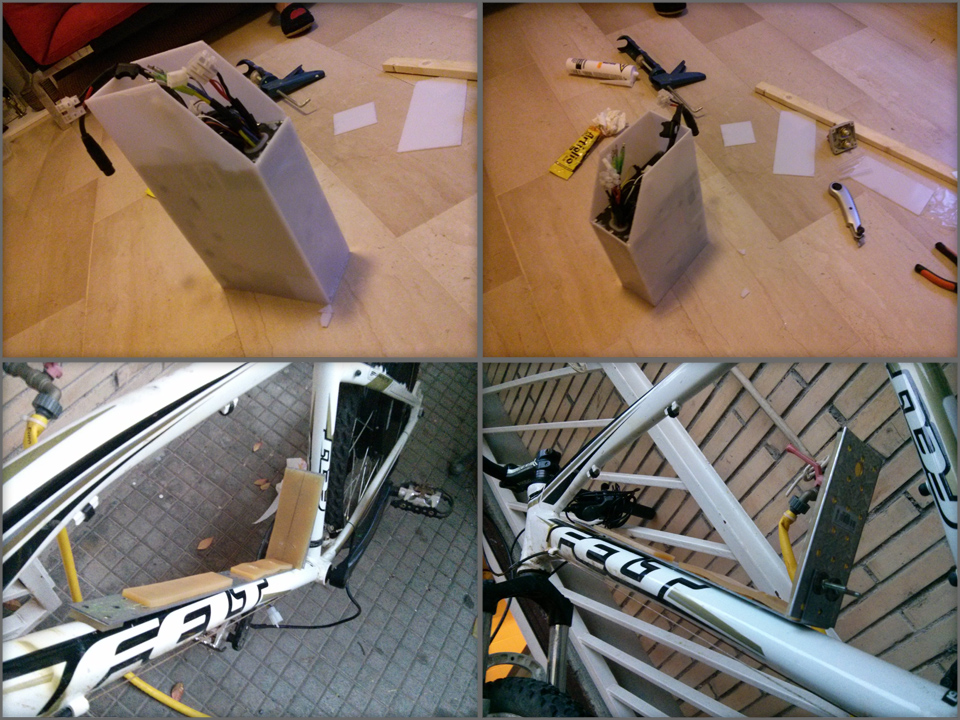

Ciao a tutti,
Accetto critiche, commenti e suggerimenti sulla realizzazione illustrata di seguito:
Avevo già postato qualche foto della versione "accroccata" in questo 3D: http://www.jobike.it/forum/topic.asp?TOPIC_ID=20444
La bici è una MTB Felt Q620, il Kit è 9Continent 7x9 da 1000w e la batteria una discreta 48v da 18Ah.
Ho costruito per centralina e batteria (esattamente della stessa larghezza! ) un rivestimento in vetro sintetico (tipo plexiglass), ben siliconato su tutte le giunture così da renderlo stango.
Ovviamente il rivestimento è leggermente più grande per contenere anche tutti i cablaggi, i connettori e l'interrutore di alimentazione.
Ho appoggiato il tutto su una staffa di alluminio a L fissata al telaio nei fori del portaborraccia, e si regge momentaneamente con delle grosse fascette, che lo tengono ben fermo ma non sono certo belle esteticamente.
Le sostituiro con una staffa a U dello stesso tipo di quella cha fa da base.
La velocità massima è sui 38Km/h e l'autonomia di circa 35-40km, ma su questo dato vi potrò aggiornare dopo l'installazione di uno strumento di misurazione di carica/scarica e qualche ciclo di ricarica in più (sono al secondo).
L'erogazione, pur essendo sensorless, è più che gestibile, anche se non ho montato il PAS, non avendo intenzione di usarla come mezzo per gli spostamenti di tutti i giorni...

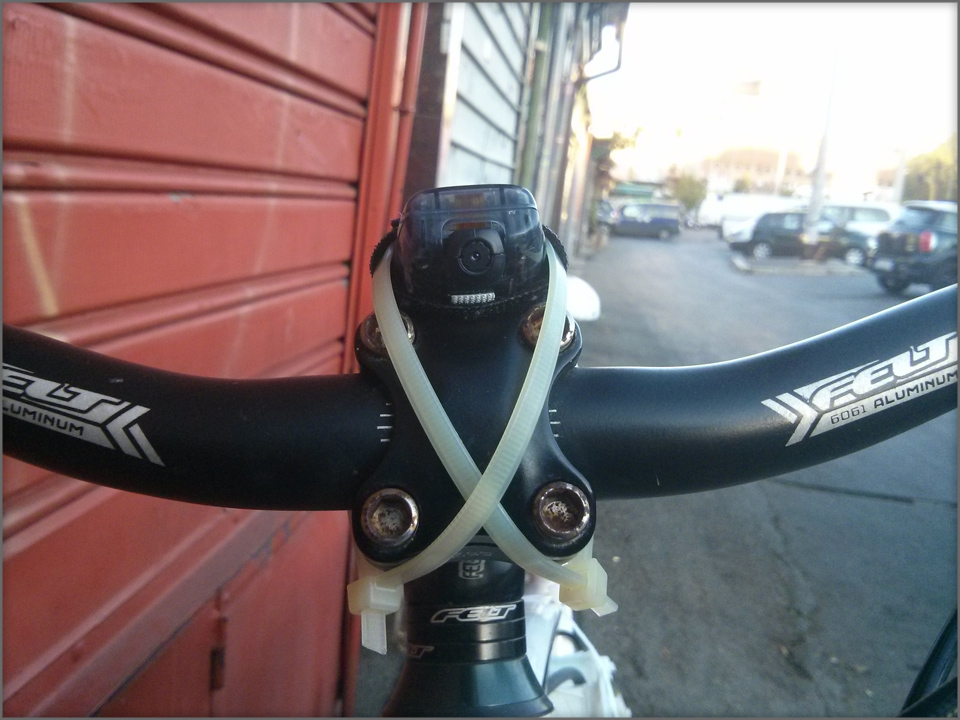

Una chicchetta che mi sono concesso è la telecamera (giocattolo!) sul piantone del manubrio, con obiettivo orientabile, per la documentazione delle scorribande...
Spero di aggiornare questo 3D a breve con le integrazioni definitive!

Io amo i fascettari... Siamo della stessa razza.... E amo le felt... Occhio che le grattano che è una bellezza (si fa per dire)

Ehhhh va bè... ma anche l'occhio vuole la sua parte. Esistono anche le fascette nere e trasparenti.
La scatola, porta centralina e batteria, se fosse fatta accompagnando gli angoli del telaio assumerebbe tutt'altro aspetto.
Comunque complimenti.

Guarda che le fascette Non tagliate sono un MUST per ogni Vera Bipa/Cesso Da Uomo!, ma se non fosse per questo detaglio, non rientra in tale categoria.

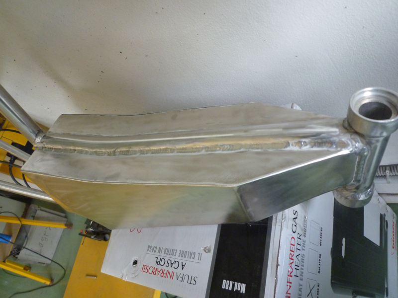

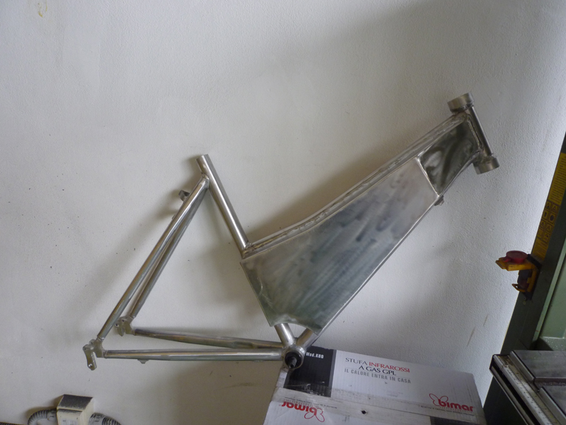

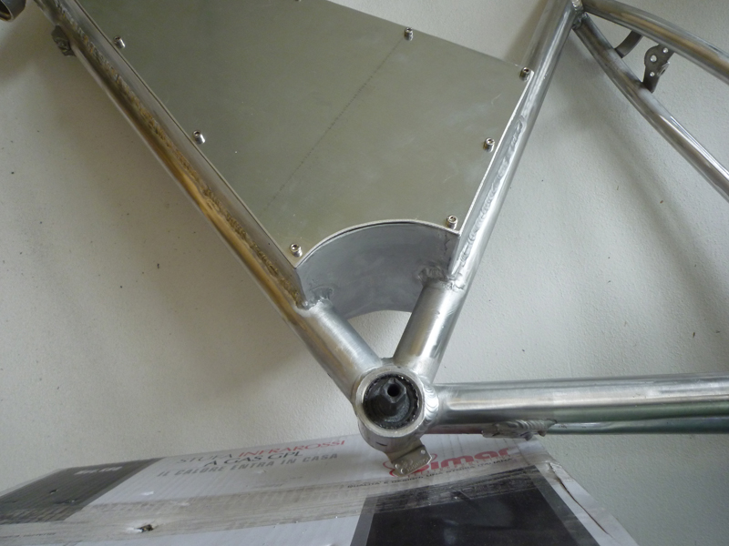

ciao seconda modifica mi piace di piu,sara anche terza o no?se potrebbe fare serbatoio in alluminio e fisare al posto di boracia e con due riveti filitati in alto? oppure fare una cosa del genere

Si...grazie, ora non per cavalcare l'onda e farmi bello...ma allora se notate due fascette reggono anche la telecamerina sul manubrio!!
Decisamente sovradimensionate.
@Irbis: Ovviamente si poptrà fare, ma penso si inizi a parlare di comprare celle e collegarle sotto un BMS per fare la forma che ti serve...decisamente fuori dalla mia portata.
