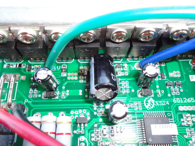

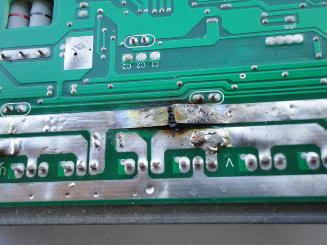

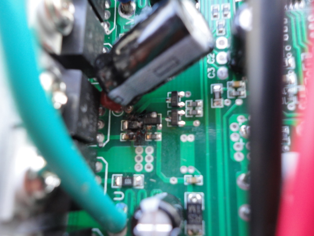

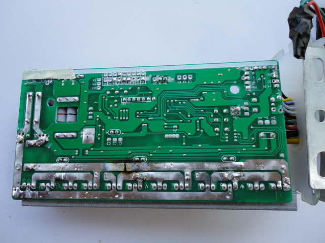

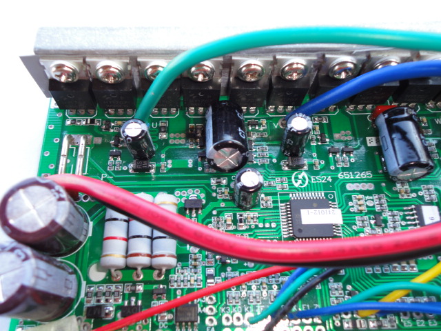

....salita impegnativa poi leggera.... fase di piano .... si è spenta senza rumori....
.... a staccare e riattaccare la batteria (pur avendo l'antiscintilla) fa un piccolo scoppio e scintilla, muove una frazione di secondo la ruota e poi muore....
ecco le foto....che è successo?...posso ripararla?

Il danno alla pista è riparabilissimo, basta stagnarci un tratto di cavo di rame, il problema nasce quando invece cerchi di lavorare sui componenti di piccole dimensioni: Sicuramente hai uno o più mosfet in cortocircuito e anche i transistor di pilotaggio...
Mirco
1437 Messaggi
Inserito il - 25/04/2015 : 20:21:23  Mostra Profilo Invia a Mirco un Messaggio Privato  Rispondi Quotando
quoto! ti è andato in corto un mosfet e si portato dietro il suo transistor pilota...
