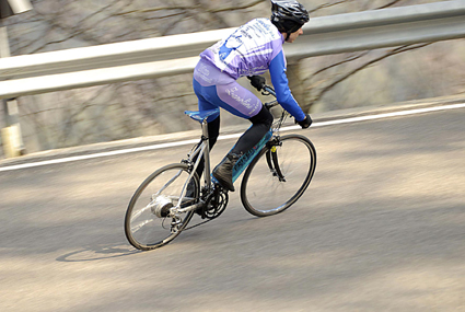

Secondo quanto ho confidenzialmente appreso tempo fa, la Tecnocarbur ha progettato una bicicletta da corsa, nuova, con un peso totale di 17,5 kg. compresa la batteria al litio da 36 V e 14 Ah.
E' stata testata a febbraio scorso sul Passo Mendola da un loro tecnico, con il seguente percorso cronometrato:
14 km /900 m di dislivello/ tempo 31",30' = quindi 26,8 km/h di media.
129,5 KB
119,77 KB
Credo che si differenzi totalmente dalla normale Frisbee soprattutto per quanto riguarda il telaio perchè pesi simili si ottengono solo con telai in alluminio e carbonio.
