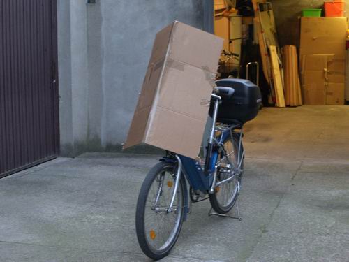

Il quesito questa volta è: trovare una formula anche spannometrica che paragoni il vento contrario alle salite. Mi spiego meglio: se sono in piano e ho un vento contrario di 10km è come se percorressi una salita di pendenza ???
p.s.- Con bici normali ovviamente, senza questi mirabili marchingegni:
