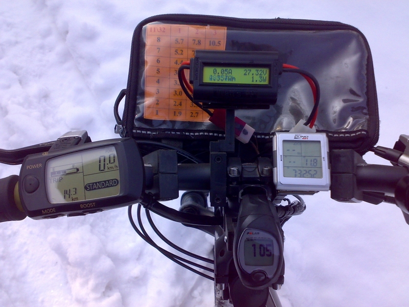

dato che monto anche la batteria con le cellone 38120s ho montato il watss'up e mi sono accorto che con cariche parziali il primo segmento sullo strumento flyer si spegne la prima tacca dopo un consumo di 1,700Ah se la ricarica parte da battera quasi scarica il segmento si spegne dopo 1'900Ah da nuova arrivava a 2'000Ah
la batteria a quasi 3 anni
