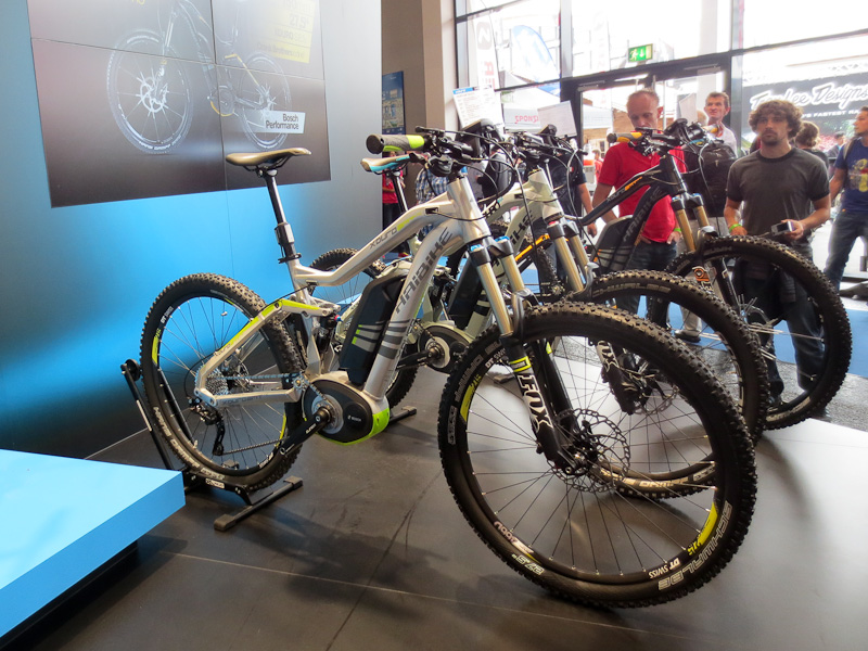

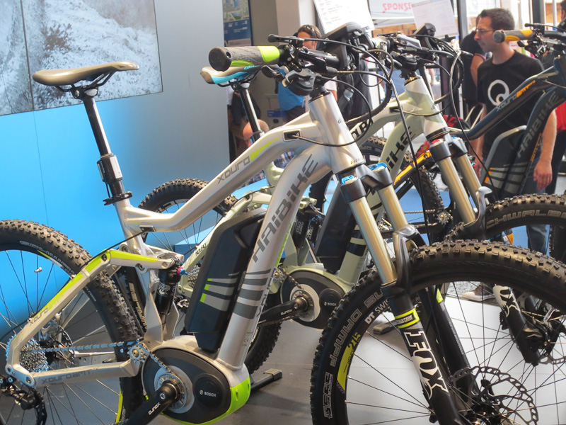

Inserito il - 29/08/2013 : 08:54:51  Mostra Profilo Invia a Bicifacile un Messaggio Privato

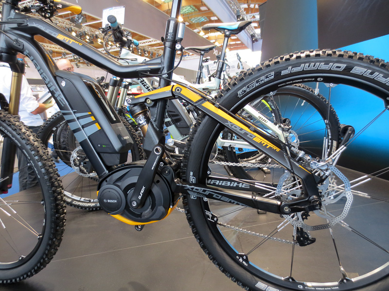

Qualche modello 2014 con il nuovo Bosch.

Inserito il - 29/08/2013 : 09:12:35  Mostra Profilo  Visita l'Homepage di Stefanschen Invia a Stefanschen un Messaggio Privato
Grazie Franco delle belle anteprime!!
.... oooohh ma che giri di pignoni per quella coroncina!!!

Inserito il - 29/08/2013 : 09:16:21  Mostra Profilo Invia a iw6cpk un Messaggio Privato
Hanno cambiato anche il telaio. Quel rinvio di catena non è che mi piaccia molto

Inserito il - 29/08/2013 : 09:31:47  Mostra Profilo Invia a windmillking un Messaggio Privato
perchè quel rinvio col pinioncino senza guida mi sembra proprio una cacata pazzesca ?
apprezzo alcune modifiche al telaio, ma credo che quelle al motore e al connettore della batteria sian un po' una boiata

Inserito il - 29/08/2013 : 09:35:05  Mostra Profilo Invia a Nicot un Messaggio Privato

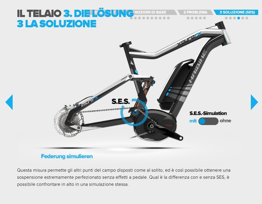

Guardate che danno una spiegazione tecnica approfondita:
http://www.haibike.de/microsites/xduro2/
windmillking
1285 Messaggi
Inserito il - 29/08/2013 : 09:41:54  Mostra Profilo Invia a windmillking un Messaggio Privato
ritiro quanto detto; almeno hanno messo il guidacatena sul pinione di rinvio ... anche se nelle foto postate da Franco non c'è, sembra che in produzione poi lo montino
resta l'impossibilità di cambiare i rapporti, speriamo li abbian fatti giusti ...
... ma il range della doppia lo scordiamo

Bicifacile
1670 Messaggi
Inserito il - 29/08/2013 : 09:59:25  Mostra Profilo Invia a Bicifacile un Messaggio Privato
Come non c'è. Pure la Merkel se lo stà studiando!
Per quanto riguarda i pignoni il rapporto di moltiplica interno è di 2,25 e sono previsti pignoni da 14 a 20. Bisogna capire se si riesce ad accoppiarne due.

Inserito il - 29/08/2013 : 10:21:03  Mostra Profilo Invia a eliiv un Messaggio Privato
C'e pure il sensore di velocità sulla ruota posteriore!

Inserito il - 29/08/2013 : 10:34:02  Mostra Profilo Invia a iw6cpk un Messaggio Privato
In effetti la Merkel sta dicendo:"Ma è un panasonic?"
eliiv
185 Messaggi
Inserito il - 29/08/2013 : 10:34:31  Mostra Profilo Invia a eliiv un Messaggio Privato
Franco che ci dici dei nuovi Panasonic?
Sembra che il Bosch diventi simile al Pana con quella coroncina e viceversa pana aumenta la coppia a 65nm
http://www.elektrobike-online.com/news/e-bikes-und-pedelecs/panasonic-2014-neuer-mittelmotor-fuer-e-bikes-pedelecs-exklusiv-bei-kettler-ktm-und-flyer.843070.410636.htm
KTM MACINA RACE 26’’

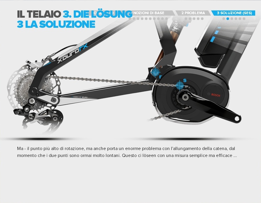

Inserito il - 29/08/2013 : 11:09:51  Mostra Profilo Invia a Bengi un Messaggio Privato
In ogni caso con una coroncina del genere, a parità di coppia, aumenta moltissimo la trazione sulla catena che verrebbe alquanto stressata con conseguente prematuro allungamento della stessa (a meno che non montino una catena da moto) ...
Si dovrà cambiare catena ogni 1.000Km???
Inoltre la presenza di quel rinvio - che serve per evitare sbattimenti continui della catena sul carro - aumentando significativamente l'angolo di attacco sulla corona, finisce per diminuire sensibilmente il n. di denti di contatto effettivo con possibile salto della catena in condizioni di massima spinta sui pedali ...
No, non mi convince proprio ...

1285 Messaggi
Inserito il - 29/08/2013 : 12:03:47  Mostra Profilo Invia a windmillking un Messaggio Privato
come non essere d'accordo con il mitico Bengi.
anni fa' in molti hanno sperimentato sulle bici con lunghe escursioni un rinvio della catena simile a quello del pinione di hai; saltava la catena anche senza motore ...
... e gli esperimenti si son estinti in breve tempo.
Credo che Hai sia stata costretta a inventarsi un rinvio a per poter tenere una geometria decente del carro delle full , ed infatti si è ben guardata dall'usarlo nelle front
spero rimangano in produzione anche i modelli col motore vecchio tipo

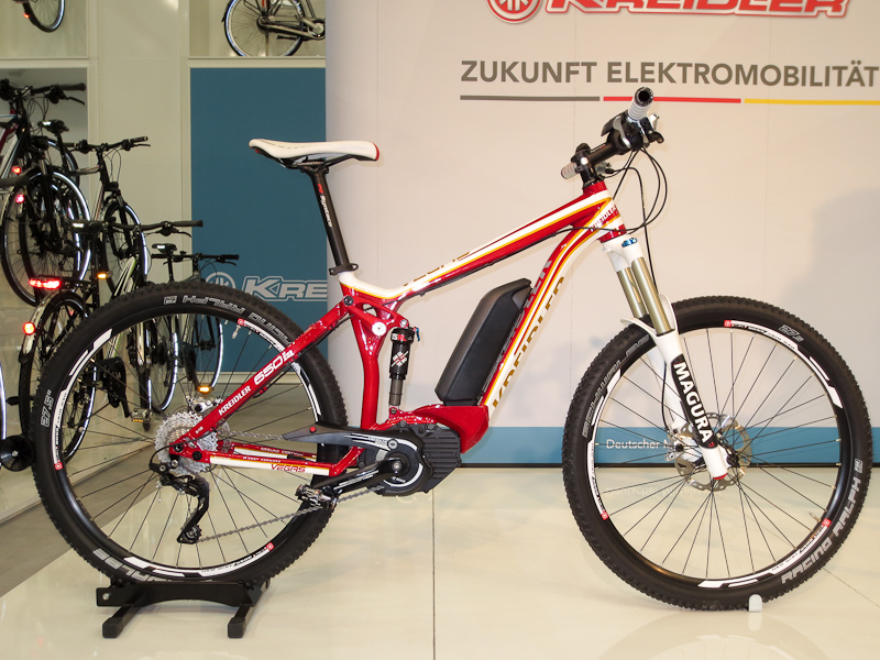

Che ne dite di questa?

Inserito il - 29/08/2013 : 12:29:38  Mostra Profilo Invia a windmillking un Messaggio Privato
295,44 KB
le forcelle Magura, pur se molto leggere , non son state fin ad ora al livello delle Fox o delle Rock Shox di alta gamma.
inoltre ha il tubo sella storto (limita la possibilità di regolare la altezza sella) , quando Hai nei modelli '14 lo ha finalmente dritto ...
poi bisognerebbe provarle per un vero confronto ...

La demoltiplica interna è stata fatta per permettere al motore di avere una buona coppia anche a cadenze basse. Si dovrebbe avere coppia anche a 30 bpm. E' una caratteristica interessante anche sulle MTB.

Inserito il - 29/08/2013 : 14:30:41  Mostra Profilo Invia a Nicot un Messaggio Privato
Resto dell'idea che bisognerà provarle tutte queste novità.......

Inserito il - 29/08/2013 : 15:28:36  Mostra Profilo Invia a Bicifacile un Messaggio Privato
Si, mentre la 14 corrisponde a 31.5. La ho vista abbinata allo SRAM XX1 da 42. Certo è tutto da verificare sul campo.

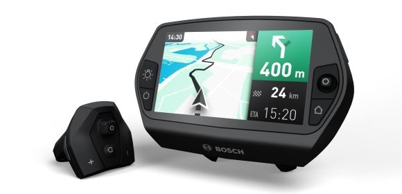

Inserito il - 29/08/2013 : 18:53:15  Mostra Profilo Invia a Zioropa un Messaggio Privato
Bellissimo questo per il prossimo anno!
29,18 KB
Bottecchia Zoncolan 80C 27,5
Nicot
2008 Messaggi
Inserito il - 29/08/2013 : 19:03:49  Mostra Profilo Invia a Nicot un Messaggio Privato
29,18 KB
Vuoi dire che bisogna proprio passare all'Intuvia? E i miei 12 livelli di assistenza........

Inserito il - 31/08/2013 : 11:54:29  Mostra Profilo Invia a eliiv un Messaggio Privato
Effettivamente è un po' inquietante questa soluzione, ma se Bosch
l'ha messa in produzione nn credo voglia giocarsi la buona reputazione
che si è fatta.
È poi sulle moto pigmone piccolo e corona grossa c'è da sempre senza problemi.

Zioropa
223 Messaggi
Inserito il - 01/09/2013 : 08:53:22  Mostra Profilo Invia a Zioropa un Messaggio Privato
29,18 KB
Ecco qui le caratteristiche
http://www.bosch-ebike.de/en/produkte_neu/nyon/nyon__portal_und_apps.php
Nicot
2008 Messaggi
Inserito il - 01/09/2013 : 09:17:52  Mostra Profilo Invia a Nicot un Messaggio Privato
Zioropa ha scritto:
Paolo, vuoi dire che con questo non sbagliavamo strada a Salisei......
Bicifacile
1670 Messaggi
Inserito il - 01/09/2013 : 20:40:53  Mostra Profilo Invia a Bicifacile un Messaggio Privato
Era inevitabile che arrivasse. Molto bello, mi sa che sarà un po' costoso. Stiamo a vedere.

Inserito il - 02/09/2013 : 07:02:11  Mostra Profilo Invia a Bengi un Messaggio Privato
295,44 KB
A parte la ridotta possibilità di regolazione dell'altezza della sella, questa è sicuramente la full con migliore geometria tra tutte quelle viste finora.
Da notare la notevole traslazione verso l'alto del motore.
Questo, se da un lato alza un po' il baricentro della bipa, dall'altro comporta due benefici: minore probabilità di impatto con rocce sporgenti e linea di catena pulita nonostante la croncina del nuovo Bosch.... Direi molto meglio della Hai!
Basta metterci una batteria da almeno 800Wh, una bella Fox, due piccole estensioni al manubrio e una sella più racing e poi è perfetta!
P.S. Non capisco perchè Bosch si ostini a prevedere solo batterie da max 400Wh!
la maggior luce a terra da sola non fa' assolutamente la bonta' di una mtb ... negli ultimi 10 anni la altezza libera da terra si è ridotta considerevolmente anche per le bici da DH eppure scendono molto più forte di prima, lo stesso per le bici da enduro ...
Bisognerebbe avere le curve di lavoro del carro o almeno le misure esatte di tutte le parti che lo compongono e verificarne la geometria durante la corsa e vedere almeno come e di quanto cambia la lunghezza effettiva e il tiro sulla catena.
l'unica nota sicuramente positiva è la mancanza della rotellina guida ... ma anche molte altre col motore "classic" non l'hanno ...
marco

Inserito il - 02/09/2013 : 13:18:37  Mostra Profilo Invia a claudiobosticco un Messaggio Privato
se avete delle foto prese bene di profilo lato dx posso dargli un'occhiata con Linkage...con la Kreidler ho usato la foto postata qui sopra anche se purtroppo c'è quel carter che copre l'infulcro...ma della Haibike non ne ho una adatta

Inserito il - 02/09/2013 : 14:08:35  Mostra Profilo Invia a windmillking un Messaggio Privato
Ciao Claudio
per usare linkage con attendibilità servono le misure esatte o una foto scattata ortogonalmente con un obiettivo senza distorsioni, altrimenti è inutile ...
marco

Inserito il - 25/11/2013 : 09:28:33  Mostra Profilo Invia a Nicot un Messaggio Privato
Riguardo il famoso pignoncino introdotto da Haibike sulle sue full con il nuovo Bosch 2014 (che ha raccolto qui nel Forum parecchie critiche)
146,4 KB
126,96 KB
vorrei far notare che qualcuno forse ha fatto di peggio
162,14 KB
180,01 KB
claudiobosticco
100 Messaggi
Inserito il - 25/11/2013 : 09:43:11  Mostra Profilo Invia a claudiobosticco un Messaggio Privato
bah, secondo me Bosch non ha minimamente considerato le esigenze delle mtb full
