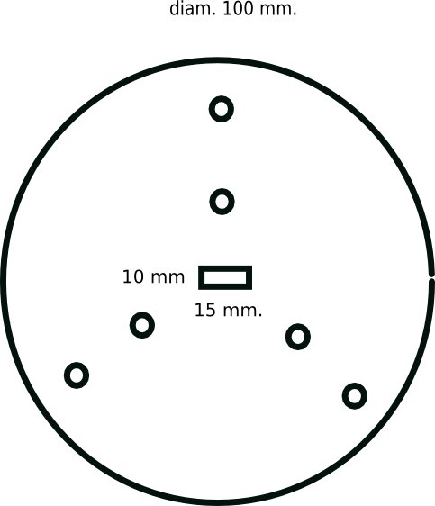

C'è qualcuno che mi potrebbe procurare il seguente materiale:
2 dischi metallici acciaio 1,5 mm. o giù di lì diametro 10 cm. con asola al centro 10x14 mm e 6 fori diam. 6 mm. su 3 bracci, 2 per braccio, radialmente...?

Una roba così...( pignoli ! ) :
22,45 KB
L'asola è per incastrarci il motore e i fori per attaccarci tre bracci.
Fori da 8 mm.

Barbamotore style eh?..... se ci ho preso sarebbe meglio aumentare leggermente lo spessore del disco
comunque valgono le indicazioni fatte da me e Giordano5847

allora ci ho preso
si 2mm sarebbero opportuni ,considerando che il pezzo misura 100mm di diametro

Io ho sempre usato autocad per lavoro ma solo in 2D. Per un taglio laser basta dare il file .dwg e te lo tagliano.
se mi mandi il disegnino che hai allegato con quotate le posizioni ed il diametro dei fori te lo faccio subito.
Se gli mandi uno schizzetto che si capisca come lo vuoi, se è semplice, te lo fanno anche loro.
