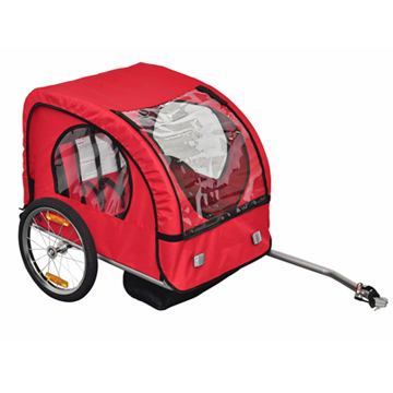

Altrimenti qualcosa tipo questo? molto diffuso nei paesi nordici, originale, spazioso e penso divertente per la piccola (ripara anche da piogge improvvise e freddi eccesivi...)
non ne ho però esperienza diretta quanto a funzionalità...
facci sapere che fra qualche anno tocca a me (la mia ha 2 anni!)

Il carrellino l'ho utilizzato ma in città e' veramente pericoloso. Mi serve qualcosa che consenta alla bambina di rimanere sulla bici, anche un portapacchi molto robusto al quale fissare un seggiolino potrebbe andare bene, ma temo che non reggerebbero gli attacchi sul telaio.
