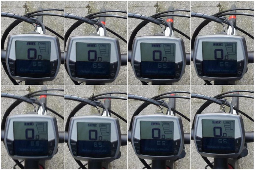

Wind, sto provando un Bosch "classic" proprio in questi giorni
Confermo che non parte se, da fermo, si premono i pedali
Ho fatto (per il pix-test) una fotosequenza in cui si vede questo ritardo e la metto in anteprima
200,18 KB
Si vede che l'indicatore di potenza sul display si attiva quando la ruota ha percorso un certo tratto (il fotogramma mosso è proprio l'avvio dell'assistenza)
Le misure dicono però che lo spazio percorso è 13 cm in 6.a marcia, pari a 10° di rotazione dei pedali (e non 40° come dicono nell'articolo ... però loro usano il motore "2014" .... speriamo che non sia vero)
"boschisti", me lo confermate ?

No no Nicot, intendo proprio che se al classico semaforo spingi sul pedale, il motore non parte ma si avvia dopo un piccolo arco (10°) di pedalata
A differenza dei Pana che ho provato in cui se tenevi il piede sul pedale si aveva l'avvio dell'assistenza già da fermo
Sul Bosch della Winora Steiger Sinus B2 che sto provando, bisogna che i pedali girino un pochino e che lo sforzo sul pedale sia maggiore di 13 kg per avere l'avvio dell'assistenza
Ovvero: se appoggio la ruota anteriore ad un cordolo (perciò la bipa non può avanzare) posso spingere con tutta la mia forza ma il motore non riceve corrente
Edit:
Ah non ho spiegato che l'avvio dell'assistenza si vede bene dall'indicatore sul cruscottino in cui si accende una tacca nella colonnina di destra (che indica appunto la potenza espressa dal motore o meglio la corrente che la centralina gli invia)

ho ricontrollato la partenza del motore:
in effetti se la bici non si muove (freni tirati) anche spingendo sui pedali il motore non parte, ma parte appena si muove la corona.
Con APPENA intendo alla minima rotazione (altro che 40 gradi ...) tanto che venendo dal Panasonic che partiva anche a ruote bloccate , non avevo notato alcuna differenza e credevo che anche il Bosch partisse da fermo.
Nell'uso pratico non si nota alcun ritardo nella partenza del motore che sembra avvenire appena si forza sul pedale ...
A meno che col sistema di riduzione interna del nuovo bosch non abbiamo peggiorato rispetto al classic ...
