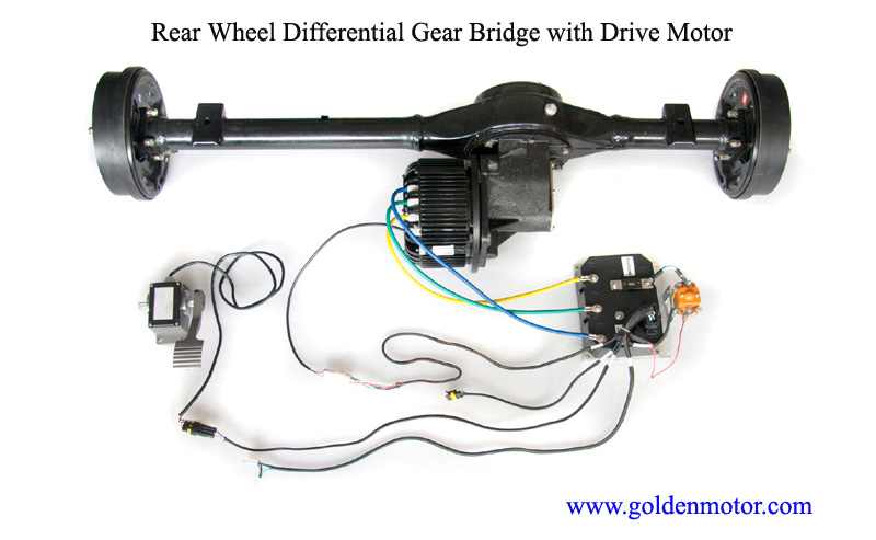

Quanta benzina si consumerà in un'ora col motore acceso al minimo?
Questo sarebbe un esempio del sistema:

Capisco bene la tecnica, ma non vedo un utilizzo pratico di un simile veicolo.
In questo momento le auto elettriche vengono prevalentemente acquistate da chi deve recarsi nelle zone a traffico limitato o per circolare durante le giornate di blocco del traffico, e questo mezzo non essendo omologato non godrà di nessuna agevolazione in tal senso.
Un altro appunto è di questione tecnica, se tieni il motore (diesel o benzina) acceso al minimo dopo poco tempo si rompe, provare per credere, e se non sei convinto possiamo parlarne tramite MP o Mail...

Sono d'accordo con Paolo, questa è la vera strada, anche se devo precisare che montare due motori elettrici sullo stesso asse senza un differenziale (o un circuito elettronico equivalente) non permette all'auto di percorrere le curve, specialmente quelle di raggio ridotto, a causa delle ruote che fanno lo stesso numero di RpM...
Ci toveremmo a dover far pattinare le ruote in curva come accade con i Go-Kart, che appunto sono senza differenziale!
5045 Messaggi
Inserito il - 27/11/2013 : 14:10:30  Mostra Profilo Invia a baldiniantonio un Messaggio Privato
come nei carriarmati si rallenta solo il lato interessato alla svolta
paolofrancescorossi
1174 Messaggi
Inserito il - 27/11/2013 : 17:58:45  Mostra Profilo Invia a paolofrancescorossi un Messaggio Privato
Per quanto riguarda l'assenza del differenziale se è vero che il minor carico a cui è sottoposta la ruota esterna la porterebbe naturalmente a parità di corrente immessa a girare + velocemente è anche vero che specie nelle curve effettuate a bassa velocità ci vuole un "differenziale elettronico" che rallenti la ruota interna ma anche questo potrebbe non essere un problema le elettroniche di questo tipo esistono già oppure più semplicemente si potrebbe utilizzare nelle curve a bassa velocità solo il motore (o i motori) sulle ruote esterne fermando completamente il motore interno ( i differenziali autosbloccanti funzionano +o- così) avendo anche un notevole vantaggio nei consumi.
jaker
209 Messaggi
Inserito il - 30/11/2013 : 17:41:28  Mostra Profilo  Visita l'Homepage di jaker Invia a jaker un Messaggio Privato
se dovessi trasformare un auto io toglierei il motore, se ricordo bene il servofreno della panda dovrebbe essere a depressione e si potrebbe fare funzionare collegandolo ad una pompa del vuoto che abbia la stessa portata, la stessa pompa alimenterebbe anche il servosterzo, se il sevosterzo dovesse essere elettrico a 12v (come quelli più moderni) allora sarebbe ancora più facile.
Io farei comunque un impianto per tutti i servizi a 12v compresi quelli ausiliari, alimentando il tutto con un generatore elettrico a celle di combustibile. Ci sono generatori da 3kw che ti permetterebbero anche di avere il climatizzatore !!
Se vuoi veramente usare il 4x4 allora io sfrutterei il cambio originale,
eurozev aveva fatto il retrofit di una 500 usando il cambio originale: http://www.eurozev.org/Cinquino.htm
Una volta effettuato il retrofit porterei l'auto in germania dove ci sono aziende che si occupano di farti il collaudo e il libretto nuovo, che una volta in italia potresti convertirlo in italiano.
Tutto sta a capire quanto serio deve essere il progetto e quanto siete disposti ad investire come soldi, lavoro e tempo.
