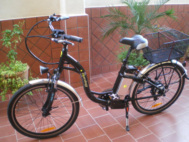

Salve a tutti, vorrei un parere su questa e-bike che ho acquistato 2 mesi fa.
Ultimamente però sento un cigolio anche a motore spento pedalando manualmente, il cigolio aumenta quanto più forte è la pedalata, potrebbe essere un problema di lubrificazione alla catena? e se si che tipo di lubrificante dovrei usare? o potrebbe essere altro?
Davvero pedali manualmente?
La catena va lubrificata sempre, devi prendere una bomboletta spry per armi o lucchetti. Metti una straccio dietro la catena e spruzzi su tutta la lunghezza poi, pulisci ben bene. Una spruzzatina anche sulle rotelline di rinvio del deragliatore.
I cigolii: controlla che tutte le viti siano strette ed applica una goccia di loctite sui filetti a meno che non siano corredate con dadi autobloccanti.

Ciao, il parere sulla bici lo dovresti esprimere tu dato che sono 2 mesi che la usi.
A distanza posso dire che è la "solita" bici che alcuni di noi usano quotidianamente con soddisfazione per andare al lavoro, fare la spesa e le commissioni in pianura, senza troppi riguardi e attenzioni.
Si perchè non tutti possono o vogliono andare in giro con bici costose, e quindi anche le bici economiche hanno i loro clienti .
Sarebbe interessante che tu nel tempo riportassi i problemi riscontrati con i rispettivi kilometraggi, per poter valutare l'affidabilità dei prodotti di marche non note (leggo Ecology sulla tua).
Per il cigolio concordo con Giordano sul da farsi.

Sembra una onestissima bipa multiuso
Per i cigolii prova a controllare anche il movimento centrale e i pedali

Se non sbaglio è molto simile a quella in vendita da Unieuro...
Per il cigolio controlla bene il serraggio dei bulloni delle pedivelle, probabilmente sono nascosti da due coperchietti di plastica, e il serraggio dei pedali.

@ barba, Se non sbaglio è molto simile a quella in vendita da Unieuro...
Si effettivamente è simile ma documentandomi ho scoperto che è una 24v, e dichiarano un telaio in ferro!? e facendo ulteriori ricerche ho potuto constatare che intorno ai mille euro di spesa le e-bike sono tutte uguali, io ad esempio l'ho pagata €950 - €250 di contributi tot. €700
Comunque per quanto riguarda il cigolio era il magnete che toccava il sensore vicino la pedaliera. Grazie
