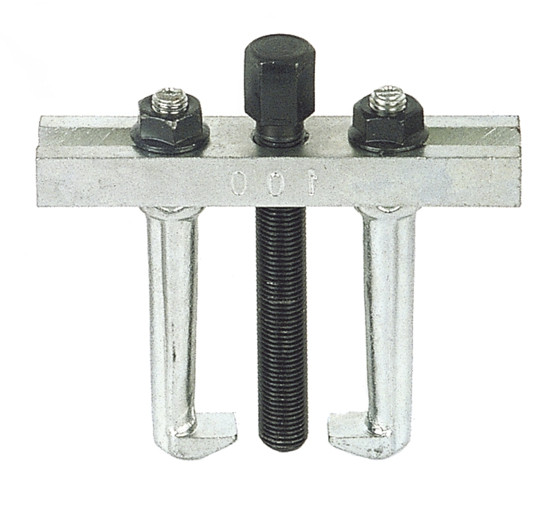

Andrea si può utilizzare anche questo

iw6cpk ha scritto:
Barba questa me la devi spiegare bene
Si! L'ho usato anch'io, metti qualche cosa per non rovinare il filetti della vite dove l'estrattore spinge.
Mi è servito anche per altre cose.
Lo trovi in ferramenta.

Iw6cpk, in effetti pensavo anche io a quell'aggeggio ma dalla parte della guarnitura non ci va sicuramente....
