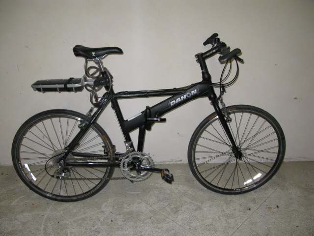

Inserito il - 14/12/2008 : 19:52:50  Mostra Profilo Invia a ger un Messaggio Privato
Salve a tutti sono nuovo, per ora vi ho soltanto letto, e sono stato contagiato dal vostro entusiasmo e dalla vostra passione, ed allora eccomi qua a voler elettrizzare la mia dahon cadenza.
C'è qualcuno che può darmi una mano?
99,89 KB
Vivo in collina, vicino al mare, ma in collina, per chi conosce la mia zona sa di che tipo di salite si possono incontrare. Vorrei usare la mia bici quotidianamente per andare al lavoro intorno ai 4km X 4 volte al giorno ed usarla anche per andare al mare etc. etc.
Sono indeciso se montare un front o un rear, finora non ho ancora capito dove è meglio montarlo.
Per ora è tutto, Grazie

Inserito il - 14/12/2008 : 21:22:39  Mostra Profilo Invia a elle un Messaggio Privato
benvenuto ger
ci ricordi che cambio usa della cadenza, la larghezza della forcella e se questa è di acciaio?

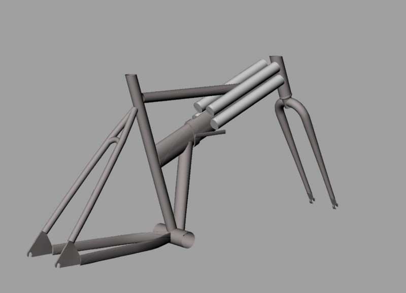

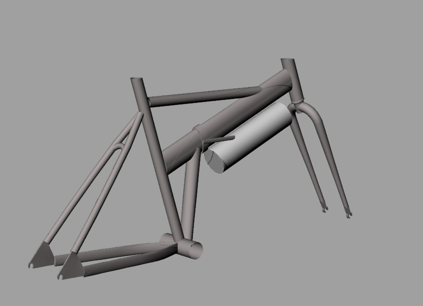

bisogna riflettere un po' sulla posizione delle batterie: può essere un elemento per decidere la collocazione del motore in considerazione degli equilibri

Inserito il - 15/12/2008 : 13:32:31  Mostra Profilo Invia a ger un Messaggio Privato

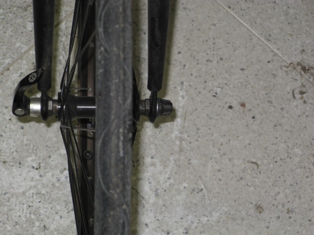

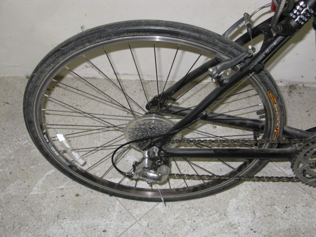

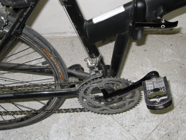

Ciao Vi ringrazio per il Vs interessamento.
Cmq per quanto riguarda la cadenza il cambio è shimano ma per ora non so dirti il modello: dietro monta 8 velocità e la guarnitura ha due corone.
Il telaio se non sbaglio è alluminio e la forcella devo controllare con una calamita, lo farò al più presto.
Per le misure delle forcelle all'anteriore sono larghe 100 mm circa e al posteriore 130, per quanto ho capito nn ci dovrebbero essere problemi.
Sarò più preciso a breve controllando la bici e cerco di ritrovare le istruzioni.
Rodesimo perchè compri la Espresso da un inglese? prova a chiamare a Milano sul sito Dahon italia c'è il numero di telefono, io l'ho presa da loro qualche anno fa, sono gentili e mi hanno fatto anche un pò di sconto.
La espresso piaceva molto anche a me, non l'avevano disponibile così ho preso la cadenza.Credo che presto cambierò lo sterzo come quello della Espresso.

Inserito il - 15/12/2008 : 20:43:15  Mostra Profilo Invia a ger un Messaggio Privato
salve, ho fatto la prova calamita e la forcella anteriore è acciaio, non così il telaio,la larghezza della forcell è esattamente di 103mm ed a 100mm dall' attacco è di 86mm il cambio è uno shimano tiagra almeno così vi è scritto.
Elle, per quanto riguarda le batterie sul telaio ci sono tutti i fori necessari per mettere un porta pacchi serio e robusto.
I primi di gennaio un mio amico andrà in Cina per lavoro mi ha promesso che provvederà ad interessarsi per un kit.
Pensavo ad un ezee(a me piace molto ma qui in occidente è molto caro, chissà magari lui in Cina può trovarlo a buon prezzo, spero!!) oppure un bafang che ne pensate?

ger
518 Messaggi
Inserito il - 01/01/2009 : 14:31:15  Mostra Profilo Invia a ger un Messaggio Privato

Ho disegnato al cad il telaio della cadenza, quindi ho studiato alcune soluzioni per piazzare un pacco batteria magari autocostruito.
Ecco le foto:
59,56 KB
32,05 KB
i tubi di colore più chiaro dovrebbero essere le batterie.
Le misure del telaio sono abbastanza esatte(la rilevazione delle stesse non è cosa da poco) mentre per i tubi batterie sono da ridimensionare in base alle celle che eventualmente userò, e/o il loro amperaggio e voltaggio. Riguardo l'attacco per le batterie, pensavo di sfruttare l'attacco del porta borraccia che si trova sotto al tubone ovale del telaio e costruirvi
un aggancio valido tutto da studiare!!!
Sinceramente non mi piacciono molto questi tubi....
voi cosa ne pensate?
Sono ben accetti critiche e suggerimenti....
Dahon Cadenza
Inserito il - 19/01/2009 : 20:10:39  Mostra Profilo Invia a jumper un Messaggio Privato
con i tubi, fai bene i conti delle dimensioni di ogni singola cella pero'
