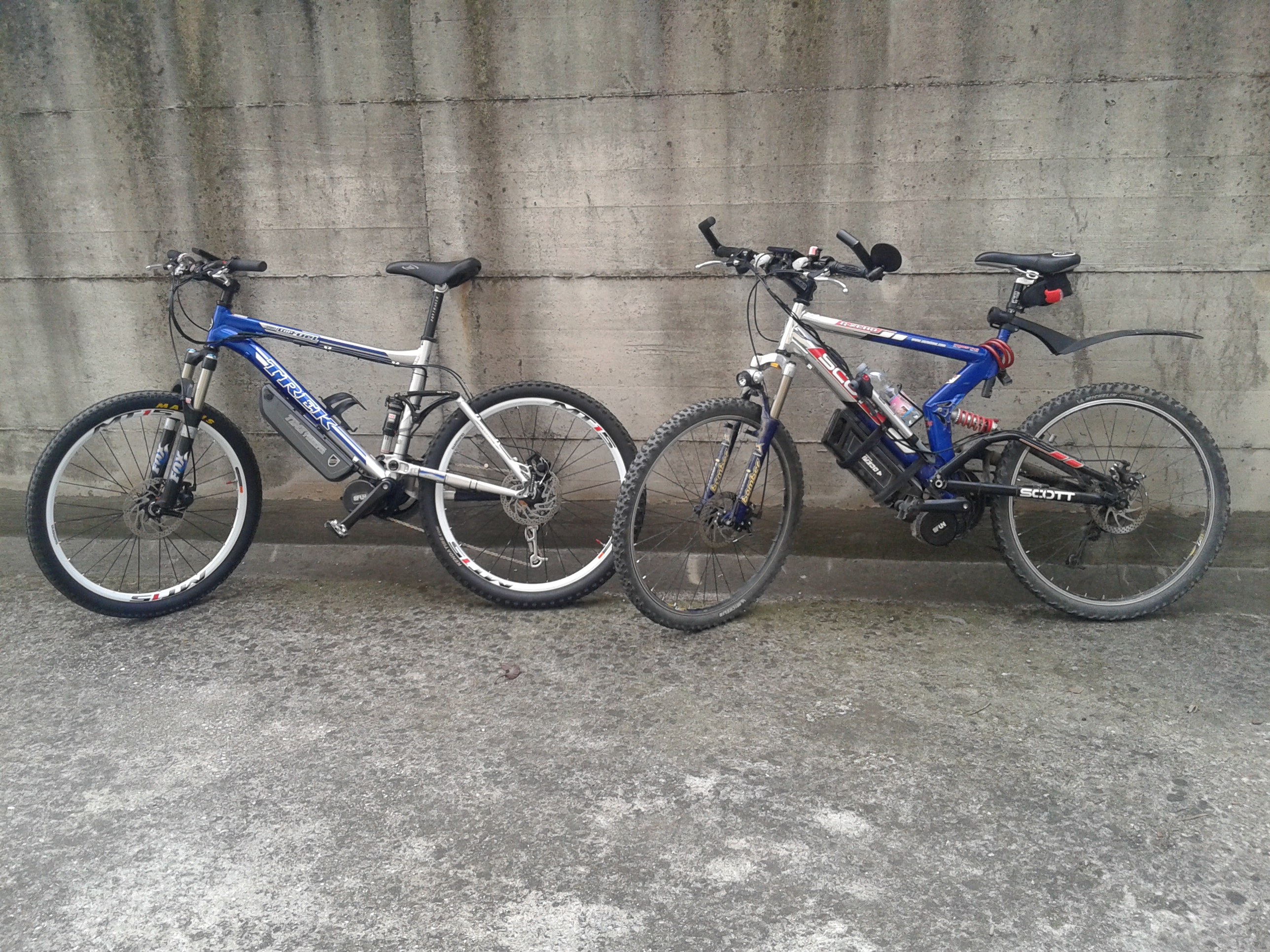

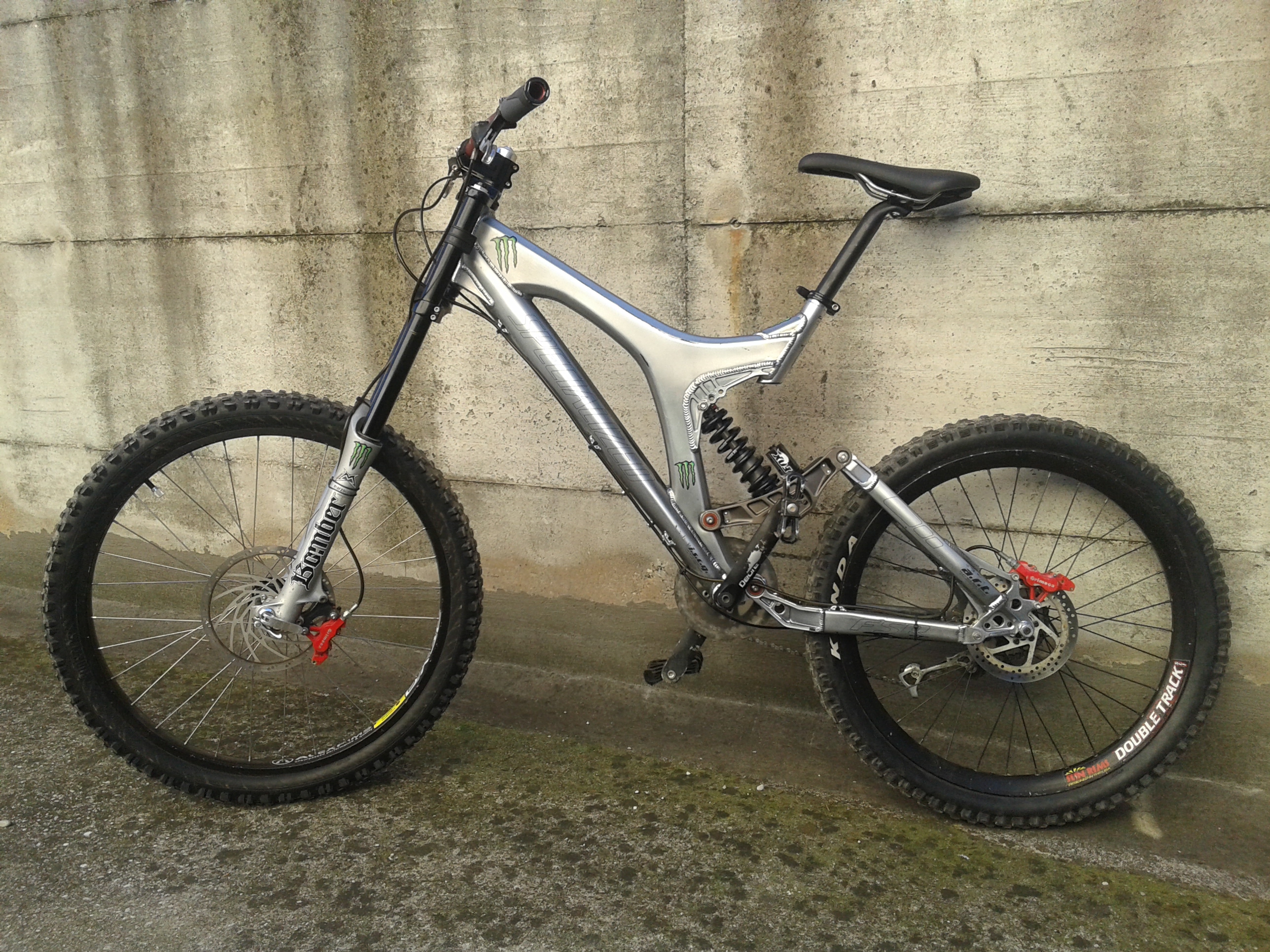

Ciao a tutti!
Siamo due fratelli che da 4 anni usano BH Neo X-treme e che l'anno scorso si sono fatti due full che avevamo in versione Bafang.
Quest'anno vogliamo farci una DH Specialized con Bafang e abbiamo una domanda x i mostri di knowhow sulle batterie che abbiamo cominciato ad aprezzare su questo blog.

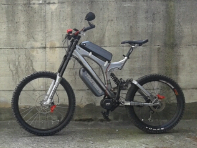

Inserito il - 21/03/2016 : 21:31:09  Mostra Profilo Invia a @lby64 un Messaggio Privato  Rispondi Quotando
Grazie a tutti x i vostri suggerimenti; prototipo testato oggi...
98,57 KB

@lby64
2090 Messaggi
Inserito il - 21/03/2016 : 22:33:37  Mostra Profilo Invia a @lby64 un Messaggio Privato  Rispondi Quotando
Ciao!
E' andata alla grande! Sale che è una bellezza ed in discesa va una favola!
Penso di utilizzarla come DH con skilift incorporato
ed ho in progetto di un long tour da 3000 m di dislivello
tutto in sterrato duro.
Ho scelto di interporre due diodi da 30A nel caso in
cui per qualsiasi motivo (urto, caduta, malfunzionamenti)
una batteria andasse in corto dato che potrei trovarmi in
difficoltà se mi danneggiasse pure l'altra.
Per calcolare il dislivello reale che posso attendermi
devo testarla però a lungo su varie tipologie di percorso
e a vari livelli di assistenza...
Voglio poi verificare se 1+1 fa... 2,2 avendo correnti minori...
