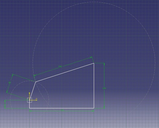

Scusa Gianluk, ma non mi tornano le misure che hai postato.
Facendo al cad il disegno con i numeri che hai scritto tu il poligono assume una forma un po diversa (vedi foto).
Sei sicuro che siano giuste?

Inserito il - 12/03/2016 : 02:21:23  Mostra Profilo Invia a MilleMiglia un Messaggio Privato  Rispondi Quotando
L'angolo che avete disegnato retto non lo è
Bisogna scomporre e misurare le diagonali

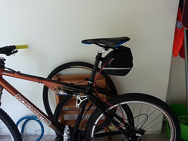

Quello spazio è davvero risicato e facendo delle prove non ci stanno più di 30 celle.
Se ne facciamo stare 50 nel borsello porta attrezzi cosa ne pensi ?
Così non deturpi la fantastica linea di quella bicicletta.

Inserito il - 12/03/2016 : 18:32:57  Mostra Profilo Invia a Steu851 un Messaggio Privato  Rispondi Quotando
Anche io opterò per una soluzione simile, il borsello sotto sella non è praticabile nel mio caso, avendo il reggisella telescopico, e con 150 mm di escursione della sospensione, andrebbe a toccare la ruota
30 celle non sono poche trattandosi di un range extender messo in parallelo alla batteria di serie da 400 Wh, usando celle da 3500 mAh quasi raddoppierebbe la capacità.

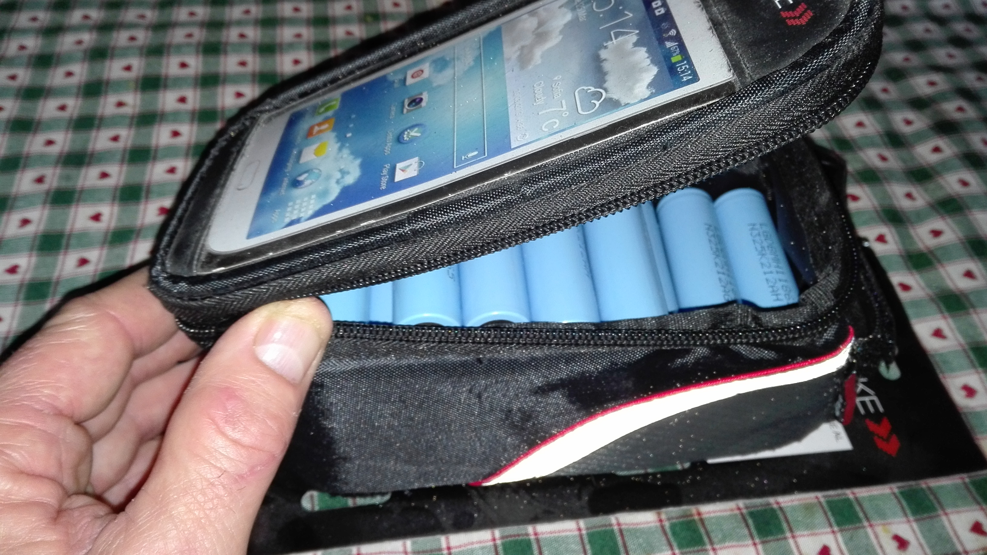

Inserito il - 13/03/2016 : 00:53:11  Mostra Profilo Invia a MilleMiglia un Messaggio Privato  Rispondi Quotando
Una borsetta a manubrio con 50 celle però non è da sottovalutare come soluzione

Inserito il - 13/03/2016 : 07:39:52  Mostra Profilo Invia a FabioR6 un Messaggio Privato  Rispondi Quotando
Anche qui ci stanno 30 celle.
