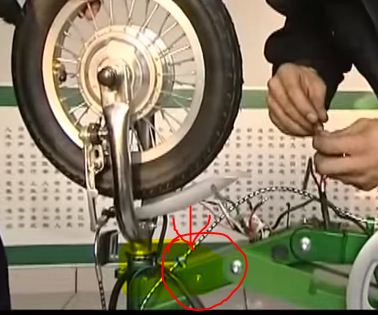

Seconda riflessione, ho la centralina infilata nel telaio e poco accessibile, dovrei forse smontare la bici in 2, togliere un pannellino ermetizzato e sfilarla, faccio prima a tagliare i cavi lungo il percorso e collegarli saldandoli e proteggendoli poi.

36509 Messaggi
Inserito il - 15/03/2016 : 15:37:27  Mostra Profilo Invia a Barba 49 un Messaggio Privato  Rispondi Quotando
Certo che devi intercettare i cavi in un punto favorevole e tagliarli, è inutile andare a lavorare su una centralina così protetta!

Inserito il - 15/03/2016 : 21:17:20  Mostra Profilo  Rispondi Quotando
Mi conforta il tuo parere, quando ho aperto sportellino ho trovato cavi infilati a forza, estrarli sarebbe come aprire il vaso di pandora....
Vada per taglio in posizione nascosta ( sotto telaio prima dello sportellino)
e speriamo bene...

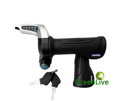

Domanda:
quelli che hanno numeri digitali ( vanno bene da 12V a 100V) come sono,
vale la pena?
Avrei una lettura migliore?

36509 Messaggi
Inserito il - 15/03/2016 : 22:19:44  Mostra Profilo Invia a Barba 49 un Messaggio Privato  Rispondi Quotando
La lettura della tensione di una batteria al litio non serve per sapere quanto è carica e quanta autonomia ha ancora, quindi rimani sulla manopola meno costosa, tanto anche il voltmetro a cifre digitali non è assolutamente indicativo: Purtroppo queste batterie (e in particolar modo le LiFePO4) hanno la tensione che si mantiene quasi costante fino alla fine della carica per poi crollare di colpo, quindi conoscerne la tensione serve a poco.
