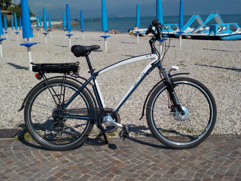

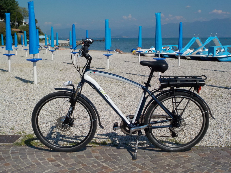

Il modello in prova è la
ZEUS
una piacevole bipa a telaio chiuso slooping
Mi è stata gentilmente messa a disposizione dalla stessa Ditta costruttrice e l’ho … strapazzata … per 460 km

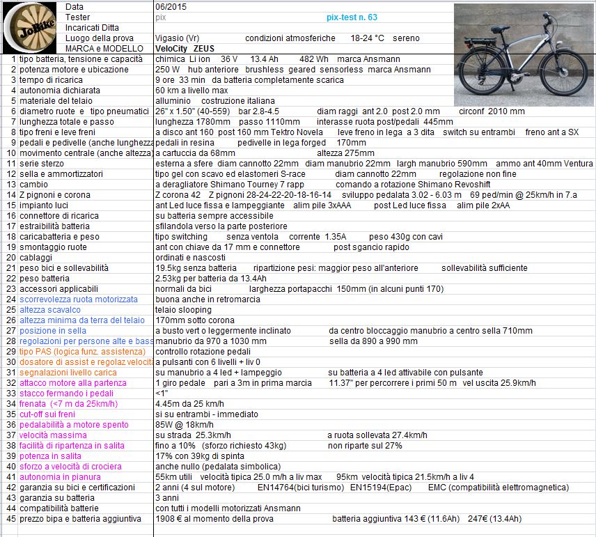

Qui c’è la SCHEDA con il riassunto delle caratteristiche principali
IN BREVE
Il telaio è di tipo chiuso slooping, completamente in alluminio, di buona solidità, costruito verniciato e assemblato in Italia
Il peso, con la capace batteria da 482Wh usata nelle prove, è di 22kg (senza batteria 19.5kg)
La posizione in sella è a busto verticale o leggermente inclinato in avanti ; il manubrio è comodo ma le manopole non sono ad appoggio largo
Il cambio è a 7 rapporti a deragliatore con un buon range; a 25km/h in 7.a si pedala a 69ped/min
La stabilità in marcia è ottima: ho raggiunto più di 55km/h senza alcun disagio e la posizione anteriore del motore è, in pratica, inavvertibile
Il cavalletto è monopiede regolabile ma non molto stabile nelle manovre di sistemazione del bimbo sul seggiolino posteriore

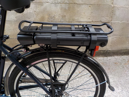

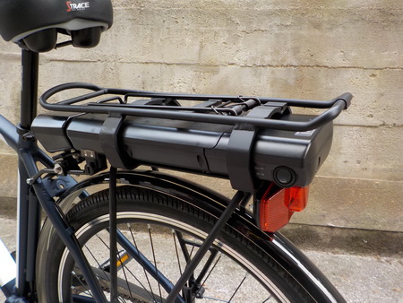

Il portapacchi è assai robusto però la presenza della batteria innalza il baricentro del carico
La componentistica è di discreto livello e la cura nell’assemblaggio è ottima

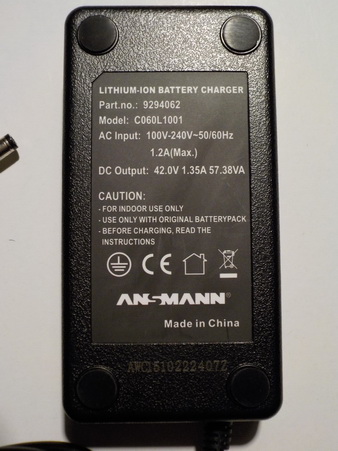

Il caricabatteria è senza ventola perciò silenziosissimo ma ha un tempo di ricarica particolarmente lungo: 9 ore e mezza (così non stressa minimamente la batteria), ma c’è disponibile un modello che carica più velocemente

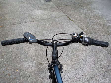

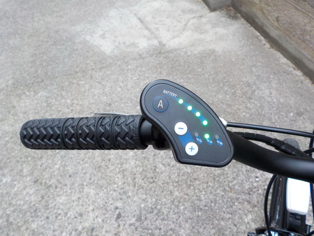

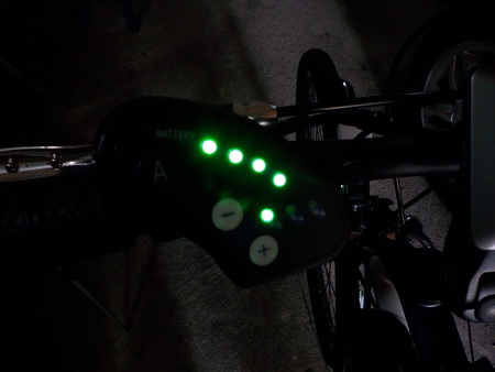

La Zeus ha un cruscottino a manubrio del tipo a led, ben visibile di giorno e di notte, con i pulsanti per la selezione del livello di assistenza (6 + il livello zero) e quello per la camminata assistita; i pulsanti si raggiungono facilmente

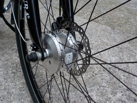

Il motore è un brushless geared sensorless da 250W 36V prodotto, come detto sopra, dalla Ansmann e fornisce una buona spinta; molto silenzioso in marcia ed anche in salita: direi quasi inavvertibile

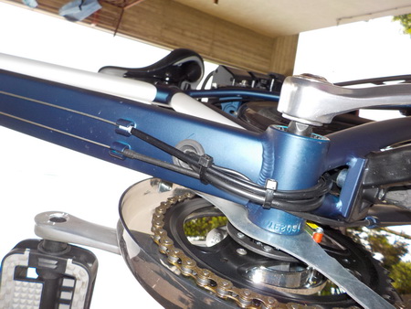

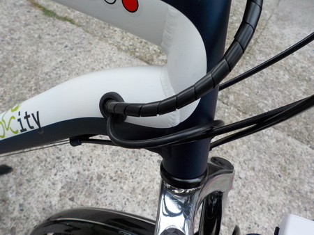

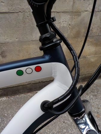

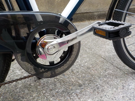

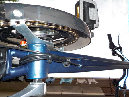

I cablaggi sono ordinati e protetti escluso nella zona del movimento centrale (però la presenza della corona li difende); non ho rilevato la presenza di connettori per una rapida sostituzione dei componenti elettrici sul manubrio

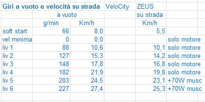

L’avvio, per preservare la durata nel tempo della batteria, è molto graduale: l’avvio del motore avviene dopo 200° cioè poco più di mezzo giro di pedale; ma il motore ha una spinta debolissima che lo pone semplicemente in rotazione senza spingere la bipa; la spinta da parte del motore inizia (ed è vigorosa) solo dopo un giro intero di pedale
Questo significa che i primi 3 metri in prima marcia (che diventano 4.7 metri in quinta marcia) sono a totale carico dei nostri muscoli; penalizza nelle ripartenze soprattutto in salita ma non mette mai in imbarazzo nemmeno i ciclisti più pacifici

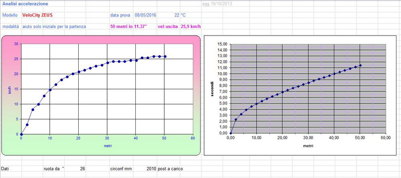

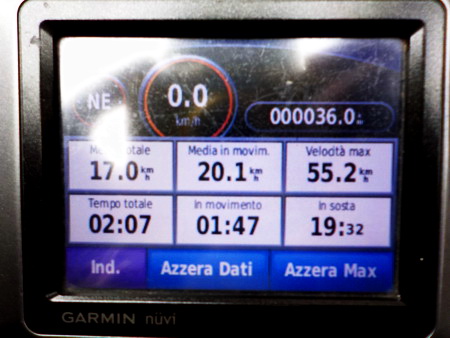

L’accelerazione è buona: 11.37” per percorrere i primi 50m con una velocità di uscita di 25.9km/h
Sconta il ritardo nell’avvio dell’assistenza ma poi la spinta è corposa
Nel traffico si muove veloce, agile e vivace; l’unico neo è la pigrizia nell’avvio

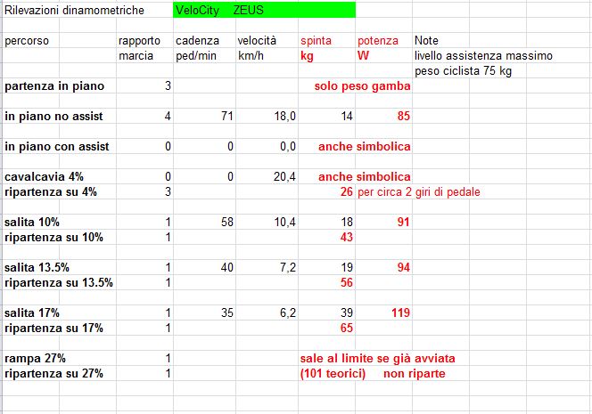

In salita sul 4% viaggia a 20.4km/h senza esercitare sforzo sui pedali
Il 10% richiede uno sforzo modesto, sopportabile anche da chi non è allenato
Sul 17% lo sforzo muscolare richiesto … fa sudare … e la frequenza di pedalata diventa un pò troppo bassa;
Per affrontare salite toste con questo modello è bene essere un po’ sportivi per mantenere il motore a giri di buon rendimento

La velocità massima è poco più di 25km/h: perfettamente (ehm anzi abbondantemente) in regola col codice della strada

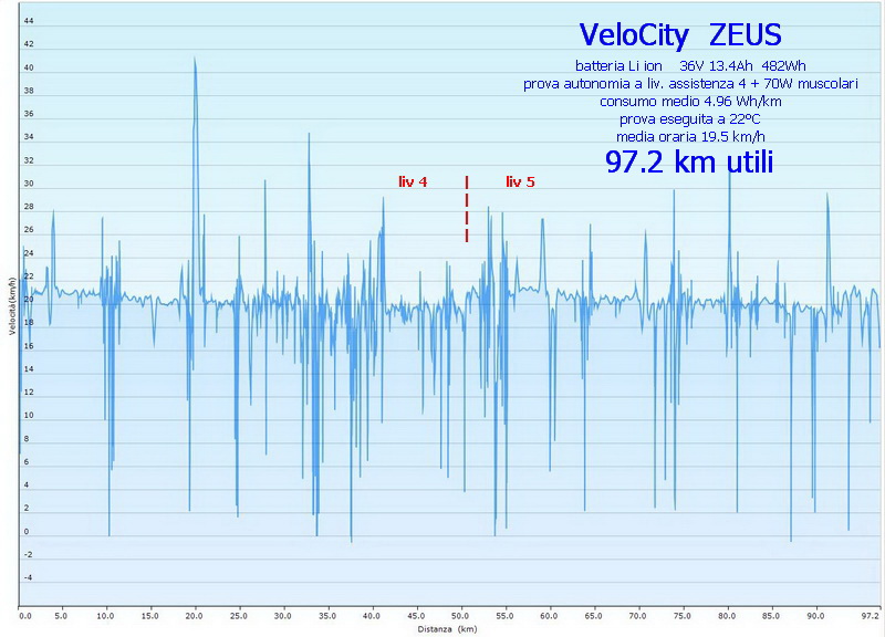

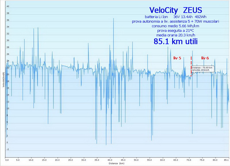

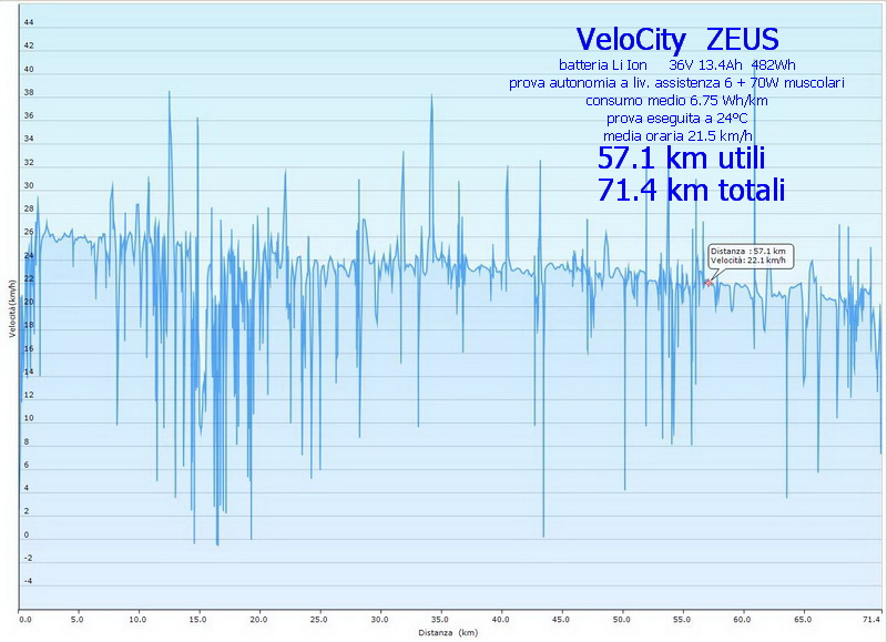

L’autonomia su percorso prevalentemente pianeggiante, a livello massimo di assistenza e a 20°C risulta di 55 km, più altri 14 km a prestazioni via via ridotte: ottimo risultato
Ma se ci basta una velocità inferiore – 21.5km/h – l’autonomia sale a ben 95km (col livello 4 di assistenza)

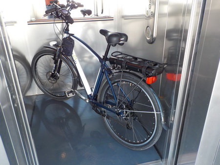

Se occasionalmente si trasporta in treno non ci sono difficoltà, ma un uso quotidiano su tale mezzo è penalizzato dallo scomodo punto di presa per il sollevamento; il peso è accettabile
Senza assistenza e a 18km/h, richiede uno sforzo muscolare di appena 85W : valore molto simile a quello richiesto da una bici muscolare

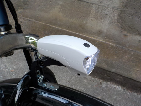

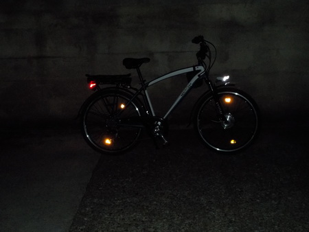

La luce anteriore, a led e a pile, è ottima per essere visti ma solo sufficiente per illuminare la strada
Comoda la possibilità di rimuoverla facilmente dal supporto e utilizzarla come torcia elettrica in caso di problemi meccanici nelle ore buie

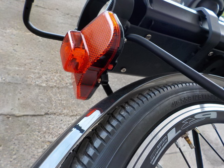

La luce posteriore, sempre a led e a pile, è efficace e ben visibile lateralmente
La visibilità laterale notturna è sufficiente

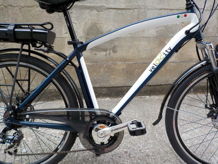

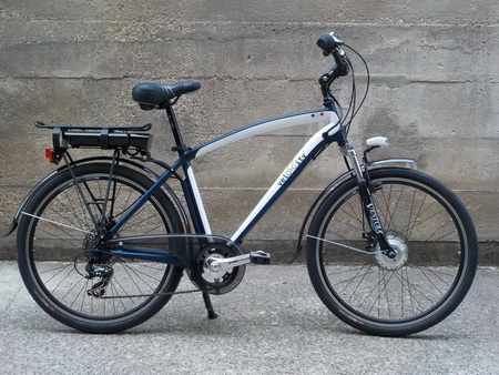

Il telaio è di tipo chiuso slooping, completamente in alluminio, di buona solidità e, come detto, costruito e verniciato in Italia
Anche l’assemblaggio viene eseguito all’interno della stessa ditta costruttrice
Ovviamente la componentistica è straniera ma è Shimano o Tektro, universalmente adottate
La colorazione può essere scelta fra altre varianti, sempre a due colori
Il telaio ha la giusta elasticità per non farci soffrire troppo sui fondi dissestati ma è molto legato e non flette

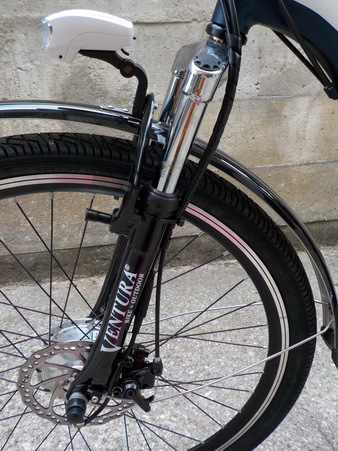

L’ammo anteriore, con 40 mm di corsa, migliora ulteriormente il confort di marcia senza introdurre imprecisioni nella guida

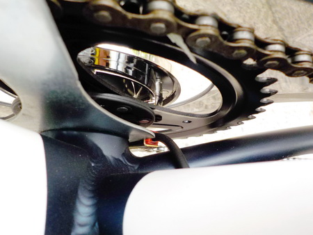

L’altezza del movimento centrale è di 275mm da terra: un valore “correttamente mediato” che consente di arrivare bene col piede a terra stando in sella e non è troppo basso per toccare facilmente col pedale nelle curve

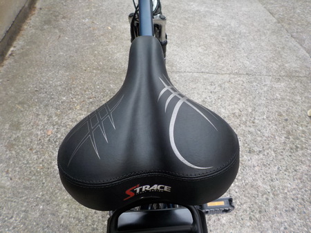

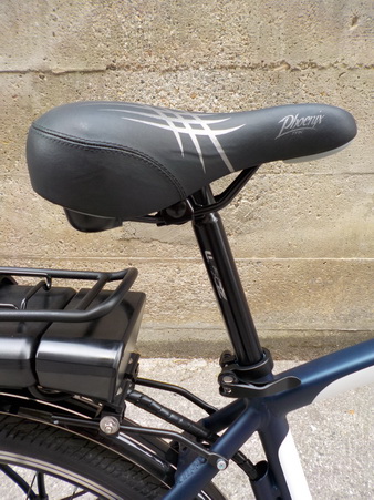

La sella è di tipo “unisex” imbottita e con scavo centrale
è montata su molle ad elastomeri e risulta confortevole anche su fondi sconnessi
La regolazione dell’altezza è di tipo rapido Il diametro del cannotto è 27 mm
La regolazione dell’inclinazione è invece a scatti e risulta un po’ difficoltoso trovare l’esatta inclinazione

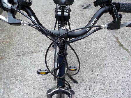

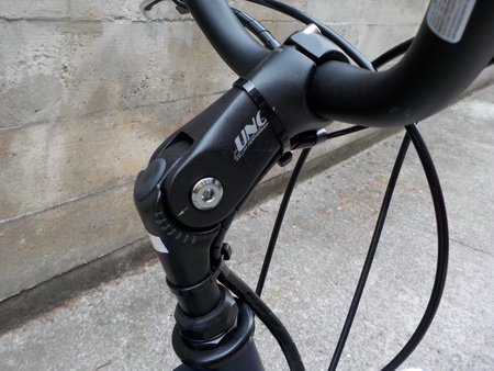

Il manubrio ha una inclinazione ergonomica e le manopole sono abbastanza confortevoli ma non hanno l’appoggio largo; ne risulta una buona presa ma nei percorsi lunghi i palmi delle mani si arrossano
La pipa è regolabile e la serie sterzo è “classica” a cuscinetti esterni

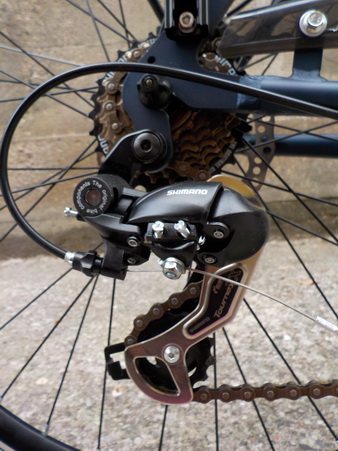

Il cambio è un onesto Shimano Tourney TX a deragliatore con 7 rapporti
Gli innesti sono sufficientemente precisi in entrambe le direzioni e non mi ha mai dato problemi

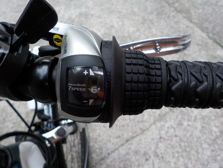

Il comando del cambio è – sempre Shimano - del tipo a rotazione (revoshift)
L’indicazione della marcia inserita è ben visibile, ma solo di giorno

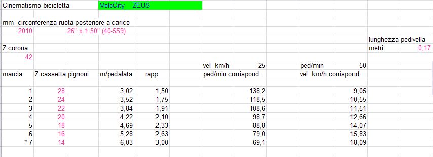

A 25 km/h la cadenza di pedalata è di 69 ped/min in 7.a: consente ancora agevolmente di aiutare con i muscoli senza che le gambe … frullino
In salita, a 50 pedalate al minuto, si marcia a 9 km/h: valore corretto per una bipa a motore nel mozzo

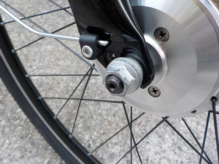

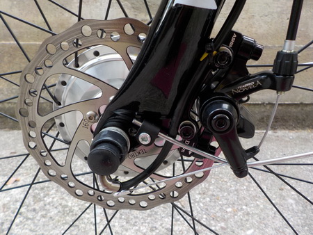

Lo smontaggio della ruota anteriore richiede l’uso di una chiave da 17mm e il distacco del connettore del motore
C’è anche un comodo fermacavo a scatto per liberare del tutto il cavo
La ruota posteriore ha un comodo sgancio rapido
La soluzione a motore anteriore porta il vantaggio della maggior facilità dello smontaggio delle ruote: quella anteriore motorizzata è facile da estrarre e da reinserire nei forcellini e il peso del motore non disturba
La ruota posteriore, che ha la scomodità data dalla catena, non è gravata da ulteriori pesi ed è smontabile come su una normalissima bici muscolare

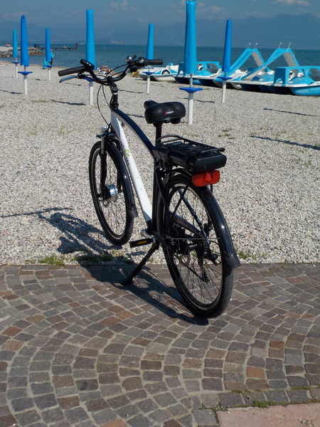

La stabilità in marcia è ottimale, anche a velocità elevate
Sono arrivato a provarla ad oltre 55km/h senza avvertire il minimo disagio e continuando ad avere una ottima sensazione di controllo: avrei potuto osare anche di più
La presenza del motore anteriore è praticamente inavvertibile
Il passo è quello di una classica bici muscolare e la batteria sul portapacchi non introduce instabilità; il telaio non manifesta svirgolamenti nemmeno nelle manovre strette e questo rende questa bipa reattiva nei cambi di direzione
La marcia senza mani è del tutto stabile; la guidabilità è abbastanza buona (è una bipa reattiva e senza mani bisogna apportare correzioni leggere)

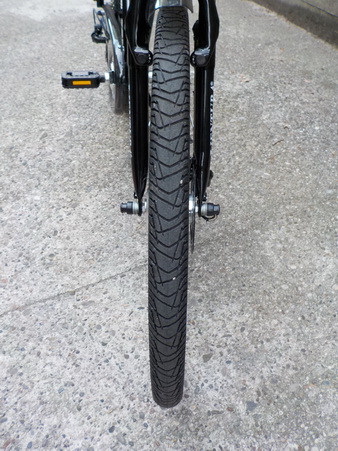

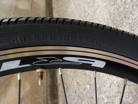

I pneumatici sono da 26” x 1.50” e superano bene le piccole asperità; hanno una buona tenuta in curva
Hanno marcate scolpiture per scaricare l’acqua quando si marcia su strada bagnata
la valvola è una “Dunlop” : classica da bici

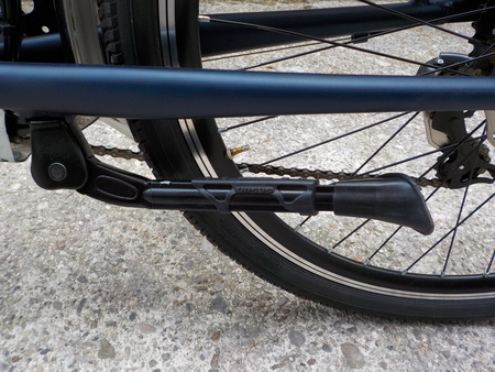

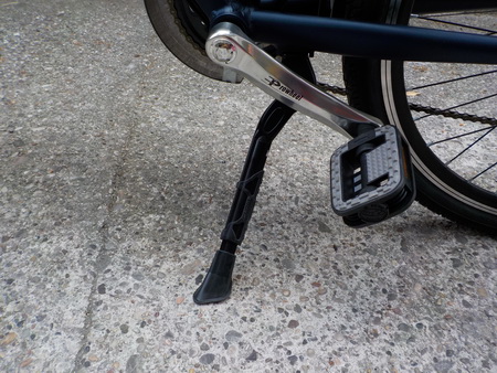

Il cavalletto è monopiede; è regolabile per ottenere l’inclinazione desiderata; non è molto stabile quando si carica un bimbo sul suo seggiolino, ma va bene nell’uso normale; non consente la rotazione completa dei pedali se estratto
Quando è ripiegato non … impiccia

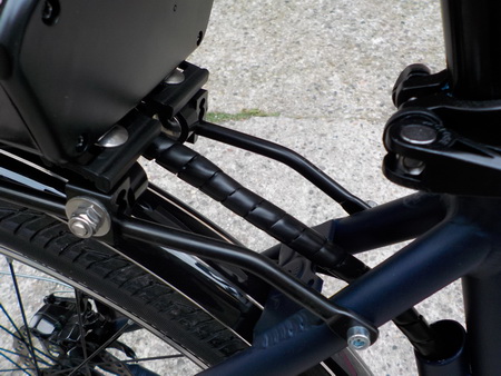

Il portapacchi posteriore è robusto ed omologato per 30kg (a cui però bisogna sottrarre i 4 chili della batteria);
la presenza appunto della batteria, alza il baricentro del carico facendo leggermente peggiorare la guida quando si portano pesi

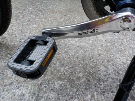

I pedali sono in resina e le pedivelle sono in lega; ci sono i catadiottri regolamentari

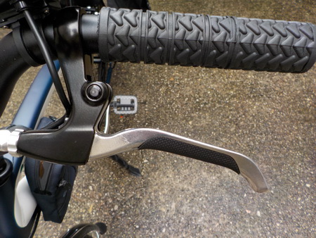

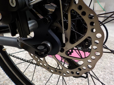

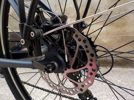

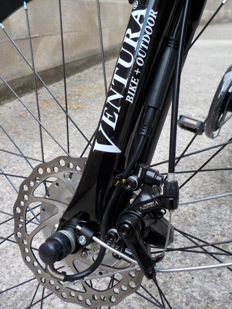

I freni sono a disco da 160mm sia all’anteriore che la posteriore; il comando è meccanico
Sono dei Tektro Novela morbidi, ottimamente modulabili e potenti

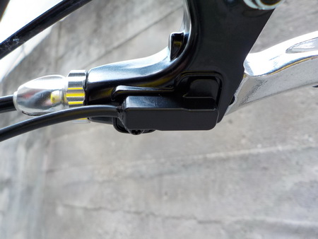

Le leve sono robuste e morbide da azionare; entrambe sono dotate degli switch di cut-off del motore
Il freno anteriore è comandato dalla leva sinistra
Qui si vede il sensore di cut-off, facilmente sostituibile in caso di guasto
La frenata è buona e modulabile; lo spazio di fermata da 25 km/h è di 4.45m: abbondantemente meno di quanto prescritto dalle normative (7 metri) ma, come sempre, i freni a disco non eccellono nella frenata di panico
Si manifestano bloccaggi della ruota posteriore ma senza intraversamenti e non c’è tendenza a ribaltarsi
Su discese lunghe i freni “mordono” bene e non ho mai avuto precoci surriscaldamenti anche dopo frenate ripetute

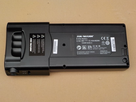

La Zeus utilizzata nel test era equipaggiata con una batteria al litio-ioni da 36V 13.4Ah che significano ben 482Wh
E’ assemblata dalla stessa Ansmann ed è perciò, dal punto di vista elettrico, “tagliata su misura” sul motore
E’ possibile scegliere una taglia inferiore: 11.6 Ah 418Wh (che è comunque una capacità generosa)
E’ da rimarcare il lunghissimo periodo di garanzia: ben 3 anni !
Ma vedremo che questo vantaggio porta a qualche rinuncia

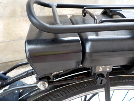

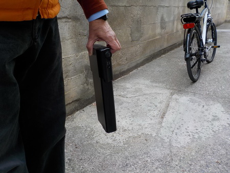

L’estrazione avviene sfilandola verso il dietro dopo averla sbloccata con la chiave e non richiede sforzi particolari salvo il consueto impuntamento iniziale quando si separano i contatti

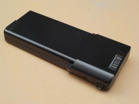

Ecco come si presenta la batteria quando estratta

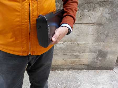

Si trasporta molto facilmente sottobraccio
Gli incavi presenti sull’involucro non sono molto utili per il trasporto, ma lo sono per l’estrazione
Il peso della batteria usata nelle prove è di soli 2.53 kg nonostante l’elevata capacità: ormai le batterie non sono più un problema di peso !!!

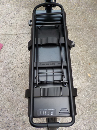

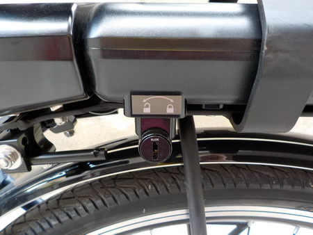

La chiave di bloccaggio non ha alcuna funzione elettrica ed è ubicata sulla parte fissa della struttura portabatteria

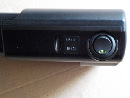

E’ presente un interruttore, con led di segnalazione, che interrompe del tutto l’alimentazione ai contatti elettrici, utile anche quando si trasporta la batteria smontata dalla bipa per evitare cortocircuiti accidentali
Qui si vedono i contatti sulla batteria, ben incassati e protetti

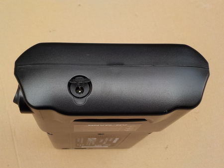

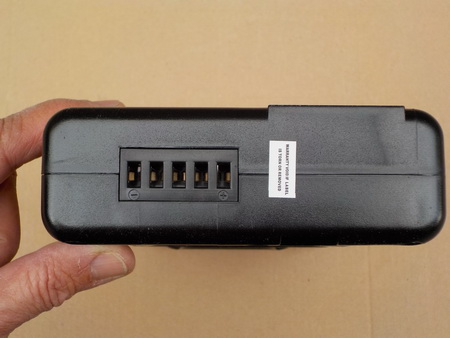

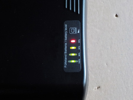

Sul lato superiore è presente un indicatore di carica a 4 led attivabile tramite pulsante anche a batteria estratta
Qui si vedono i contatti sulla parte fissata alla bipa

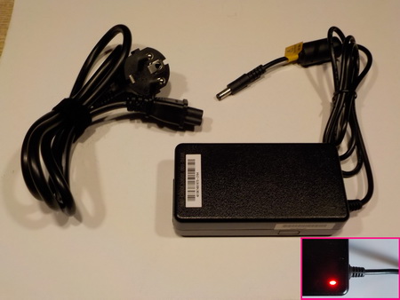

Il caricabatteria è di tipo switching, senza ventola : è perciò silenziosissimo
Pesa 430 grammi compresi i cavi: è facilmente trasportabile anche per le dimensioni particolarmente contenute
Il lato negativo è un lungo tempo di ricarica: infatti eroga una corrente di soli 1.35A che ricaricano la grossa batteria in 9 ore e 33 minuti: bisogna calcolare bene il tempo per non trovarsi il giorno dopo a batteria ancora non del tutto carica
E’ però disponibile un modello (che immagino di dimensioni più usuali) che consente una ricarica più veloce
I cavi sono di lunghezza normale e la spina di rete è di tipo “europeo”
E’ dotato di una spia che si accende di color rosso durante la carica e diventa verde a carica ultimata
COMANDI e REGOLAZIONE DELL’ASSISTENZA
Questo modello è dotato di un cruscottino a led posto a sinistra del manubrio ben leggibile anche in pieno sole
Ci sono tre pulsanti:
I due più in basso contrassegnati con + e - commutano il livello di assistenza fra i 6 disponibili
I tre led verdi, posti alla destra di tali pulsanti, indicano il livello impostato
L’indicazione è originale: al primo livello lampeggia il primo led, al secondo il led diventa fisso, al terzo livello lampeggia il led successivo … e così via; con questo sistema bastano 3 led per coprire l’indicazione dei sei livelli ma la comodità di lettura ne risente un pochino
E’ presente il livello “zero” cioè assistenza disinserita che viene segnalato con lo spegnimento di tutti e tre i led
Più sopra è presente la fila di 4 led sempre verdi che indicano lo stato di carica della batteria
L’indicazione della carica della batteria è di tipo voltmetrico ma la sequenza di spegnimento dei led è ben correlata al reale stato di carica della batteria (e spesso su altri modelli non è così)
Il pulsante contrassegnato con la lettera A è quello per la camminata assistita
La visibilità delle segnalazioni è ottima anche di notte, ma i pulsanti restano bui
L’azionamento dei pulsanti è sufficientemente facile, ma diventa un po’ difficoltoso quando si indossano i guanti per lo scarso rilievo e la corsa limitatissima
I comandi si raggiungono facilmente senza staccare la mano dal manubrio e sono correttamente posizionati
MOTORE
La ZEUS è dotata di un motore hub anteriore, geared, da 250W, a 36V, brushless, sensorless ed è prodotto dalla tedesca Ansmann
Il modello di questo motore è FM4.0
La spinta è buona e vigorosa, ma vedremo poi che si attiva con un certo ritardo
La silenziosità in marcia è davvero ottima: si fa fatica a percepirne il rumore nella marcia in piano; ma rimane silenziosissimo anche all’avviamento e quando è al massimo dello sforzo in salita
Nel filmato ho dovuto avvicinare moltissimo la videocamera alla ruota perché se ne possa percepire il rumore
VeloCity Zeus - rumore in marcia
Il motore è dotato di un connettore per poter agevolmente smontare la ruota
CABLAGGI
Il cablaggio è ordinato
Nella zona manubrio i cavi sono ben raggruppati ed inguainati; rapidamente entrano all’interno del telaio
Non ho rilevato la presenza di connettori che sarebbero utili per una più rapida sostituzione di qualche componente guasto
Anche nella zona del movimento centrale, il cablaggio è ben nascosto ma in realtà non è molto protetto nella zona inferiore (lo protegge però la presenza della corona)
Il cavo motore –come di consueto- rimane esposto, ma è una necessità per poter scollegare l’utile connettore stagno che consente un agevole smontaggio della ruota
Il dischetto del PAS è montato sull’asse pedali lato corona
E’ in una posizione ben protetta e sufficientemente comoda per una eventuale sostituzione del sensore
Il cablaggio risulta gradevole anche nel tratto che va alla batteria dove viaggia prevalentemente in un apposito tubo parallelo al tubo sella

Questi sono i valori di velocità rilevati a ruota sollevata e nella marcia in piano ai vari livelli di assistenza
La differenza fra il valore su strada e quello a vuoto indica che è possibile modulare agevolmente lo sforzo esercitato con i pedali fra la “pedalata simbolica” e il “tutto muscoli”

Dicevamo che la batteria ha una garanzia lunghissima; ma questo ha come conseguenza una fase di avvio molto lunga
Vediamo di capire bene
Per ottenere la partenza del motore bisogna attivare l’interruttore della batteria, selezionare il livello di assistenza desiderato e iniziare a pedalare
Come si vede nel filmato precedente, l’avvio del motore avviene dopo 200° cioè poco più di mezzo giro di pedale; ma il motore ha una spinta debolissima che lo pone semplicemente in rotazione senza spingere la bipa

ACCELERAZIONE
Ecco il consueto grafico della velocità in funzione della distanza percorsa e del tempo
Il tempo per percorrere 50m da fermo è risultato di 11.37” e la velocità di uscita è 25.9 km/h
Sconta il ritardo nell’avvio dell’assistenza ma poi si riprende bene con una corposa accelerazione; in definitiva si comporta agilmente

I feni sono pronti e ben modulabili anche se, come visto più sopra, non eccellono nella frenata di panico

COMPORTAMENTO IN SALITA E PENDENZE SUPERABILI
Questo modello non è stato progettato per le salite impegnative, ma se la cava bene sulle pendenza non eccessive
Ecco la tabella degli sforzi necessari sulle varie pendenze e le velocità relative
La partenza in piano può avvenire anche con sforzo lieve, se si scalano un paio di marce
La marcia in piano può avvenire anche soltanto facendo girare lentamente i pedali perciò a sforzo nullo (è quella che qui chiamiamo “pedalata simbolica”)
Il cavalcavia al 4% viene superato disinvoltamente a 20.4 km/h senza esercitare alcuno sforzo sui pedali, perciò con qualsiasi rapporto innestato
La ripartenza richiede una pressione sui pedali leggera (26kg in prima) ma prolungata per due giri di pedale
Ecco il filmato in cui spicca l’assenza di rumorosità del motore
VeloCity Zeus - cavalcavia 4 %
La salita al 10% si supera a 10.4km/h , in 1.a marcia applicando ai pedali poco più che il peso della gamba (91W): anche un ciclista poco allenato può percorrere un tratto lungo con questa pendenza; lacadenza di pedalata (58ped/min) è ancora ottima per poter scaricare, con buon rendimento, la propria potenza muscolare sui pedali
La ripartenza richiede una spinta sui pedali di 43kg : comincia a diventare uno sforzo sensibile e l’avvio dell’assistenza ritardato richiede che tale spinta si protragga per due (((lunghi))) giri di pedale
Sono partito con una sola mano sul manubrio (con l’altra filmavo) e questa è la causa dei serpeggiamenti iniziali : con entrambe le mani sul manubrio si parte decisamente meglio !
VeloCity Zeus - salita 10 %
Sul 17% lo sforzo sui pedali diventa sensibile (119W) ma ancora sostenibile da chi ha un po’ di allenamento
La velocità scende a 6.2km/h e la cadenza di pedalata si porta a 35 pedalate al minuto : il motore inizia a girare in zona di basso rendimento elettrico ed anche i nostri muscoli fanno fatica – con un regime così lento – a scaricare efficacemente la propria potenza
Siamo al limite per un ciclista non particolarmente allenato
Se invece a bordo c’è uno sportivo, spingendo con vigore sui pedali si ottiene un deciso incremento di velocità che fa tornare motore e muscoli in zona efficace
La ripartenza richiede una spinta di 65kg : quasi tutto il proprio peso
In corrispondenza delle irregolarità della strada si possono sentire nel filmato leggere perdite di aderenza della ruota dovute alla trazione anteriore: siamo al limite anche qui
VeloCity Zeus - salita al 17%
Ho provato a fare salire la Zeus sul terribile 27%: se già in velocità e la rampa non è troppo lunga riesce a superarla ma siamo proprio al limite
A causa del già detto ritardo nell’avvio del motore e dei rapporti del cambio non pensati per salite estreme, non c’è speranza di farla ripartire su tale pendenza (occorrerebbero più di 100kg sui pedali con un ciclista da 75 chili)
VeloCity Zeus - rampa al 27%
Poiché siamo in presenza di una Marca di cui non ho mai eseguito in precedenza test, approfitto per riportare alcune considerazioni sulle misure dinamometriche, per una comprensione migliore dei risultati
Il peso della semplice gamba appoggiata al pedale è di circa 10-12 kg (per un adulto di circa 70kg di peso)
[ricordiamo che se si appoggia solo il peso della gamba, bisogna comunque fare lo sforzo di sollevare i 10kg dell’altra gamba altrimenti i pedali non girerebbero]
Tale spinta corrisponde all’incirca a 60W esplicati durante la marcia
Per far viaggiare a circa 20 km/h una bici muscolare turistica di media qualità (perciò non da “supermercato”), occorre una spinta di circa 80W ed è uno sforzo che una persona appena un po’ allenata può mantenere per lungo tempo;
per viaggiare a 25km/h -sempre su una muscolare turistica- occorrono circa 125W e richiede di essere allenati se si vuol fare più di qualche chilometro
Valori di potenza sopra i 150W possono essere mantenuti per breve tempo da una persona con un modesto allenamento
200-250W è una potenza di picco se non si è atleti
I valori della tabella sono riferiti ad un peso del ciclista di 75 kg

VELOCITA’ e AUTONOMIA
Ho eseguito tre prove di autonomia a livelli decrescenti di assistenza
La prima prova è relativa al livello 6 (il massimo)
In questa modalità si viaggia tipicamente a 25 km/h (qualcosa di più nel primissimo tratto quando la batteria è ancora sotto l’effetto … euforizzante … della carica appena avvenuta)
Ho applicato i consueti 70W muscolari ai pedali ed ho utilizzato sempre la 7.a marcia (salvo nelle ripartenza)
La velocità, come comunemente accade, è scesa pian piano con la scarica della batteria
A 24°C di temperatura, ho percorso 57.1 km prima che la velocità si riducesse a 22.5km/h (cioè 25km/h meno il 10%): nelle mie prove considero questo il limite per l’autonomia utile
Ho potuto proseguire fino a 71.4km e a questo punto è intervenuta la centralina spegnendo il motore ; questo senza che la velocità scendesse sotto ai 20km/h : velocità ancora lontana dai 18km/h che nei test considero il valore a cui interrompere la prova
Il consumo elettrico è risultato 6.75Wh/km: buono
Riportando i risultati alla temperatura di riferimento, cioè a 20°C, calcolo che l’autonomia utile normalizzata sia di 55Km e che quella totale diventi quasi 69km
Ho eseguito la seconda prova a livello di assistenza 5 con i medesimi 70W applicati ai pedali
In questo caso la velocità tipica è stata di 23km/h ed ho utilizzato la 6.a marcia; la temperatura esterna era di 21°C
Poco dopo il chilometro 70, la velocità è scesa sotto ai 20.7km/h (cioè ha perso il 10% del valore iniziale), ma la batteria era ancora piuttosto carica e sono passato al livello 6 di assistenza per guadagnare autonomia utile (è ciò che si farebbe durante un reale giro in bipa per non fare il ritorno, quando siamo stanchi, a velocità bassa)
Ho proseguito fino a poco più di 85km prima che la centralina dichiarasse che la batteria era scarica del tutto
Non sono praticamente mai andato al di sotto di 20.7km/h che rappresenta la fine autonomia utile (23km/ -10%)
Perciò autonomia utile e totale coincidono
Il consumo è sceso a 5.66Wh/km
Anche qui eseguo una piccola correzione per riportare il numero alla temperatura “normalizzata” di 20°C e ottengo una autonomia prevista utile e totale di 84 km
Terza ed ultima prova: livello di assistenza 4 con i consueti 70W muscolari
La velocità tipica è scesa a 21.5km/h (qui stiamo andando ad una velocità turistica, adatta ad accompagnarsi con amici di gita dotati di bici muscolari)
Ho usato ancora la 6.a marcia
Anche in questa prova, dopo 50 km sono passato al livello di assistenza 5 per mantenere più possibile la velocità di crociera iniziale e sono passato al livello 6 dopo 92km
Ho così ottenuto una percorrenza di poco più di 97 km che vale come autonomia utile e totale
Se questa prova è caratterizzata da una velocità piuttosto bassa, in compenso il calo di prestazioni lungo tutto l’arco della scarica della batteria è stato molto modesto consentendo di viaggiare con la medesima media oraira anche nell’ultimo tratto di scarica
La temperatura durante la prova era di 22°C per cui correggo e ottengo una autonomia normalizzata utile e totale di ben 95 km

La frenata è stabile e i bloccaggi alla ruota posteriore sono progressivi

Negli ascensori standard delle ferrovie entra senza particolari precauzioni

IMPIANTO LUCI
La luce anteriore è a led bianchi alimentata da 3 pile AAA
E’ dotata di un (forte) lampeggio ottimo per essere visti ed è rimovibile per cui si può utilizzare come torcia elettrica (ci risolve un problema in caso di malaugurato piccolo guasto o di odiosa foratura in zone buie)
Il lampeggio è assai ben visibile da lontano e ci fa identificare subito come bici/bipa
La luce fissa non è però molto potente: per chi usa abitualmente la bipa nelle ore serali consiglio un “upgrade”
L’apertura del vano batterie non richiede l’uso di attrezzi; è perciò adatta ad un utilizzo con pile ricaricabili
La luce posteriore, monoled rosso a luce fissa è luminosa e ben visibile anche lateralmente
Si alimenta con due batterie AA che garantiscono una lunga autonomia
Qui l’apertura del vano batterie richiede l’uso di un cacciavitino; metterne tassativamente uno nella borsetta attrezzi
se si usano le ricaricabili
La visibilità laterale è sufficiente per la presenza dei catadiottri sui raggi e le luci sono ben visibili
Non c’è la banda riflettente sui pneumatici
ANTIFURTO
La Zeus non è dotata di antifurti di serie salvo la chiave di bloccaggio della batteria
Assolutamente necessario dotarla del sistema preferito per poterla affrancare solidamente a qualche struttura fissa durante il parcheggio
Sul telaio è bulinato il numero di serie: molto utile per poterne rivendicare il possesso (sui documenti di acquisto viene normalmente indicato)

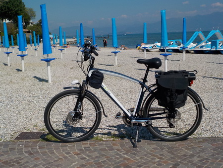

ACCESSORI
Sono applicabili i normali accessori da bicicletta
Il portapacchi è largo 150mm (solo in due punti è 170) perciò ben compatibile con i seggiolini per bimbi
Qui ho fotografato la Zeus in assetto “viaggio turistico”, con le borse a bisaccia che si possono fissare, assai comodamente, con la “molla portagiornali” del portapacchi
CERTIFICAZIONI, GARANZIA E PREZZI
La ZEUS è certificata per le norme europee su robustezza bici da turismo, Epac e compatibilità elettromagnetica
Le batterie sono anch’esse certificate a norma UN38.33
Sul telaio non sono però riportate le conformità alla normativa
Il pragrafo “garanzia” è di un … elevato godimento:
2 anni su tutte le parti meccaniche
Ma ben 4 sul motore !!!
E la garanzia sulla batteria è di 36 mesi (si, proprio tre anni) senza condizioni
Ottimo !
Per ottenere questi elevati valori di garanzia è obbligatorio portare la bipa ad eseguire dei “tagliandi” periodici
Il prezzo di listino dell’esemplare in prova (ammortizzato anteriormente e con batteria maggiorata) è di 1908€
La batteria di ricambio costa 143€ con la capacità di 11.6Ah e di 247€ con la capacità di 13.4Ah (quella utilizzata nel test)

La Zeus mi sembra una buona bipa per uso generale
NOTA
Tutti i dati sono ottenuti col mio peso a bordo: 75kg vestito e con gli accessori tipo navigatore satellitare e fotocamera

ho notato che nei test "trasporto su ascensori standard delle ferrovie "
sei tentato di posizionare la bici sulla diagonale dell'ascensore, per guadagnare spazio.
Giusto !!
Però non ruoti a 90° quella anteriore. Se lo fai
anche le bici più lunghe entrano senza alcun ostacolo.
Lo so perchè la mia non entrava per 2 cm.. m'è bastato girare
la ruota ant. ad angolo retto, per capire che non era l'ascensore
sottodimensionato, ma il mio intelletto.

Ma quando provo le bipa in ascensore e non ci stanno ... le tento tutte per vedere qual'è la posizione migliore
Solo che alcuni telai (soprattutto quelli con la batteria posizionata in verticale dietro al tubo sella) non ci stanno proprio

Frenate !!!!
Credo che le batteria Ansmann vadano solo con le centraline Ansmann e in ogni caso se usata su un'altra bipa si perderebbe subito la garanzia

Ad essere sincero però credo che il più grosso difetto di questa bipa
sia il tempo di completa di ricarica (oltre le 9 ore) della batteria
che ne limita fortemente l'impiego. Non è immaginabile di dover aspettare tutto
sto tempo per la ricarica completa (cosa saggia e giusta da fare)
