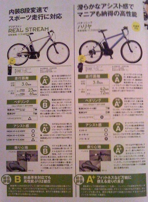

E una delle 5 pagine dedicate al succulento test:
73,82 KB
I modelli testati sono ben 8 ma riterrei opportuno concentrarmi sui due modelli che hanno ottenuto i migliori risultati finali che sono in effetti quelli citati nel titolo della discussione...

Quello che ho trovato veramente interessante sono le voci di valutazione ed i parametri che hanno usato per mettere a paragone le 8 biciclette testate; poi darete anche voi una valutazione delle stesse ma credo che alcuni (se non tutti) possano essere eletti quali parametri di valutazione standard per bici elettriche!
Veniamo alla traduzione (per la quale dovremmo anche ringraziare mia moglie...), faccio prima una descrizione delle schede tipo per poi con calma addentrarmi nel confronto Bridgestone/Panasonic.
una prima scheda riassuntiva delle caratteristiche tecniche (e qui niente di speciale):
dimensioni delle ruote (indicato il diametro in inches),
Peso totale della bici,
tipo di batteria e capacità (per la cronaca tutte al litio con capacità da 3Ah a 6Ah),
Tempo di ricarica totale,
rapporti al cambio,
frenata con recupero (presente solo sulla Sanyo: l'unica con hub anteriore).
Poi si passa alle voci più dettagliate che prevedono anche un voto A, B, C (con eventuale + o -, ad esempio B- , A+) e una valutazione descrittiva:
1) Autonomia chilometrica
Valutata secondo le seguenti voci:
- km percorsi dopo una carica di 10 minuti (questo è a mio parere un parametro veramente interessante!) ... km___
- Autonomie dichiarate dal costruttore
Assistenza normale ... km ___
Eco Mode ... km___
- Voto e valutazione
2) Pedalabilità (questa secondo me ce la siamo proprio dimenticata in Italia)
Ossia quanto la bici sia pedalabile facilmente con e SENZA assistenza!!!!
- riscontro cronometrico da 0 a 24 km/h
Assistenza on (viene specificata anche la marcia inserita) ... secondi ___
Assistenza off ... secondi ___
- Valutazione facilita di pedalata (voto espresso con simbolo: triangolo=malino, cerchio=bene, doppio cerchio=ottimo)
3) Modalità di assistenza
- Valutazione con simbolo delle varie modalità di assistenza (che variano da marca a marca e nei vari modelli)
(...) segue a tappe... spero già stasera! (lo sapevo che era un'opera ciclopica!)

Inserito il - 18/07/2010 : 22:04:02  Mostra Profilo Invia a Yakopo un Messaggio Privato  Rispondi Quotando
4) Comodità d'uso
- una valutazione ergonomica del manuvrio,
- una valutazione ergonomica della sella,
Relativo voto e commento descrittivo che ha portato al voto
5) Voto finale e riassunto delle caratteristiche che hanno portato al risultato.
Veniamo nello specifico al confronto tra la Bridgestone e la Panasonic... ho pensato a questi due modelli (Real Stream e Hurryer) perché probabilmente sono i più interessanti per noi del forum e perché realmente si somigliano molto e si allineano come prezzo finale di vendita pur avendo a livello tecnico delle soluzioni del tutto originali.
(quindi a ben vedere i Giapponesi copiano e si copiano ma mai senza avere delle soluzioni originali da mettere sul campo per ottenere un prodotto migliore... quindi si tratta anche di sana competizione di mercato!!!)
Il mio sogno nel cassetto è comprare uno di questi due modelli ed è per questo che da tempo tengo d'occhio le varie versioni, i prezzi ed ho inoltre cercato di capire quale delle due bici sia nata prima e quale alla fin fine sia la migliore...
Inizialmente ero letteralmente rapito dalla Bridgestone (forse qualcuno ricorderà che avevo cercato il modo di provarla...) ma alla luce di questa prova comparativa ho la netta sensazione che la Panasonic rappresenti una soluzione migliore sotto diversi aspetti... a ciò dovremmo poi aggiungere i nuovi modelli aggiornati con capacità delle batterie nettamente aumentata.
Segue (...)

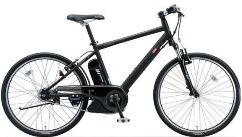

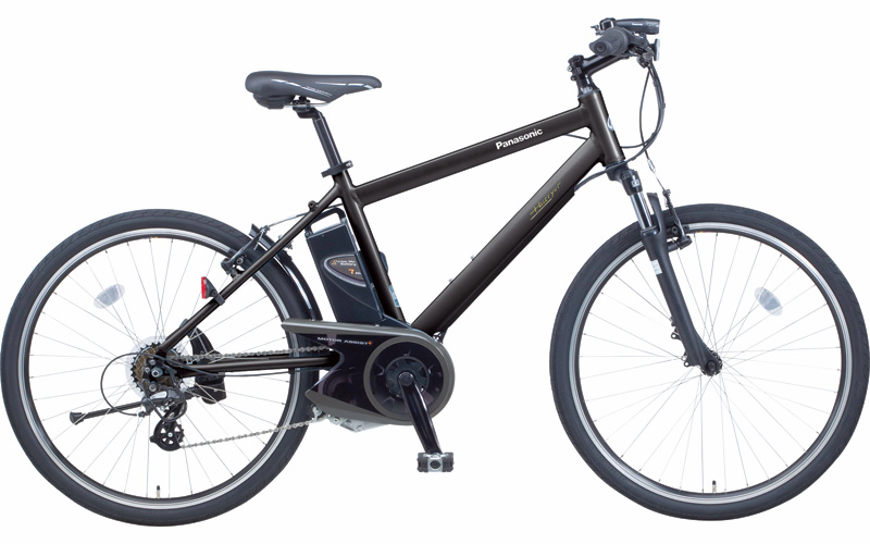

Cominciando dalle foto che ho volutamente selezionato nello stesso colore le due bici quasi si confondono...
Bridgestone REALSTREAM
45,67 KB
Panasonic Hurryer
101,9 KB
Non so la vostra sensazione ma la somiglianza è quasi imbarazzante...
Ma ai più attenti non sarà sfuggita la differenza fondamentale: il cambio! La Bridgestone è equipaggiata con un Nexus a 8 rapporti che le conferisce una linea più pulita.
Altro particolare: la B ha un carter catena lungo mentre la P uno visibilmente più corto (quest'ultimo lo trovo più bello).
Ultima nota visibile così a occhio nudo: sembra che la B monti pneumatici con sezione più piccola mentre la P li ha forse di sezione più generosa (ma questo lo dico solo a sensazione visiva!)

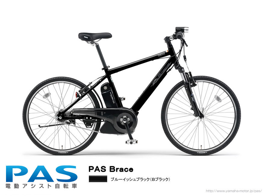

edit - la bridgestone a colpo d'occhio l'avrei detta con motorizzazione yamaha
se pensi di comprare una di queste bici tieni presente le regole giapponesi, che ancora limitano più che da noi l'assistenza (da cui la piccolissima capacità delle batterie di serie)
Lietissimo di essere smentito!!!
Dimenticavo di chiarire che la Bridgestone è esattamente identica alla Yamaha Brace Pas... di fatto le Bridgestone e le Yamaha hanno dei modelli praticamente identici (ma forse alcuni modelli sono peculiari di uno solo dei due marchi)... per il resto credo abbiano adottato una logica di spartizione del mercato per cui se in un negozio trovi Yamaha di sicuro non c'è la Bridgestone e viceversa!
Eccola... qui non si tratta di somiglianze ma di perfetta identità!!!

ruote da 26 pollici,
peso totale: 19,7 kg (cresciuti a 20,6kg per il modello attuale con la 7Ah),
batteria: Litio 5Ah (i dati della prova si riferiscono a questa batteria...),
tempo di ricarica: 3 ore,
cambio: 7 rapporti,
Frenata a recupero: assente.
(...) segue la prova su strada ... a questo punto domani... dormo!

Eccomi a ravvivare l'interesse per questa prova ... che anche se molto interessante ... se il brodo s'allunga troppo poi non sa più di nulla!!!
Ho dimenticato la rivista a casa ma avendo già tradotto ieri sera la prima parte relativa all'autonomia dell'assistenza posso comunque aggiornarvi.
Abbiamo la valutazione di: quanti km con 10' di carica, quanti km con assistenza massima e quanti con la minima...
La Bridgestone percorre 3 km con una carica di soli 10 minuti (parametro strano; qualcuno di voi vuol provare con la propria bici???)
Con la massima assistenza percorre 23 km ... con la minima assistenza ben 61!!!
Per quanto riguarda il commento viene spiegato che esiste un'altra possibilità di regolazione intermedia tra le due che permette di fare 40 km...
Altra nota importante sembra che questo modello rispetti ancora la normativa vecchia e quindi consuma meno e ha più autonomia (mi sorprende che possa comunque competere sul mercato... Mah... mistero!!!) Voto di questa area A-
La Panasonic percorre 3,8 km con una carica di 10 minuti... quindi si dimostra più efficiente della B. Pensavo: questo parametro è un po' strano ma a livello pratico molto utile... quante volte vi siete scordati di mettere in carica la bici e avete ripiegato su una carica parziale??? Io diverse volte!!!
Con la massima assistenza la Panasonic percorre 42km mentre al massimo risparmio possibile ben 72 km...
Spero che la Bridgestone non se la rifaccia con me che non c'entro nulla... sto solo riportando la prova pubblicata da una rivista... Ma tra 23 e 42 c'è una bella differenza!!!!! vabbeh che la B ha soli 4 Ah... ma che la P con 5 Ah faccia quasi il doppio è sicuramente un dato curioso!! ... cavolo: dimenticavo... questi sono i dati dichiarati dalle case!!!!! Potrebbero essere relativamente diversi dalla realtà (a seconda del metodo di misura che hanno utilizzato)...
Ad ogni modo la Panasonic si becca in pagella un bel A+ ... e pensare che ora sul mercato questa versione ha ben 7Ah.
Ed ecco che controllando la pagina aggiornata della Panasonic ci chiariscono subito che per legge i costruttori devono seguire un metodo ben preciso per calcolare le autonomie e che questa legge è cambiata in Giappone proprio il 1° aprile 2010 (che bel pesciolone d'aprile... lo vorrei anche per noi europei!!!!)
http://cycle.panasonic.jp/support/eb_mileage.html
Con la nuova legge (più restrittiva) questo modello portato a 7Ah percorre 33km, 36km e 51km nelle varie modalità di assitenza mentre con i vecchi parametri avrebbe percorso 59 km e ben 101 km!!!!!
http://cycle.panasonic.jp/products/electric/ENH2/detail.html
