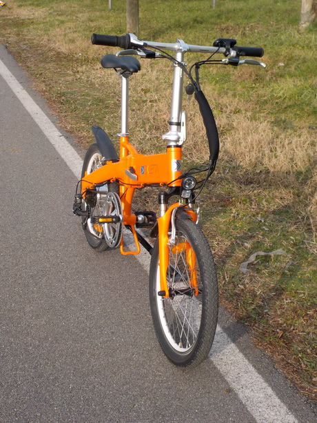

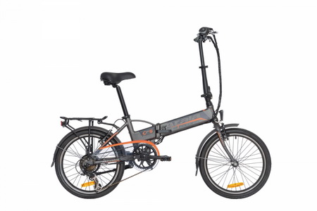

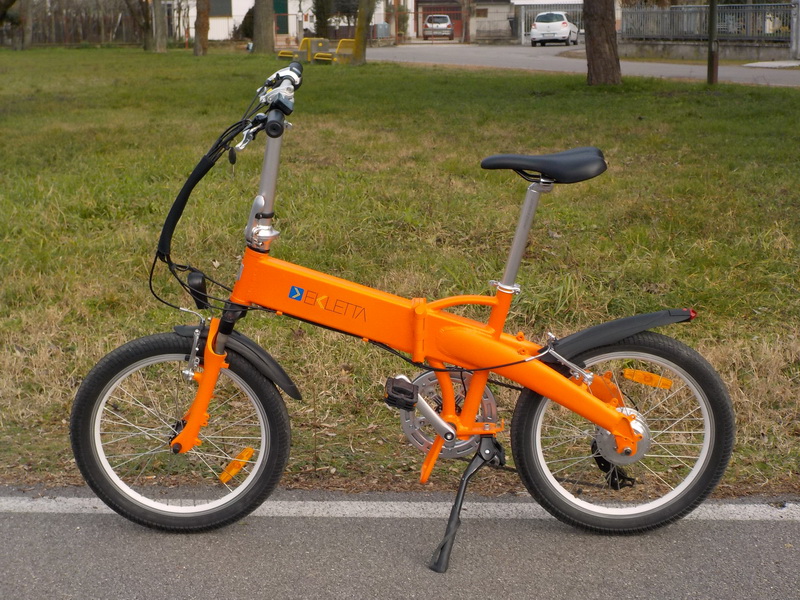

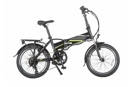

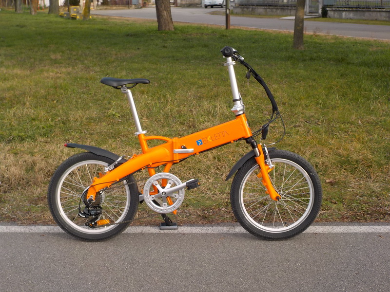

Si tratta di una pieghevole con batteria integrata nel telaio che si chiama
PIEGA S
E ho potuto farla correre per circa 200km
Questo modello si affianca al modello PIEGA (senza la S)
Della Piega c’è già un pix-test, ma la versione attuale è migliorata (ad esempio con l’adozione di rapporti più lunghi)

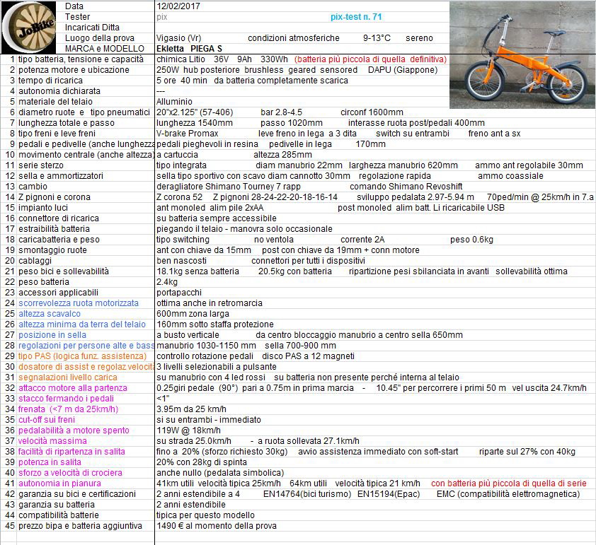

ecco la consueta SCHEDA riassuntiva
CICLISTICA

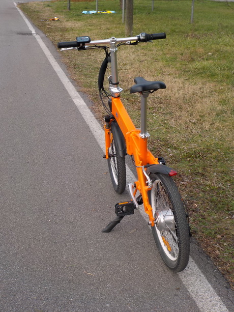

Telaio buono senza svirgolamenti o problemi di solidità nelle cerniere
Molto agile e reattiva
Posizione in sella più sportiva della Piega

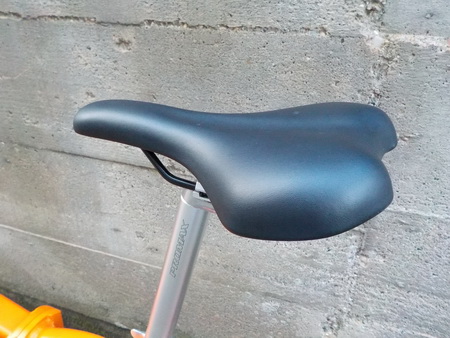

La sella ha un leggero scavo ed è imbottita
la regolazione dell’inclinazione è fine; la regolazione dell’altezza è di tipo rapido, come normale sulle pieghevoli
L’ammo sella era mancante nell’esemplare in prova, ma sarà quello già montato sulla Piega che funziona bene e garantisce un buon confort anche su pavimentazioni sconnesse

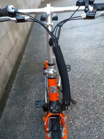

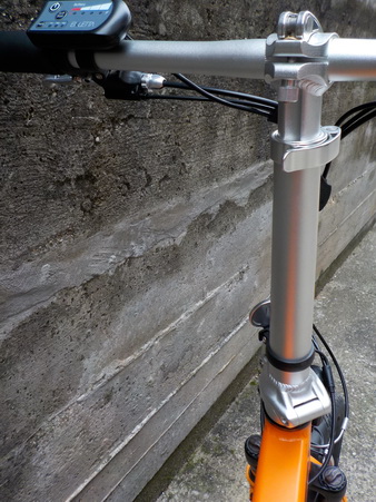

Il manubrio è dritto per favorire la piegatura
La serie sterzo è “integrata”

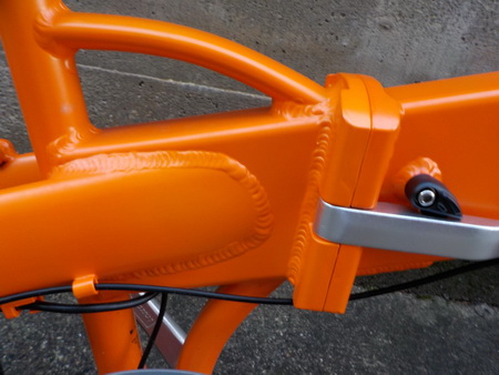

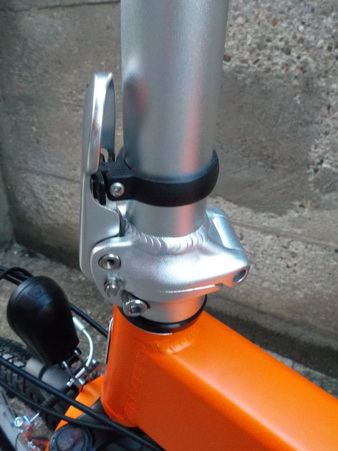

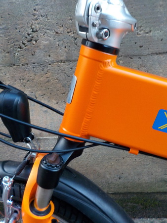

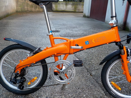

Qui si vede il giunto per la piegatura e la regolazione dell’altezza con l’incavo antirotazione; si vede anche la regolazione rapida dell’inclinazione per rendere minori le dimensioni da piegata ma per avere una posizione comoda delle leve freno durante la marcia
Il telaio è di tipo monotrave ed ingloba la sede per la batteria e per la centralina elettronica; si è rivelato molto robusto e senza svirgolamenti
Provata in discesa fino a 50.5km/h con una ottima sensazione di stabilità

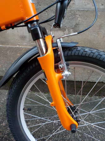

L’ammo anteriore funziona molto bene e non ha svirgolamenti nemmeno in frenata: molto gradevole Decisamente un passo avanti rispetto a quello del precedente test sulla Piega, ma che è stato aggiornato anche su quest’ultimo modello
il precarico è regolabile (personalmente l’ho tarato “duro” in modo che lavori solo sulle buche)
La marcia senza mani è stabile (non si innescano minimamente oscillazioni), ma sconsigliabile per via della troppa reattività del telaio corto

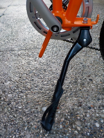

Il cavalletto è stabile ma un pò corto anche al massimo della regolazione

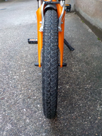

I pneumatici sono 20”x 2.125” : anche questi sono cresciuti un pò in larghezza a vantaggio del confort di marcia anche su terreni sterrati
Peso: 18.1kg senza batteria; peso batteria 2.4kg; peso tot 20.5kg

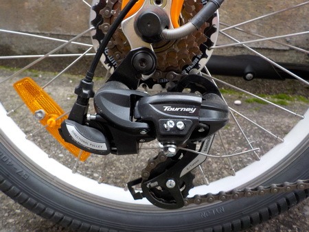

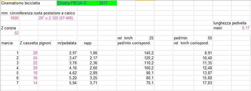

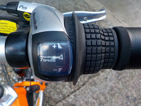

E’ del tipo a deragliatore a 7 marce Shimano Tourney
Il comando è “a rotazione” Shimano Revoshift
Si è rivelato preciso e veloce; morbido da azionare, senza errori nelle cambiate o problemi con la catena
La doppia protezione anticaduta della catena sulla corona svolge bene il suo compito anche durante le fasi di piegatura

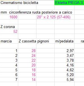

I rapporti sono correttamente spaziati e con il giusto sviluppo metrico (migliorati rispetto alla Piega precedente ed adottati anche dalla Piega attuale)
A 25km/h si pedala ad una ottima frequenza di 70 ped/min

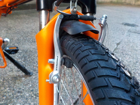

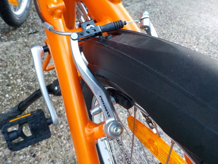

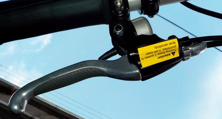

E’ realizzato con freni V-brake Promax morbidi da azionare e ben modulabili
Spazio frenata da 25km/h 3.95 metri: non è un valore molto corto ma è a tutto vantaggio della facilità di guida perchè non c’è alcuna tendenza al ribaltamento in avanti
Si blocca la ruota posteriore senza intraversare la “bipa”
Frenata in discesa potente e buona; non ho rilevato precoce affaticamento con uso prolungato
freno anteriore
freno posteriore

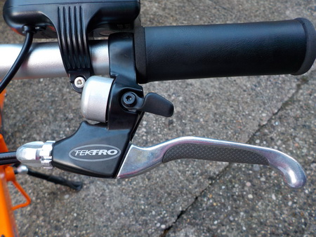

La leva destra integra il campanello (molto comodo e facile da azionare)
Le leve sono entrambe dotate di switch per spegnere immediatamente l’assistenza quando vengono azionate

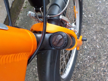

Questo lo snodo anteriore (saldato e assai robusto)
e questa la cerniera centrale

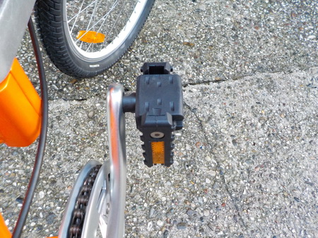

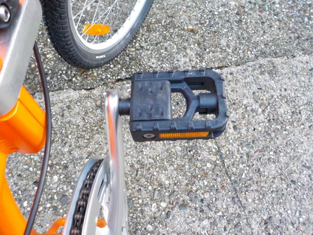

Piegatura pedali :

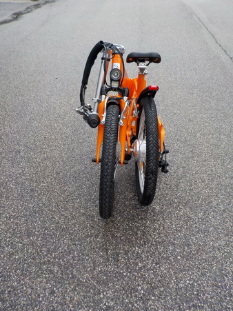

Così si presenta quando piegata:
In tale condizione non scorre sulle sue ruote

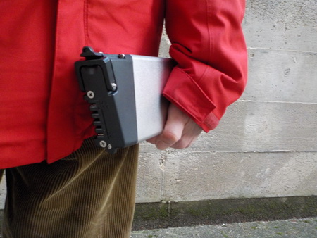

BATTERIA

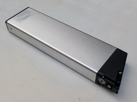

La batteria utilizzata nelle prove era di capacità molto inferiore a quella che sarà montata di serie:
9 Ah 330 Wh contro 12 Ah 420 Wh con elementi Panasonic
Quella definitiva avrà peso e dimensioni invariati (userà celle a più alta capacità)
La tensione è di 36V

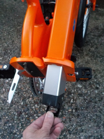

E’ alloggiata nella parte anteriore della trave telaio e si estrae piegando il telaio e sbloccandola con la chiave e semplicemente sfilandola (bisogna però ricordarsi di togliere la chiave e questo serve perchè ... non ci cada per terra appena sbloccata)
Si porta agevolmente in mano ed il suo peso è contenuto: 2.4 kg
La manovra di estrazione non è comoda come nei modelli a batteria esterna ed è poco adatta ad essere effettuata di abitudine
Il connettore di ricarica è posto nella parte inferiore dove c’è anche la serratura di bloccaggio
Il caricabatteria è di tipo consueto : switching e senza ventola facilmente trasportabile nel proprio zaino
Non avendo avuto la batteria definitiva, non posso indicare il tempo di ricarica

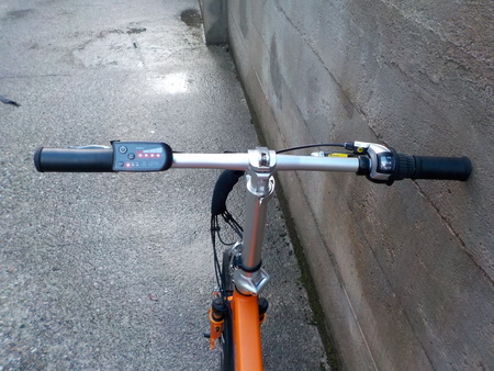

COMANDI e REGOLAZIONE DELL’ASSISTENZA

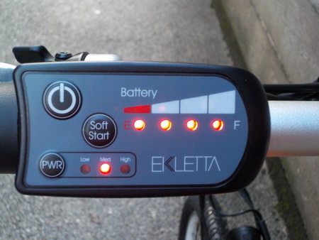

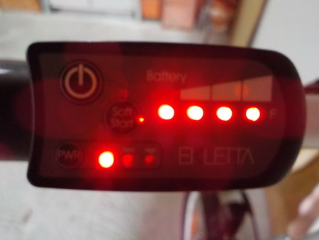

Il cruscottino è il “classico” con pulsanti a membrana ed indicazione a led
Ben visibile sia alla luce che al buio
Sono indicati lo stato di carica della batteria e il livello di assistenza selezionato
Il pulsante superiore accende (e spegne) la centralina
Quello in mezzo attiva il soft-start /camminata assistita
Quello in basso commuta ciclicamente il livello di assistenza fra i tre disponibili (1-2-3-1-2-3)
Il livello “zero assistenza” è ottenibile semplicemente spegnendo la centralina
I pulsanti sono ottimamente disposti e raggiungibili tutti facilmente col pollice senza muovere la mano dal manubrio
Sono sufficientemente distanziati ma poco rilevati e con i guanti non è agevole trovarli

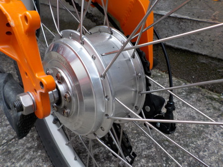

Il motore è un hub posteriore prodotto dalla giapponese Dapu
E’ vigoroso e con bassa rumorosità in marcia, anche sotto sforzi elevati; spinge con forza anche a livelli bassi di assistenza: ne risulta un comportamento dinamico e sportivo (meno adatto a persone tranquille o timorose)

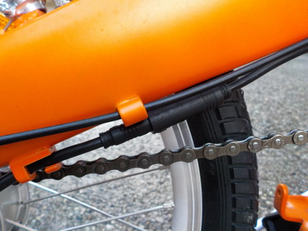

CABLAGGI E PAS

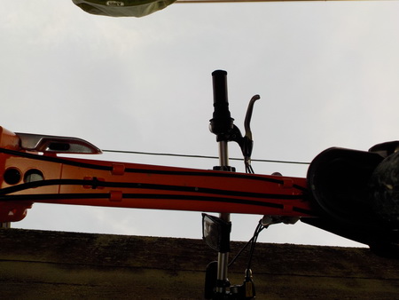

Ben nascosti e protetti
Ottima la presenza dei connettori per i vari componenti
connettore motore

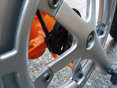

dischetto del PAS montato sull’asse pedali lato corona

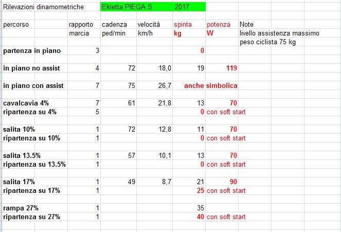

La Piega S si è comportata molto bene nei test in salita
Su strada piana è possibile marciare a “pedalata simbolica” facendo semplicemente girare lenti i pedali
Sul cavalcavia al 4% e sul 10% sale anche con minimo apporto muscolare (12 kg sui pedali pari a 70W)
La ripartenza, col soft-start, avviene senza applicare sforzo
Ekletta PIEGA S - salita 10 %
Fino al 12%, col soft-start, si riparte e si sale anche senza mettere i piedi sui pedali
Sul 13.5% si sale con ancora i tipici 70W
Ekletta PIEGA S - salita al 13.5 %
Sul 17% lo sforzo necessario è ben sopportabile anche a lungo per chi abbia un minimo di allenamento
Ekletta PIEGA S - salita al 17%
Sulla rampa al 27% è salita senza problemi; anche la ripartenza non richiede sforzi elevati (col soft-start); tende ad impennarsi a motivo del telaio corto
Ekletta PIEGA S - rampa al 27%
Ecco la tabella con le rilevazioni dinamometriche

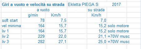

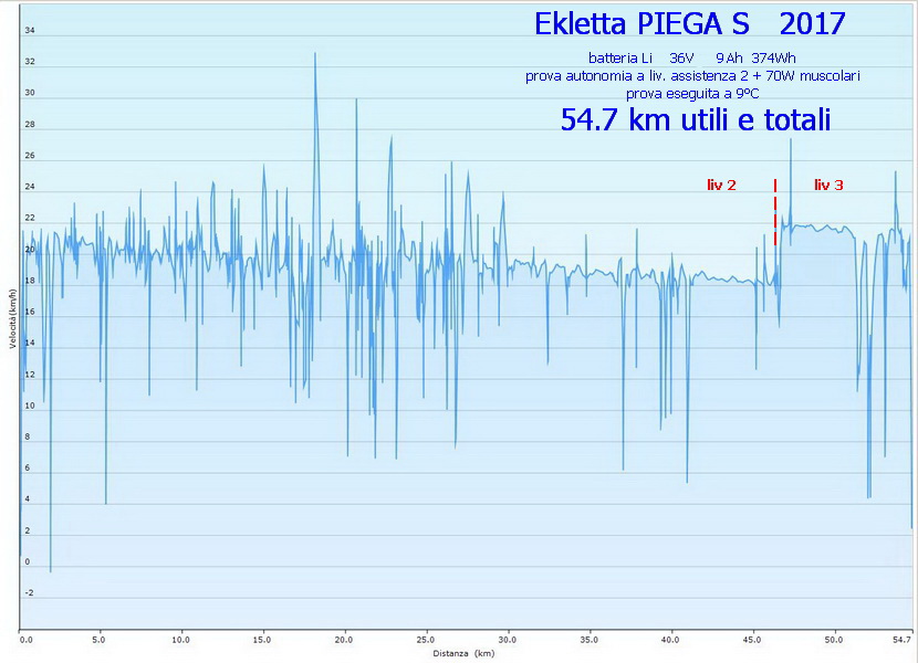

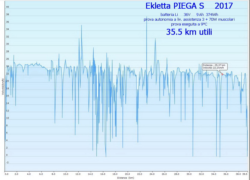

VELOCITA’ E AUTONOMIA
Le velocità sono forse troppo distanziate: al livello più basso di assistenza si viaggia a soli 15km/h che mi pare poco utilizzabile; e di conseguenza c’è un grosso salto fra il secondo livello (21km/h) e il terzo (25km/h)
Come detto, la batteria utilizzata nelle prove era di capacità minore di quella che si troverà sugli esemplari in vendita; perciò i grafici segnano una percorrenza più bassa del reale
Con le batterie al litio è abbondantemente sperimentato che l’aumento dell’autonomia è in proporzione esatta con l’aumento degli amperora
Perciò correggerò i dati rilevati sia per la temperatura (riportandoli a 20°C) sia per la diversa capacità
e i grafici sono da intendere solo come andamento della velocità durante la scarica
Nella prova di autonomia a livello massimo di assistenza (3) e con temperatura ambiente di 9°C ho raggiunto una percorrenza di oltre 35km utili e di quasi 40 totali
Riportando i valori a 20°C si ottengono 41km utili (cioè con velocità sopra ai 22.5km/h) e 46 totali
Correggendo per la maggior capacità, si ottengono 53 km utili e 60 km totali
Nella prova di autonomia a livello intermedio e con temperatura ambiente ancora di 9°C ho raggiunto una percorrenza di quasi 55km tutti pienamente utilizzabili; al chilometro 47 sono passato al livello di assistenza massimo per compensare la diminuzione di prestazioni per il calo di tensione della batteria
Riportando i valori a 20°C si prevedono 64km utili e totali
Correggendo per la capacità, si ottengono 83km utili e totali
Sono valori interessanti che garantiscono, su giri di minor lunghezza, una buona riserva di energia per le salite

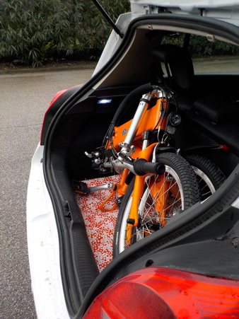

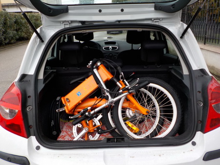

In auto o in camper occupa uno spazio limitato
Qui nel bagagliaio della mia Renault Clio

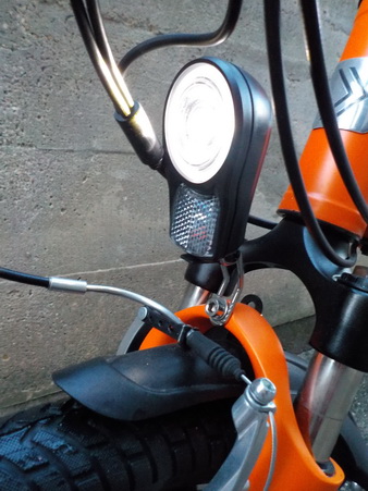

Anteriore sufficiente e con un fascio di luce corretto; l’alimentazione è a pile facilmente sostituibili

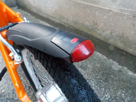

Posteriore buona e apprezzabile la presenza del lampeggio; bella da vedere così inserita nel parafango
L’alimentazione è data da una piccola batteria al litio ricaricabile tramite una presa USB
Facile lo smontaggio per la ricarica e comodo il fatto che non abbia batterie da sostituire

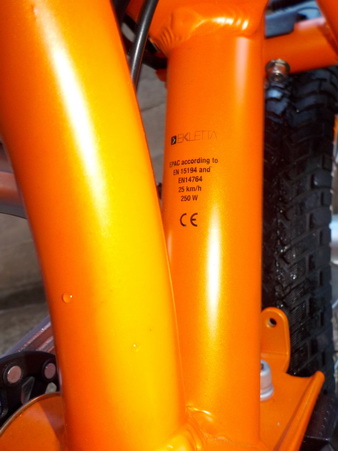

La Piega S, come tutta la gamma Ekletta, è certificata da ente terzo per le normative europee su bici elettriche, robustezza meccanica, compatibilità elettromagnetica e sicurezza delle batterie

Ne ho ricavato una sensazione di maggior sportività rispetto alla Piega

c'è fermento nel settore delle pieghevoli elettriche! Ho un prototipo in negozio basato sullo stesso identico telaio! :)
Quanti denti ha la corona anteriore Pixbuster ?
Inserito il - 16/03/2017 : 21:48:14  Mostra Profilo Invia a pixbuster un Messaggio Privato  Rispondi Quotando
i denti sono 52 come indicato nella tebellina del cinematismo
27,33 KB
C'è sicuramente fermento e (oltre al tuo prototipo) ci sono già in vendita altre bipa molto simili, ma con motorizzazioni diverse : questa Piega S utilizza un motore Dapu che è piuttosto performante
