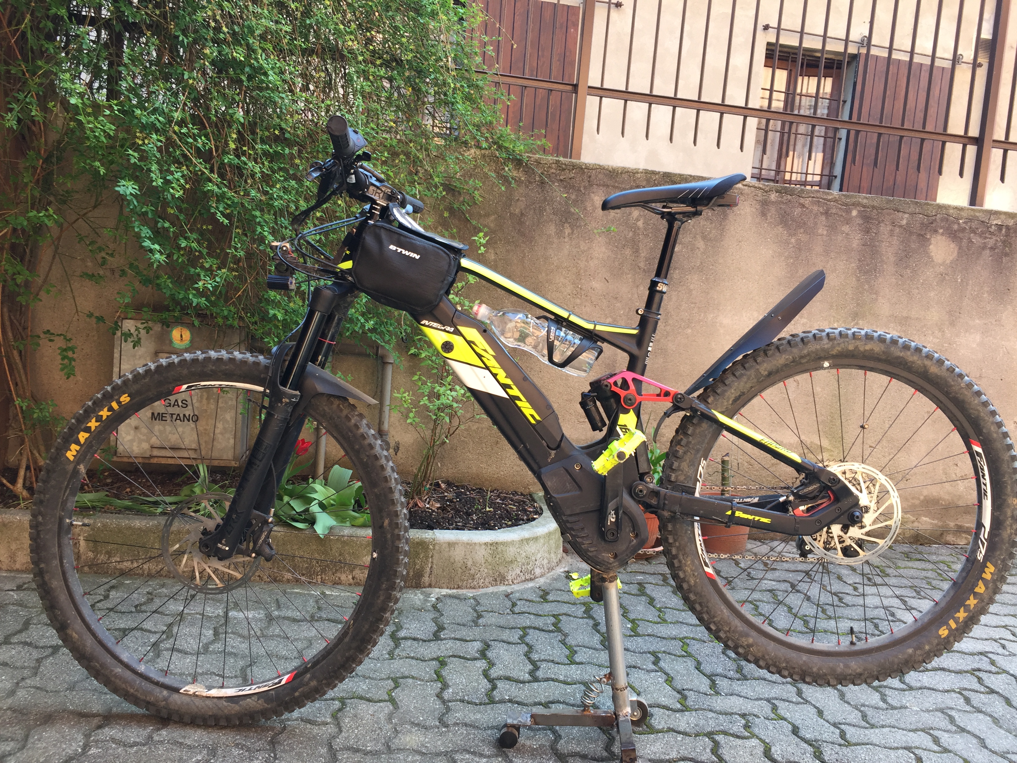

oggi pomeriggio, grazie a Exit Bike di Monterotondo, ho potuto noleggiare una full Fantic con motore Brose, modello 2016
321,71 KB
forcella da 100mm, cambio a 11 rapporti, dovrebbe essere un 11-42, batteria da 417 Wh e sopratutto motore Brose da 90NM!
penso troverete interessante se condivido con voi qualche impressione

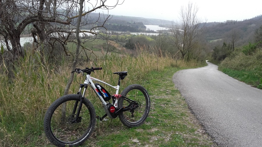

ciao Arcipelago, giusto dimenticavo che oltre a fabio di Exit Bike devo ringraziare proprio te per la dritta!
La mia prova è avvenuta nel bellissimo scenario della Riserva Naturale di Farfa, lungo il fiume Tevere, anzi sulle sponde del Lago di Nazzano creato da una diga di ENEL
http://www.teverefarfa.it/en/carta-dei-sentieri.html
siamo a poco meno di 50km a nord di Roma, abbastanza lontani per sfuggire al caos edilizio dell'hinterland della Capitale e entrare in uno scenario non dissimile da quello che si vede nei paesaggi settecenteschi della Valle del Tevere, che andavano a ruba, giustamente, tra i Grand Touristi stranieri in visita in Italia
questo quadro è di più di due secoli fa...
119,98 KB
e questa foto di oggi pomeriggio
263,2 KB
il tempo purtroppo era coperto, avrei preferito il cielo azzurro del quadro, ma per la prova andava bene!
Modificato da - pilotaDD in data 19/03/2017 21:28:35

ho percorso meno di 10km ma con qualche dislivello, salendo su e giù tra la riva del fiume, a 29m slm, fino alla piazza del paese a 200m slm, su sterrati,
268,17 KB
stradina asfaltata, come nella foto sopra, e in fuoristrada puro
276,36 KB

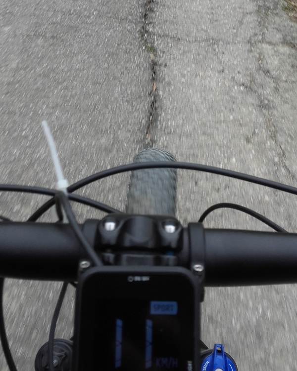

comportamento in salita fuori strada, qui ho trovato qualche difficoltà, nella ripartenza serve un po' di pedalata, a occhio sullo Yamaha la coppia arriva prima, il Bosch non ricordo, ma leggo che sul Brose questo delay si può regolare, chissà se è una cosa semplice a misura di utente. Poi la bipa non aveva il walk assistant (anche se il motore Brose può averlo, almeno a leggere la pubblicità sul web) e ho trovato una certa tendenza al ribaltamento che non mi ha permesso di sfruttare al meglio la coppia esuberante. Ma qui forse per me conta l'abitudine al mio vecchio Panasonic, poco coppioso e spesso poco agile ma che con il telaio lungo è quasi irribaltabile e, se si deve scendere e spingere, ha nel "bottone magico" un alleato potente.
comportamento in salita su asfalto, veramente ottimo, direi che i 90NM dichiarati si percepiscono, salendo verso Nazzano ho trovato una pendenza decisamente seria che la bipa ha affrontato molto bene, ho dovuto mettere il modo Sport (il più assistito) ma poi sono salito senza troppo affanno.

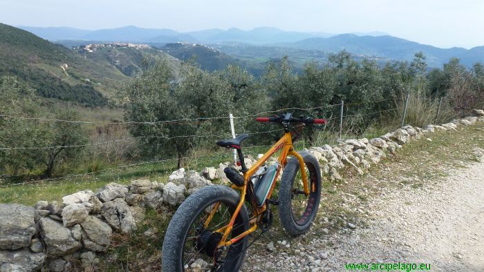

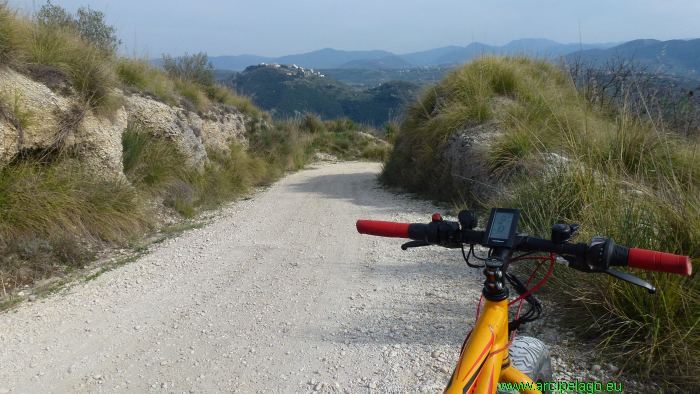

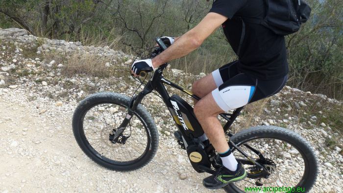

Ecco le mie impressioni:
ieri appuntamento con Exit Bike e i suoi amici loro con due Fantic XF1 modello 2017 con forcella da 120mm, una mtb muscolare e la mia Fat chittata con Bafang posteriore. Luogo di partenza nel tratto di strada tra l'Abazia di Farfa e Montopoli Sabina. Siamo nella Sabina profonda sotto il Monte Tancia.
Partiamo con un primo tratto di strada asfaltata, poi inizia lo sterrato in salita prima lieve poi a tratti aspra. Dopo i primi tratti difficili, faccio cambio di bici con Fabio il titolare di Exit Bike e incomincio a cavalcare la XF1.
Partenza dolce senza nessuno sforzo, il brose da potenza progressiva senza che ci si accorge di cavalcare una e-bike, inoltre l'assistenza come per tutti i motori con sensore di sforzo inizia subito e risulta facile partire in salita anche in presenza di brecciolino. Nessuno strattone alla ruota che potrebbe creare difficoltà.
57,44 KB
Presa un po' di confidenza con la XF1 accelero con la pedalata e inserendo una marcia più lunga, mi diverto a fare qualche passaggio veloce su mulattiera facile e apprezzo la padronanza che mi trasmette il mezzo. Inoltre nonostante la potenza del Brose è inferiore al mio Bafang da 500w nelle salite fatico meno nonostante non abbia mai inserito il livello massimo di assistenza, questo probabilmente è dovuto all'elettronica del Brose che automaticamente assiste di più nei tratti difficili dove la pressione del piede è maggiore al contrario del Bafang che è brusco nell'assistenza dando potenza sin dall'inizio in maniera liniare, ma anche ad una ciclistica ben bilanciata che trasmette sicurezza anche sul difficile.
75,08 KB
Arrivati all'inizio del tratto sottobosco in discesa, riconsegno la XF1 a Fabio, purtroppo la mia prova finisce qui oggi.
Saluto il gruppo e ritorno per la stessa strada dell'andata, la mia Fat-bike non ha i freni a posto e viste le forti pendenze in discesa della mulattiera per sicurezza è meglio tornare per la strada sterrata.
