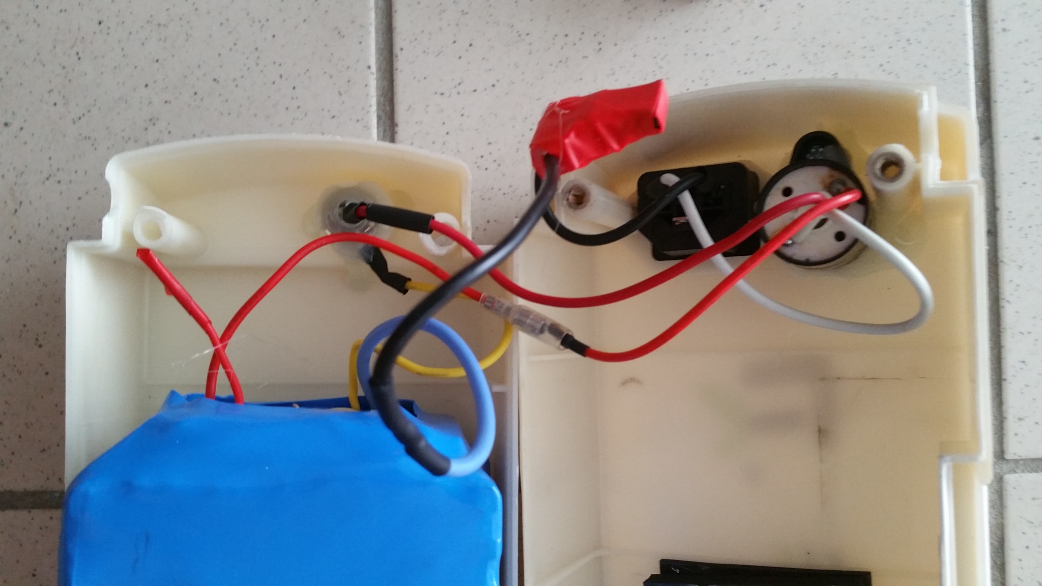

Ciao a tutti dopo anni riscrivo poiché la mia batteria non si carica...
Il cb funziona e mi da tensione in uscita ma la sua spia rimane sul verde.. la batteria funziona e ad oggi sono a metà carica ma non riesco più a caricarla.
Allego foto della batteria aperta.. consigli?

Dopo annni! quanti ne ha la batteria?
Prova ad attaccare il caricatore ai capi della batteria senza ammenicoli (interrutore, fusibile, jack di carica) interposti.
Se non funziona ancora bisogna guardare sotto la pellicola azzurra come sono le saldature o le celle.

Controlla il fusibile di ricarica, potrebbe essere sltato oppure avere i terminali surriscaldati: La mossa successiva è quella di aprire il pacco, raggiungere il BMS e fare un po' di misure!

Intendevo dopoanni che non scrivo
La batteri ha 3 anni e utilizzata non molto..
proverò a bypassare tutto e vediamo che succede. Grazie

Ok un passo alla volta. Il fusibile che c'è in foto devo ancora controllarlo ma non credevo fosse per la ricarica dato che va dal negativo della batteria alla presa di scarica..
