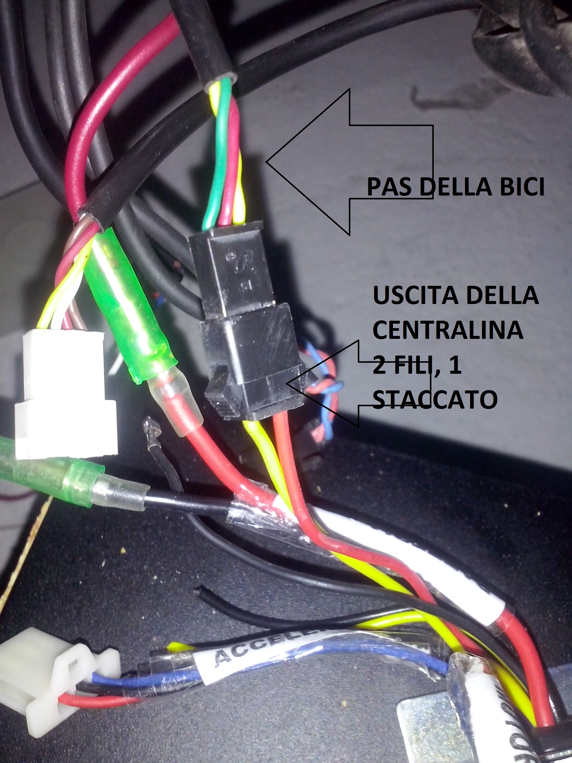

ciao a tutti,
è la prima volta che mi capita di non veder funzionare due sensori pas su una centralina nuova di pacca... la bici in questione è la Frisbee eco mobility con motore 250w a spazzole, avrà circa 10 anni. Ha due sensori pas montati sulla ruota posteriore, quindi ovviamente due dischetti magnetici (perchè tutte le bici del mondo usano 1 pas , mentre la frisbee ne usa 2?)
Comunque, dalla centralina l'uscita PAS è di colore nero-rosso-giallo.
La bici ha come spinotto del pas n.1 : nero,bianco,giallo,marrone
spinotto del pas n.2 : giallo, rosso, verde.
-prova connessione pas n.2:
Ora, se io connetto i fili come nella foto allegata, il motore schizza a tutta velocità senza che io tocchi i pedali.
Ora, tutte le altre combinazioni di fili, sia che ne connetta 2 o che li connetta tutti e 3 , non fanno agire il PAS. Premetto che in tutti i tentativi ho fatto girare bene il disco magnetico, e che il PAS è vicinissimo al disco magnetico (1mm di luce).
-prova connessione pas n.1:
Risultati identici. Qual è la logica corretta per testare i PAS?
Grazie a chi mi aiuterà :(

E' una bipa molto datata ed effettivamente una serie iniziale montava due dischetti (e due sensori)
Immagino che tu debba sostituire i sensori che non funzionano più
Ma per farlo devi usare i componenti originali che erano privi di circuiti logici interni (come hanno i sensori attuali)
Ovvero dovresti farti mandare dalla Frisbee i ricambi originali per quella serie

Inserito il - 07/08/2017 : 23:18:32  Mostra Profilo Invia a pixbuster un Messaggio Privato  Rispondi Quotando
Si, era diversa innanzitutto perchè aveva un motore a spazzole (perciò centralina completamente diversa)
Per controllare il funzionamento dei sensori è un pò complicato
Dovresti trovare il + e il - (5V) dei connettori che escono alla centralina (fili nero e rosso ma sull'altro non so identificarli)
poi dovresti collegare i relativi fili nero e rosso (cioè il + e il -) a questo connettore senza collegare altri fili
e alla fine dovresti vedere se fra il meno e il filo (o i due fili) liberi la tensione varia da zero a 5 volt facendo girare i pedali (molto lentamente)
Si, è un casino !
Inserito il - 08/08/2017 : 10:02:28  Mostra Profilo  Visita l'Homepage di blindo7 Invia a blindo7 un Messaggio Privato  Rispondi Quotando
forse uno dei due sta sulla ruota ed è un sensore di velocita e lavora ad impulsi
l'altro sta sulla corona ed è un vecchio modello lavora con tensione crescente da 0 a 5v
ma perchè hai cambiato la centralina,che guasto aveva?

Non si avviava.. la batteria era nuova e testata, perciò il dubbio permaneva su PAS e centralina. Il fatto è che l'unità di comando della Frisbee è un gruppo di fili pazzesco che collega 2 centraline differenti: una con la classica forma , l'altra a forma di scatola nera metallica cubica.
Perchè diventare scemi se si può adoperare componenti moderni per far ripartire la bici? P.S. motore va, l ho provata con un mio acceleratore.
Probabilmente è come dici tu : lato sinistro: pas 3 fili, lato destro: sensore di velocità 4 fili.

Sicuramente il pas della Fresbee non va bene su una centralina moderna, la sequenza degli impulsi è sicuramente diversa, la Frisbee aveva un pas che erogava una tensione continua di valore variabile, mentre i pas moderni hanno in uscita un'onda rettangolare con una sequenza che la centralina può elaborare.
