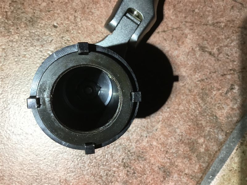

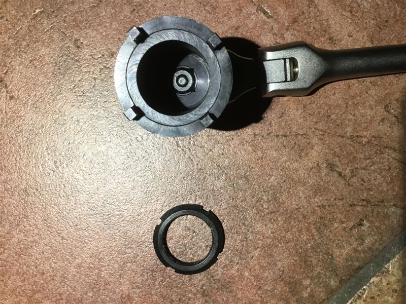

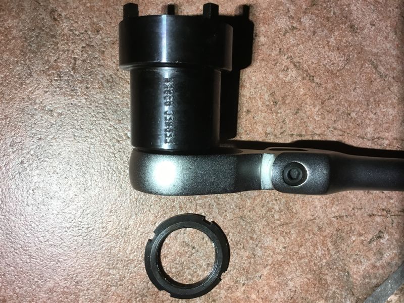

Sono riuscito a trovare l'estrattore per svitare la ghiera che tiene ferma la corona sul motore AM80 della mia Atala B-cross.
E' un estrattore comune, si trova nelle ferramenta specializzate al costo di circa 25 Euro (più o meno come una bussola per cricchetto di buona marca di pari dimensione).
Ecco le foto con il codice inciso sull'estrattore:

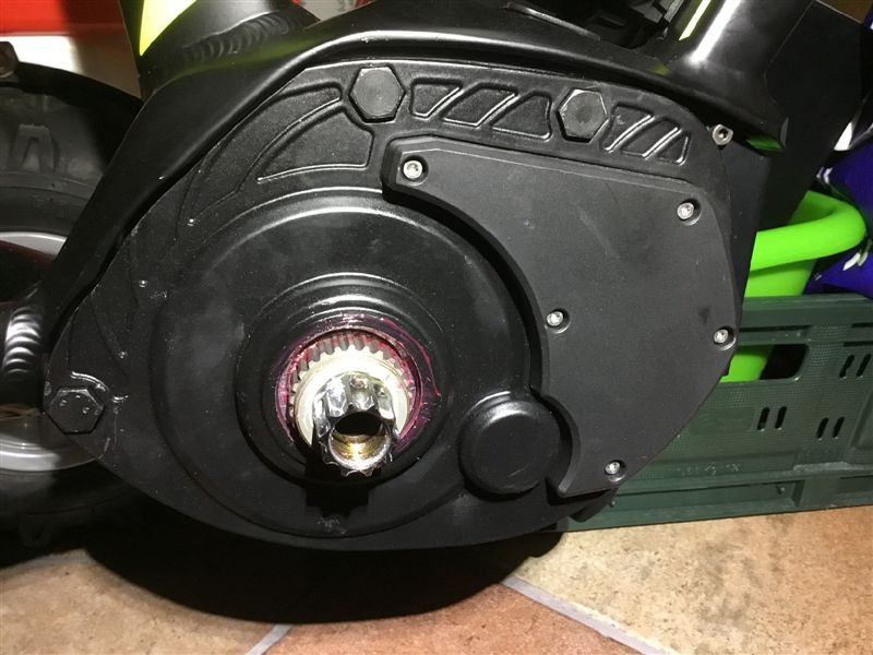

Il motore senza corona si presenta così:
87,49 KB

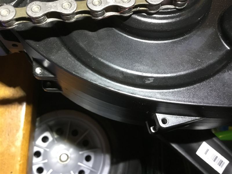

Nella parte inferiore sono presenti due fori passanti che potrebbero essere utilizzati per una piastra di protezione per uso fuoristradistico o per un coperchio colorato qualora si volesse personalizzare la bipa.
86,32 KB

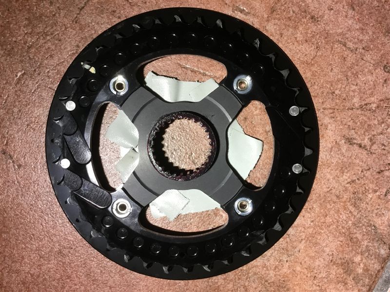

Questa è la corona smontata con 38 denti:è una Miche di ottima qualità. La sostituirò con una 32 denti FRM per monocorona.

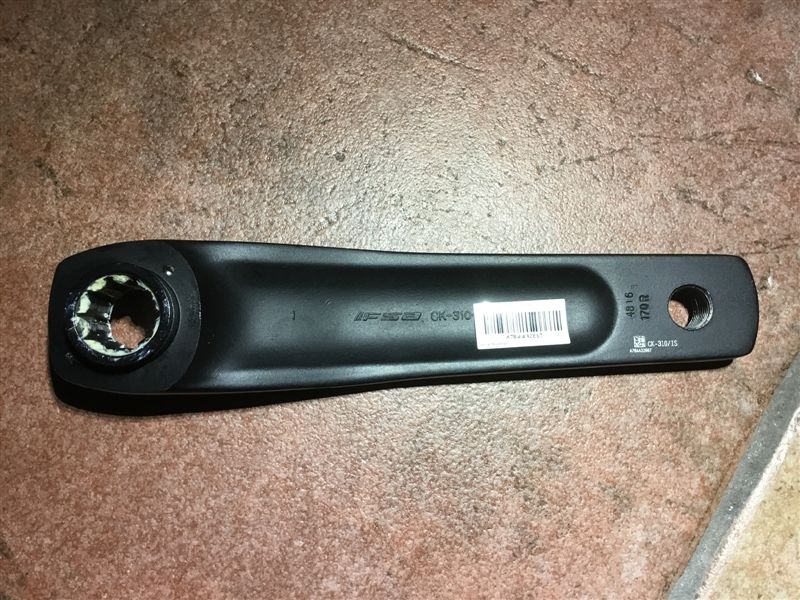

Le pedivelle sono FSA con lunghezza 170mm

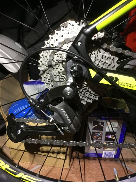

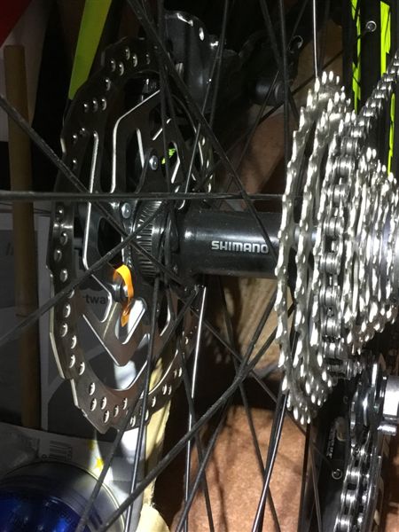

Il cambio è un onesto Shimano altus con gabbia lunga. Ha una inclinazione così accentuata perchè manca provvisoriamente la corona anteriore.
La cassetta 12-36 montata in sostituzione della 11-34 originale funziona perfettamente.
78,99 KB

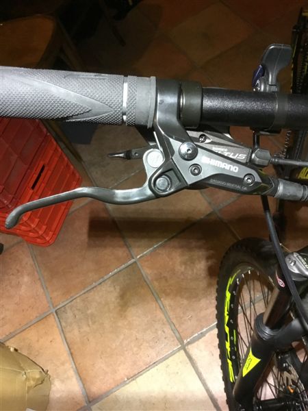

Pregevole la presenza di un sistema frenante idraulico Shimano con dischi da 180mm anteriori e posteriori; anche i mozzi sono Shimano.

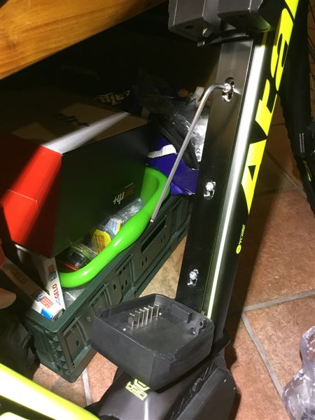

La piastra della batteria è in alluminio ed è fissata con 3 viti al telaio.
Sulla mia bipa erano presenti solo 2 viti (più che sufficienti a dire il vero), ma poichè era già predisposto il foro con relativa filettatura rinforzata nel telaio ho completato il fissaggio con una terza vite M5 inox identica alle altre:

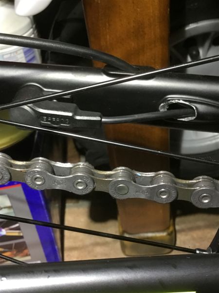

Il sensore di velocità montato sul carro posteriore è marchiato "Bafang", scelta saggia perchè di facile reperibilità. Da migliorare la fresatura del foro dal quale esce il cavo il bordo un po' tagliente potrebbe danneggiare la guaina del cavo a lungo termine (ma è una sottigliezza).

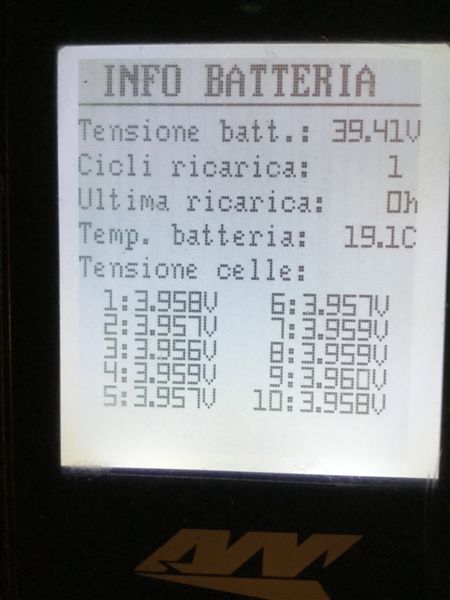

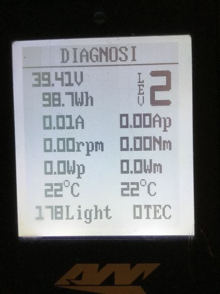

Davvero sorprendente il display: nella funzione avanzata permette di leggere la tensione in tempo reale dei 10 paralleli di celle contemporaneamente. E' utilissima per analizzare lo stato della batteria come solo apparecchiature professionali sanno fare.
44,54 KB
Bellissima anche la possibilità di avere dati in tempo reale su coppia, potenza e giri sempre in tempo reale in questa modalità diagnostica:

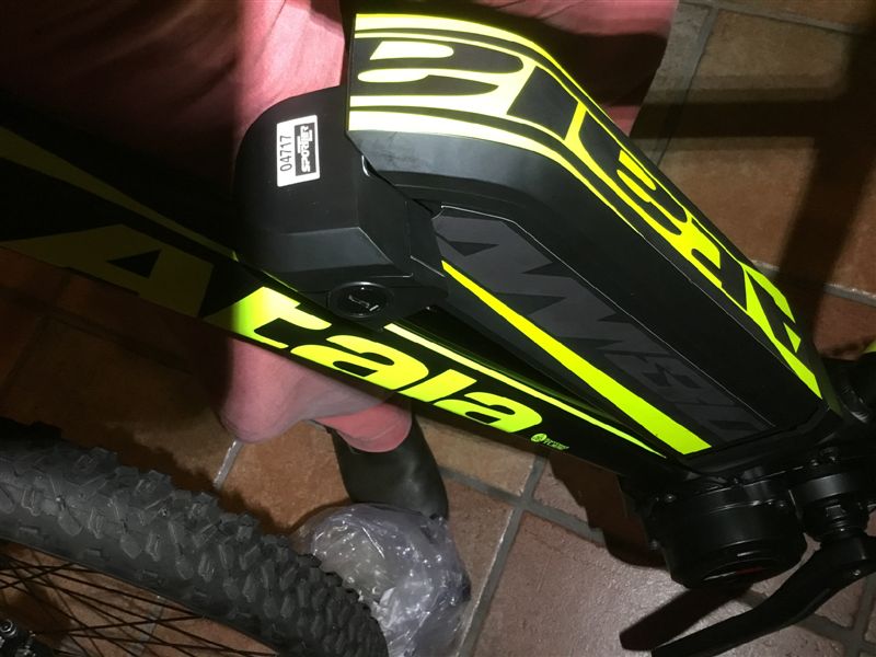

La batteria ha l'inserimento con sgancio laterale che permette l'inserimento anche in spazi angusti (come Yamaha).
La sede del dente della serratura sulla batteria è in plastica, la avrei preferita in metallo, ma sembra comunque solida.

Arrivato a casa ho sganciato la batteria e la ho subito reinserita: tutto è tornato a posto.
Ho eseguito la modalità diagnostica e tutto era a posto, compresa la tensione perfetta dei paralleli della batteria.
E' quindi probabile che vi sia una protezione da surriscaldamento o da sovraccarico che provoca lo spegnimento improvviso del sistema.
E' necessaria solitamente una attesa di pochi secondi per far ripartire il sistema.
Occasionalmente è necessario SGANCIARE E RIAGGANCIARE LA BATTERIA per far ripartire il sistema. Quindi , in occasione di lunghi giri, è essenziale PORTARSI LE CHIAVI DELLA BATTERIA !!! per non rischiare di rimanere senza assistenza.
E' probabile che l'errore venga corretto con i successivi aggiornamenti.

No, non era tutto a posto. La mattina dopo, accennata una pedalata, si spegne tutto senza riaccendersi. Stacco la batteria, riparte il sistema, ma appena accenno a una minima pedalata si rispegne.
Stacco e riattaco la batteria e compare finalmente la causa del malfunzionamento: "ERRORE 106", cioè malfunzionamento torsimetro.
Naturalmente l'errore si manifesta a pedale scarico e ricompare anche dopo aver resettato gli errori con l'apposita funzione.
Conclusione: bipa spedita ad Atala in garanzia.

Segnalo che in questo video negli ultimi minuti si riesce a vedere l'assemblaggio del motore.
https://www.facebook.com/OLIedsa/videos/230718347565275/
14785 Messaggi
Inserito il - 17/07/2018 : 22:35:15  Mostra Profilo Invia a andrea 104KG un Messaggio Privato  Rispondi Quotando
In pratica nel carter centrale c'è un solo ingranaggio in plastica e il sensore di sforzo sul movimento centrale... più semplice di così... (meno roba c'è meno si rompe )
