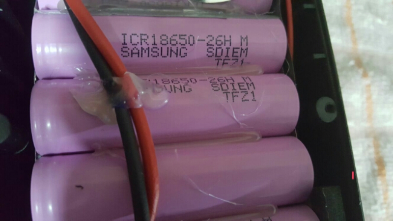

Inserito il - 19/10/2017 : 17:54:00  Mostra Profilo Invia a @lby64 un Messaggio Privato  Rispondi Quotando
Se non ricordo male l'amico
Bubunapoli le ha ricellate da poco.
Io aspetterei un pochino x vedere
se ci da un suo parere.
Le mie batterie avevano le celle
in foto...
197,79 KB
Modificato da - @lby64 in data 19/10/2017 18:10:48

Mi sono accorto che ho sbagliato foto.
Le celle che avevo sulla batteria BH
originale erano delle Samsung 22P
che ora uso per la e-cig.
Bel passo avanti in cinque/sei anni
usare delle 35!
