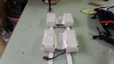

buongiorno a tutti, da qualche settimana ho ultimato la mia bipa...
volevo ringraziare T4R (pino) per la realizzazione della batteria e per la pazienza!
ringrazio anche daiwer e barba per avermi supportato e sopportato XD
in allegato le foto e se riesco anche i video.
bbshd 21.4ah sony vtc 6 no bms 98 celle bagpack

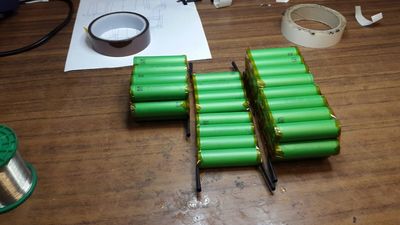

cellaggio
18,28 KB

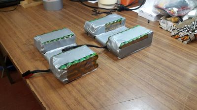

pacchi batteria
20,56 KB
display info batteria
70,67 KB
batteria ultimata
13,71 KB

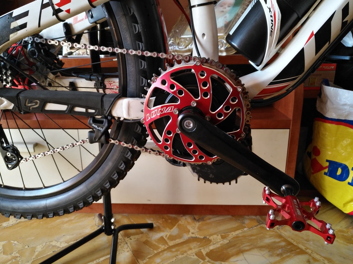

corona da 42
373,87 KB

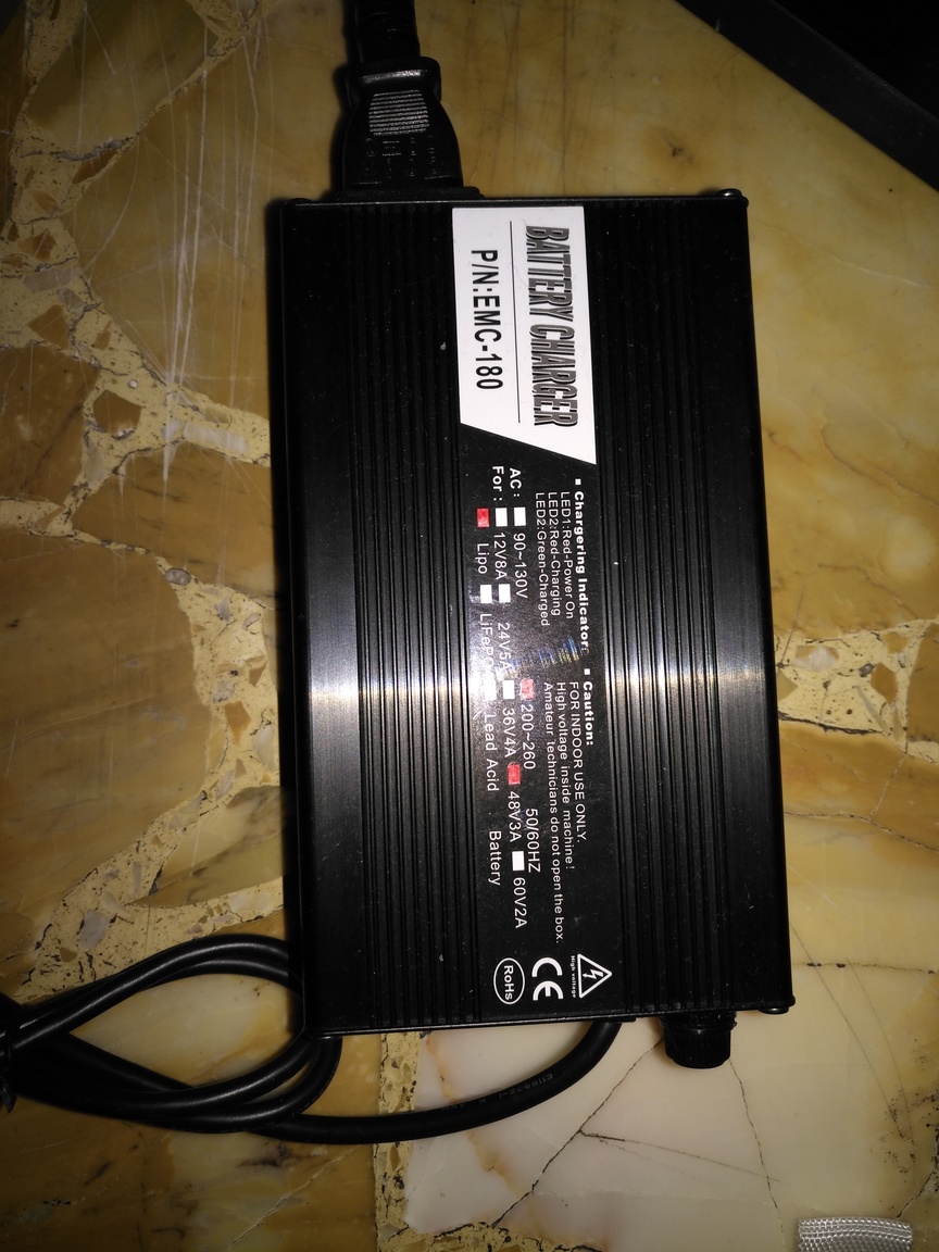

caricabatterie da 3AH
309,4 KB

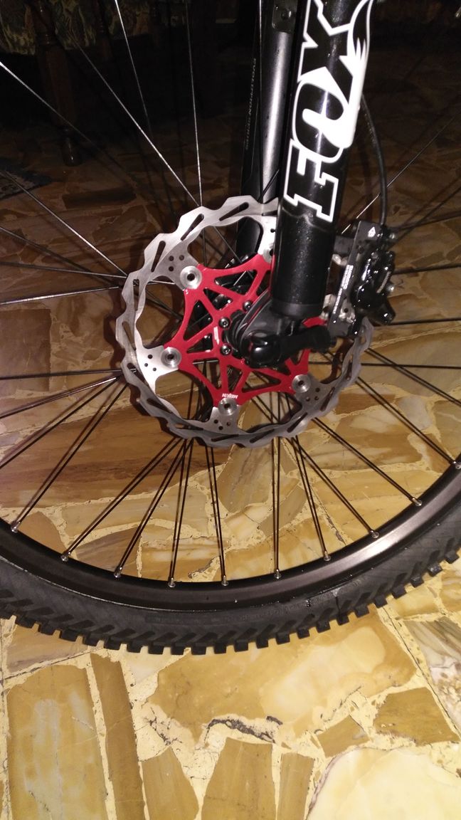

dischi freni maggiorati (203mm anteriore e 180 posteriore)
137,48 KB

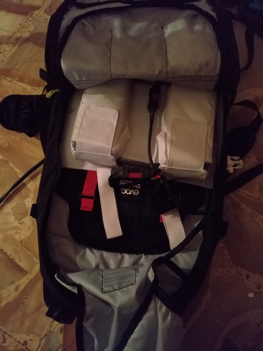

zaino evoc fr enduro blackline con protezione
291,88 KB

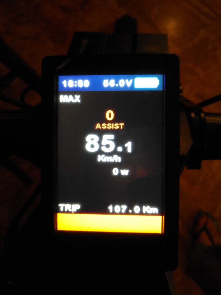

test display su cavalletto (oltre gli 85kmh si sballa tutto)

Poi non mi torna la velocità massima, il BBS-HD fa 125RpM, quindi non capisco come possa far girare la ruota a vuoto fino ad oltre 85Km/h, dovrebbe fermarsi (come poi accade in strada) a 65Km/h, non di più.
Anche se hai usato una batteria da 14S anzichè da 13S la velocità di rotazione aumenta solo fino a 135RpM, quindi siamo a 70Km/h...

Barba a dire il vero su cavalletto arriva a 85,1 non a manetta, ma accellerando un po alla volta in modo molto graduale... se do colpi si sfasa tutto e da i numeri... probabilmente non va il sensore bohh su strada invece e quasi sincronizzato con il gps del cell. Poca differenza! #128534;

Mi fà molto piacere che tu sia rimasto soddisfatto del lavoro. In effetti lo sono anch'io.
Vi racconto un pò la genesi del pacco e le considerazioni fatte. Prima di accettare il lavoro mi sono fatto mandare lo zaino per verificare spazi, ingombri, ecc.
Le celle sono state ordinate con le linguette e saldate a stagno. La qualità di queste Sony è ottima le 100 celle sono arrivate tutte praticamente alla stessa tensione pochi mV di scarto l'una dall'altra. Nessun problema in particolare per la conformazione dei pacchi anche se questi hanno una forma inusuale. E' bastato pianificare il tutto ed il lavoro è proseguito senza intoppi.
Tale forma è dovuta al fatto che lo zaino di Andrea prevede la presenza della sacca per l'acqua a cui, giustamente, Andrea non voleva rinunciare.
Quindi ho pensato di dare al pacco quella forma, piuttosto che una classica forma a parallelepipedo, in modo tale che al centro potesse comunque trovare alloggio la sacca.
Un pacco in forma piana avrebbe avuto meno spessore ma sarebbe risultato di dimensioni maggiori e più soggetto a flessioni che avrebbero potuto far saltare qualche saldatura o spezzare qualche linguetta. In questo modo ho potuto metterlo più in basso e farlo più robusto, ricordatevi che starà nello zaino sulle spalle di Andrea.
Per far stare fermo i due pacchi ho fatto costruire da una mia sarta di fiducia, che prima o poi mi farà correre, due sacche di stoffa molto resistente, conteneti i due pacchi, sul cui fondo ho fatto cucire una ampio strato di velcro che si và ad agganciare sul corrispondente strato predisposto all'interno dello zaino.
Abbiamo deciso di farlo in due pezzi sia per maggior praticità di inserimento e sia per utilizzarne uno solo e quindi meno peso sulle spalle nel caso di giri brevi.
I due pacchi si possono usare anche in condizioni di diversa scarica perchè ho predisposto un collegamento in parallelo tramite doppio diodo di potenza. La stessa cosa è prevista per la ricarica, Andrea deve pensare solo a divertirsi e non stare lì a fare calcoli..
Scusate se sono stato un pò prolisso, appena scarico le foto dal cell posterò le fasi della costruzione.
