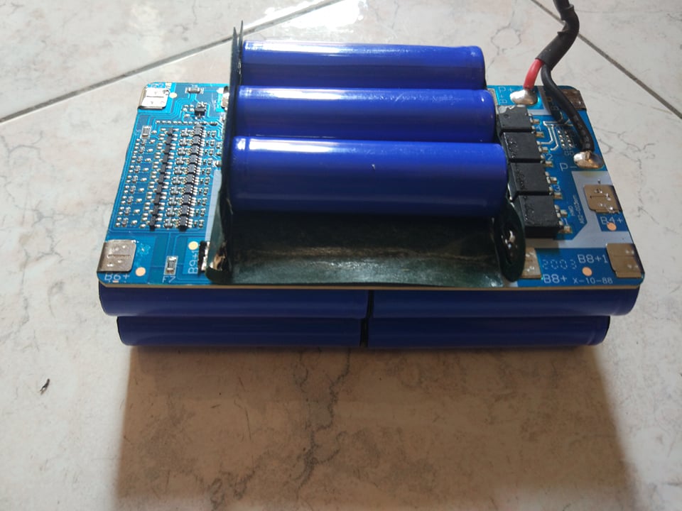

Prima di leggerne sul forum ho comprato 2 batterie per overboard da nominali 4400mAh con l'idea di metterle in parallelo e usarle come batteria di riserva per i miei mezzi elettrificati. Le ho pagate entrambe una inezia, quindi non sorprende se alla fine dei 4400 mAh dichiarati per ogni pacco, ne sono risultati presenti circa la meta`. Ho aperto il pacco ed estratto una cella, delle 20, di cui ho misurato la capacita` reale risultata di 1200mAh. CVD. Adesso devo decidere se unire le batterie di un pacco a quell'altro per farne uno unico con la capacita` aspettata ed utilizzare il bms che avanza per fare un pacco con diverse celle di recupero che mi ritrovo, oppure sfruttare entrambi i bms con celle piu` capaci da usare sui mezzi, e trovare un utilizzo diverso dalla mobilita` per le celle che cosi` mi avanzano.

Purtroppo spesso le economicissime sono delle fake, io ne prendevo da 50€ da un venditore di napoli ed erano buone. Una è saltata a un mio amico me l'ha regalata e le batterie interne danno tutte (tranne un paio a zero) 2000mah,le sto usando da un anno sulla sigaretta elettronica e si comportano benissimo.
Adesso però quelle da 7ah su aliexpress sono decisamente migliori (anche se 7ah non li danno, almeno con un certo assorbimento)
