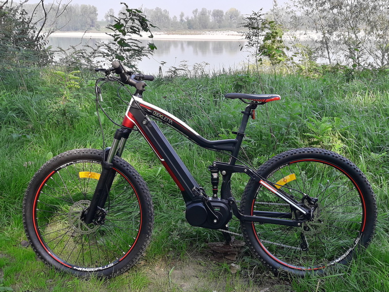

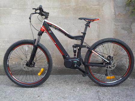

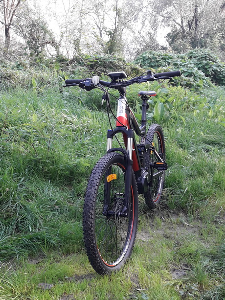

Ecco un altro modello costruito dalla EKLETTA di Pegognaga (Mantova)
www.ekletta.it

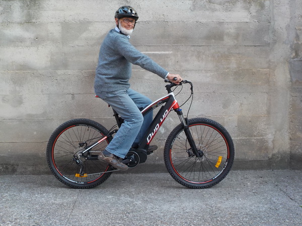

E’ una mountain-bike biammortizzata
La motorizzazione è, come sulla quasi totalità dei modelli di questo Costruttore, della giapponese Dapu, ma per la prima volta è di tipo “centrale” con sensore di sforzo
Si chiama
Dug Up
E ho potuto “cavalcarla” per oltre 500km
IN BREVE

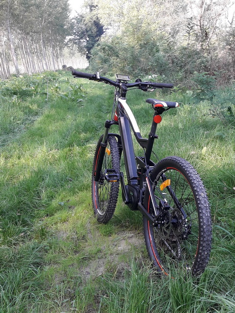

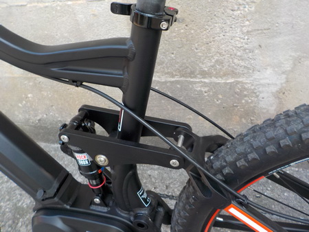

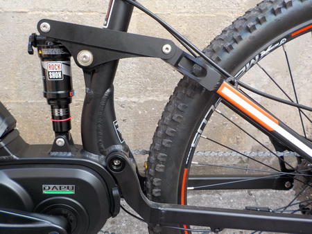

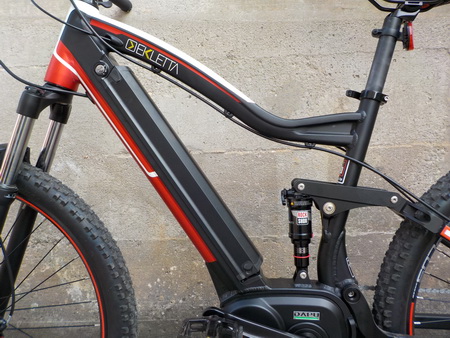

Il telaio, biammortizzato, è completamente in alluminio idroformato 6061, specifico per accettare il motore centrale Dapu
E’ di tipo slooping che garantisce robustezza e consente una ampia regolazione dell’altezza della sella

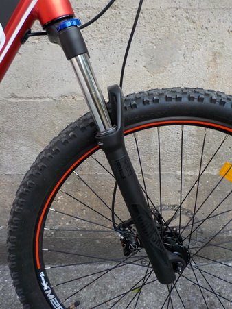

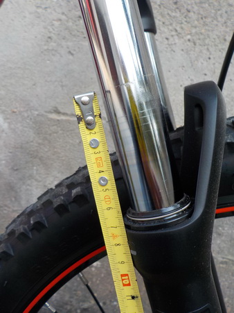

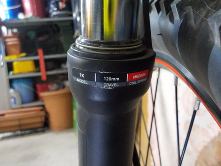

L’ammortizzatore anteriore, RockShox TK120, ha una (elevata) escursione di 120mm ; ha il precarico regolabile ed è bloccabile

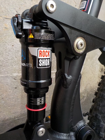

L’ammo posteriore è uno RockShox Monarc RT, di indubbia qualità
Il peso senza batteria è di 23.2kg : ruote tassellate e doppio ammo vogliono il loro tributo in termini di peso

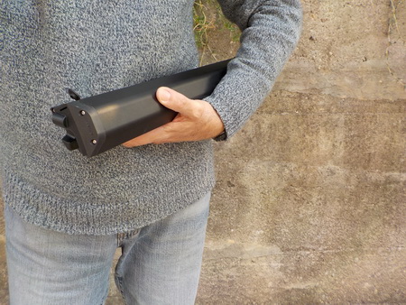

La batteria pesa 2.6kg e porta il peso complessivo a 25.8 kg

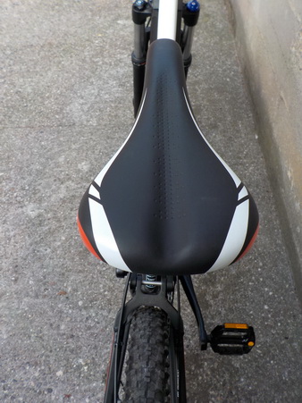

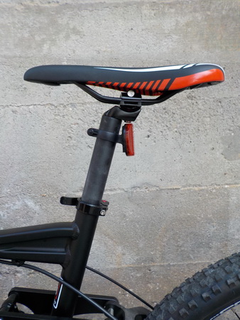

La sella è di tipo “corsa” in tinta con il telaio

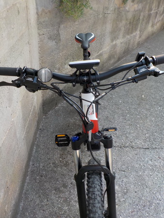

Il manubrio è largo e dritto, tipico da MTB; le manopole garantiscono una presa stabile ma sono un pò dure

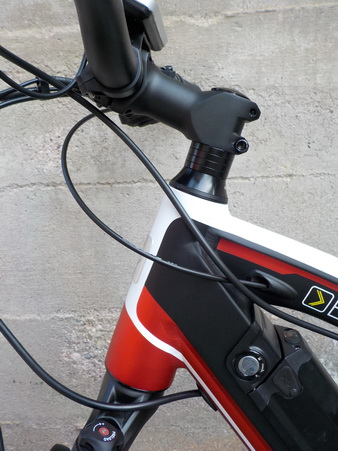

La serie sterzo è integrata e di elevato diametro; è regolabile a spessori
La posizione in sella è a busto leggermente inclinato in avanti (“intermedia”)
L’altezza minima della sella rispetto al terreno, grazie al telaio slooping, è di 860mm : adatta anche a persone non troppo alte

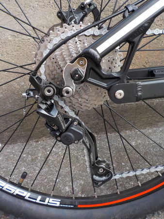

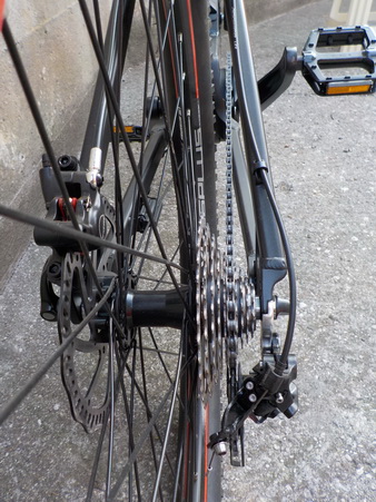

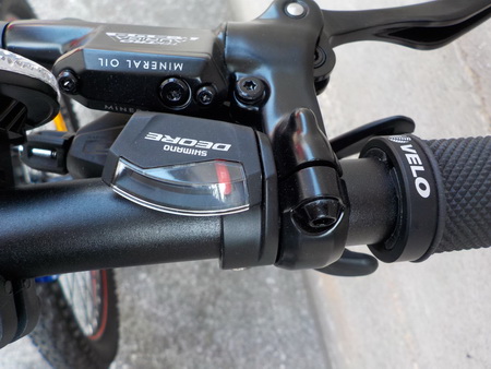

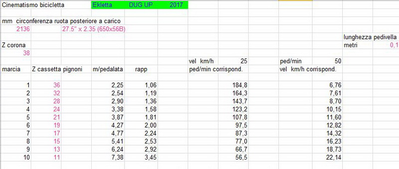

Il cambio è uno Shimano Deore a deragliatore con 10 rapporti preciso, rapido e con una buona estensione dei rapporti: non mi ha dato il benchè minimo problema
Il comando, sempre Shimano Deore, è del tipo a doppia levetta : comodo e morbido da azionare
Il range dei rapporti è esteso e consente di pedalare con buon rendimento muscolare sia alla velocità massima sia a meno di 7 km/h

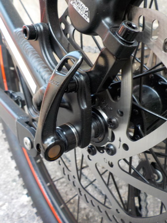

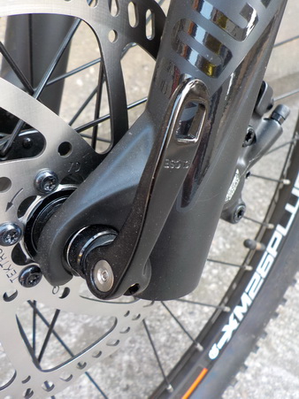

Lo smontaggio sia della ruota anteriore, sia quello della ruota posteriore sono di tipo rapido

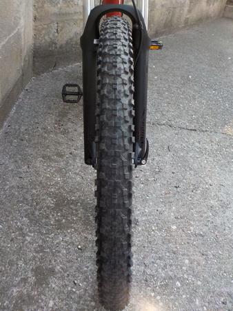

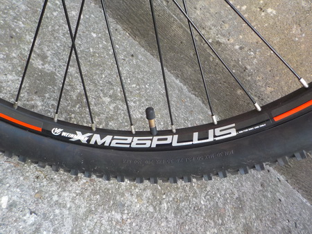

I pneumatici sono da 27.5” x 2.35” e sono artigliati

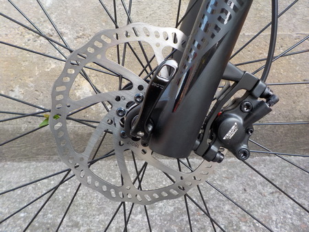

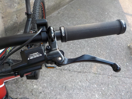

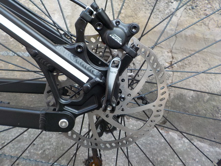

L’impianto è a dischi “idraulici” Tektro Auriga con dischi entrambi da 180mm
Le leve dei freni sono robuste e morbide da azionare e sono dotate degli switch di cut-off del motore
La frenata è potente e assai ben modulabile; lo spazio di fermata da 25 km/h è di 3.10m: ottimo valore
C’è una certa tendenza al bloccaggio della ruota posteriore e, se si insiste nella frenata, al ribaltamento in avanti
Nelle prove, non ho riscontrato mai problemi di surriscaldamento

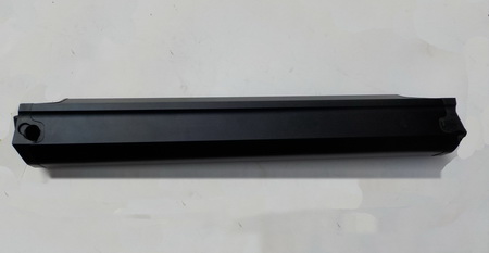

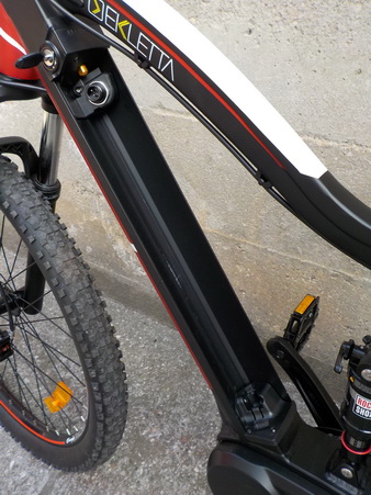

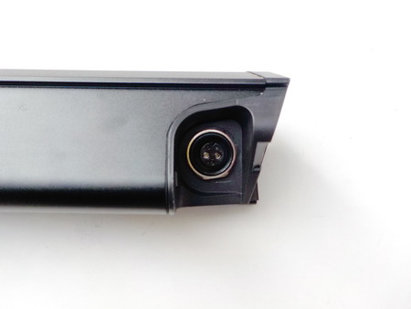

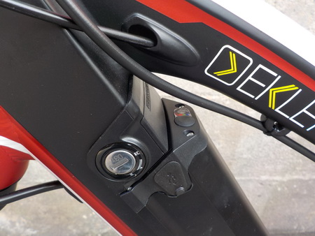

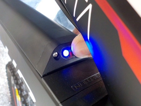

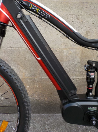

La DugUp è equipaggiata con una batteria al litio a 36 Volt 13Ah 468 Wh con celle Panasonic

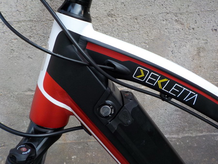

Il suo alloggiamento è ricavato nel tubo obliquo del telaio che ha una forma a L (molto rinforzata)

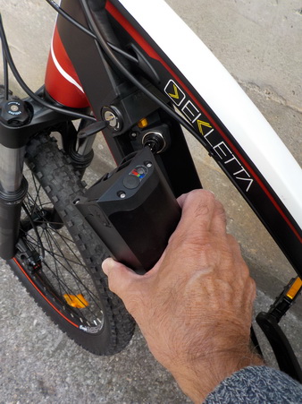

L’estrazione avviene ruotandola verso l’esterno: facilmente e senza sforzi così come il reinserimento

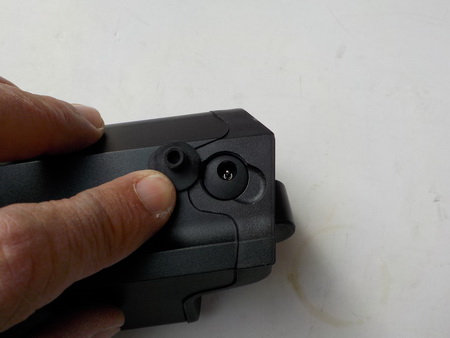

E’ presente un indicatore di carica a led singolo che cambia colore, attivabile tramite pulsante

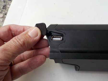

E’ presente un connettore USB per poter ricaricare lo smartphone o il navigatore satellitare durante la marcia

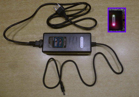

Il caricabatteria è di tipo switching, senza ventola : è perciò silenziosissimo; ricarica la batteria completamente scarica in 6 ore e 20 minuti

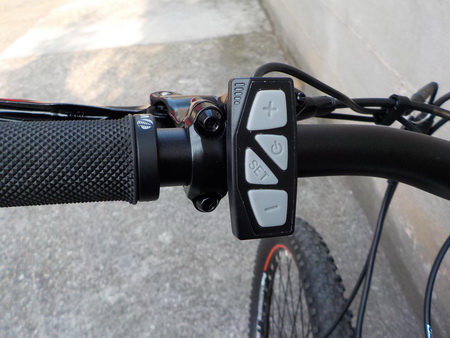

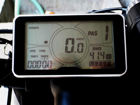

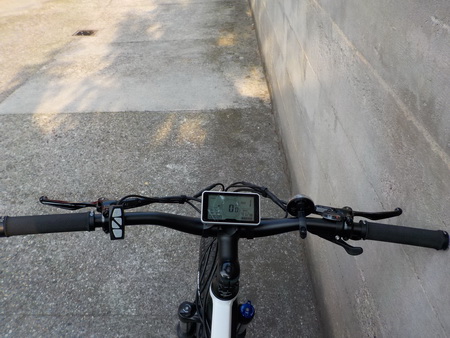

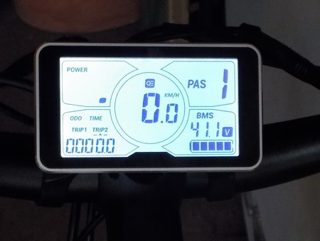

Al centro del manubrio c’è un cruscottino a cristalli liquidi retroilluminato E’ completato da una pulsantiera fissata a sinistra sul manubrio con pulsanti molto comodi e utilizzabili anche con i guanti
Il display ha anche l’indicazione della potenza fornita dal motore e l’indicazione in volt della tensione della batteria
La visibilità del display in piena luce è mediocre : lo schermo tende ad avere molti riflessi; al buio le sua leggibilità è ottima

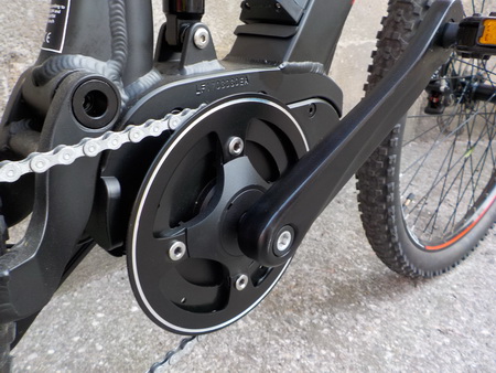

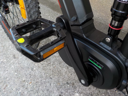

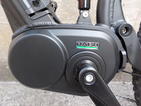

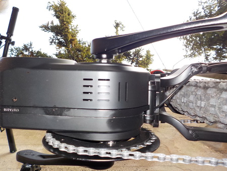

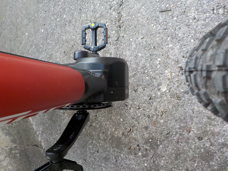

La DugUp è motorizzata con un gruppo motore centrale della giapponese DAPU da 250W e 36V
E’ accreditato di una coppia alla corona di oltre 90Nm : valore elevato che si avverte bene in salita
La linea di catena risulta ottimale
Durante la marcia il rumore del motore è praticamente inavvertibile; non diventa mai sensibile nemmeno in accelerazione o in salita
Il cablaggio elettrico è ordinato e quasi invisibile
La motorizzazione Dapu centrale utilizza il sensore di sforzo applicato ai pedali

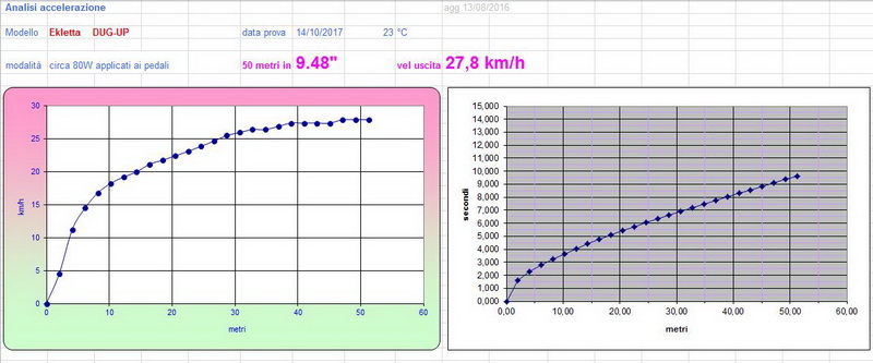

Il tempo per percorrere 50m da fermo è ottimamente breve : 9.48” e la velocità di uscita è già il massimo consentito dal limitatore elettronico: 27.8 km/h; in questa prova ho impresso ai pedali una spinta un pò superiore al consueto per la presenza del torsiometro

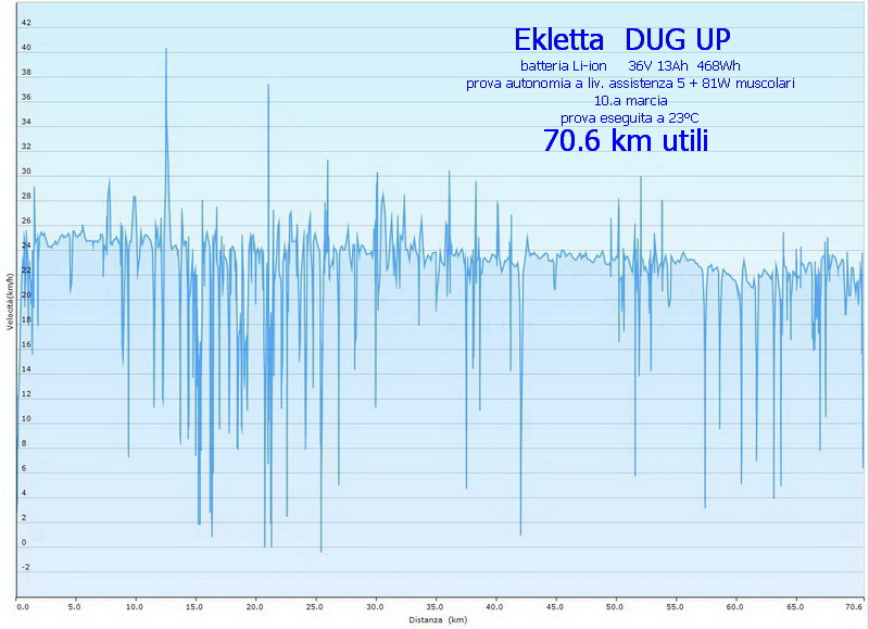

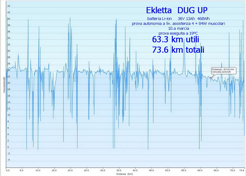

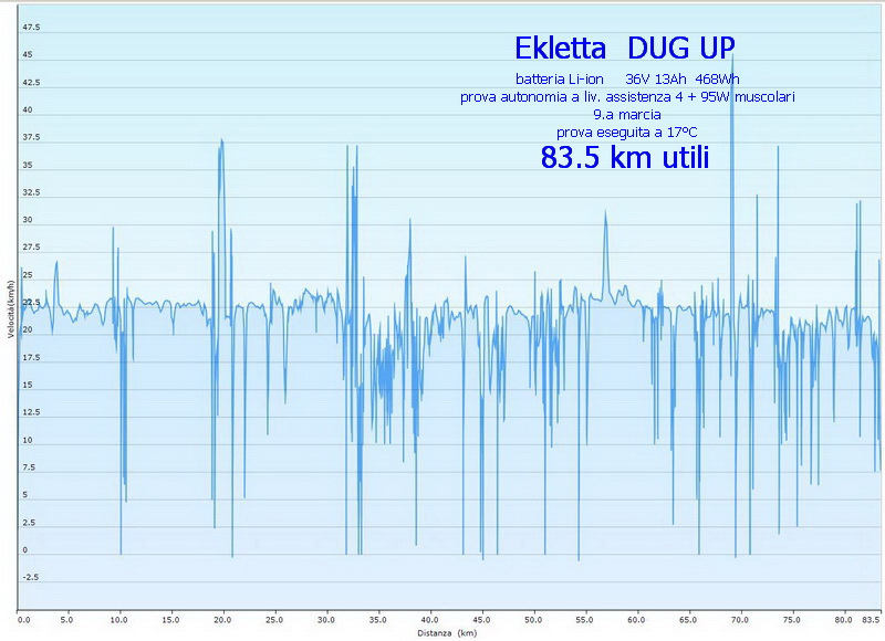

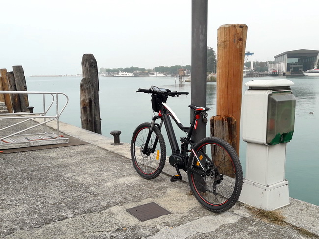

Nella prova di autonomia a livello di assistenza 5 (massimo) e in 10.a marcia, la velocità è stata tipicamente di 24km/h Lo sforzo muscolare richiesto è stato di 81W che è un pò maggiore di quello che normalmente utilizzo nelle prove (70W)
Il valore di autonomia a 20°C risulta poco più di 68 km
Nella seconda prova ho utilizzato il livello 4 di assistenza e ancora la 10.a marcia
La velocità tipica è rimasta uguale (24km/h) e lo sforzo muscolare è cresciuto ad 84W : la differenza è piccola ma alla fine del percorso l’ho avvertita in termini di stanchezza (come del resto ho avvertito il passaggio dai consueti 70W agli 81 della prova precedente)
Normalizzando il risultato, ottengo un valore di 64km utili e di 75km totali
Nella terza prova ho scalato una marcia e sono passato in 9.a mantenendo il livello 4 di assistenza
La velocità tipica è scesa a 23km/h e lo sforzo muscolare è diventato 95W (che tende a stancare chi è poco allenato)
A 20°C normalizzati, si ottiene una autonomia utile e totale di 87km

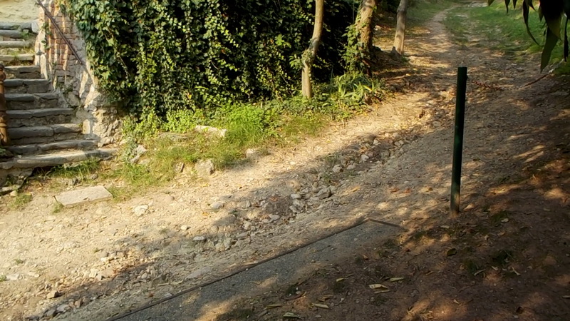

Sugli sterrati, per effetto degli ammortizzatori di buona qualità, la marcia è confortevole e la guidabilità rimane ottimale anche su discese impegnative

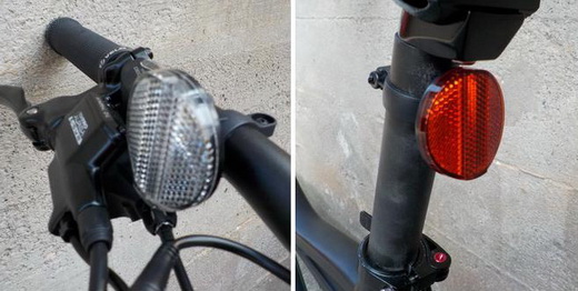

La Dug-Up non viene fornita di impianto luci: è da scegliere al momento dell’acquisto quello più idoneo al proprio utilizzo

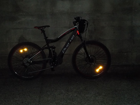

E’ però consegnata con i catadiottri anteriore, posteriore, sulle ruote e sui pedali

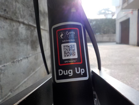

Sul telaio è applicata una etichetta che non si può rimuovere della CymiChip (che riporta un codice univoco e registrato sul loro database) e la bulinatura del numero di serie
Tutte le bipa della Ekletta possono essere assicurate per il furto e possono avere anche l’Europassistance con recupero del mezzo in caso di guasto

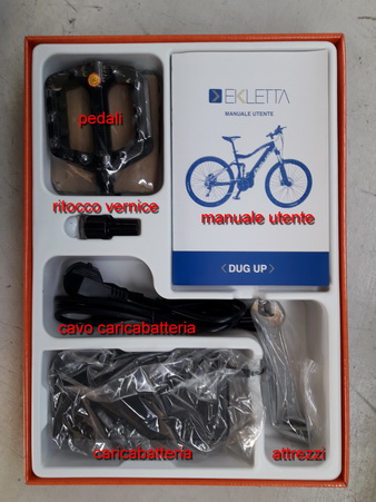

All’atto dell’acquisto viene fornita una scatola che contiene il manuale, i pedali, il caricabatteria, gli attrezzi base e un prezioso flaconcino di ritocco per la vernice

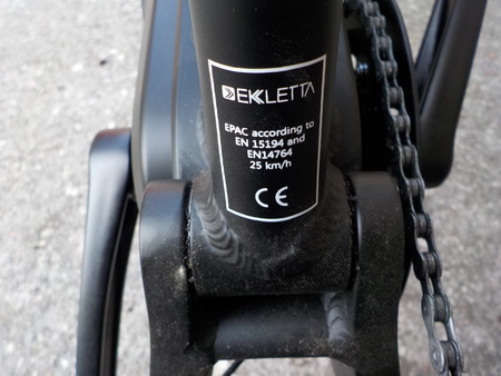

E’ certificata dal TUV tedesco per le norme europee su robustezza bici da turismo, Epac cioè biciclette a pedalata assistita, e compatibilità elettromagnetica
Le batterie sono anch’esse certificate a norma UN38.3 per la sicurezza

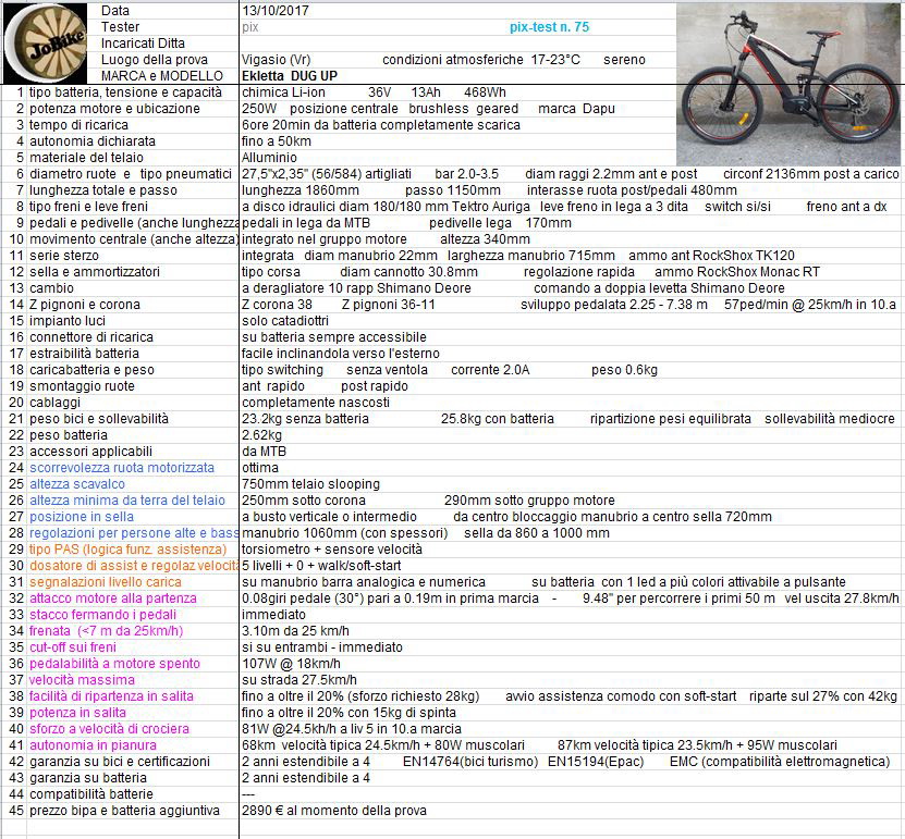

Qui c’è la SCHEDA con il riassunto delle caratteristiche principali
Scheda valutazione

L’ammortizzatore anteriore, RockShox TK120, ha una elevata escursione: 120mm e consente alla ruota di copiare fedelmente le asperità della strada mantenendo una elevata aderenza
Ha il precarico regolabile ed è bloccabile
Per quanto abbia fatto, non sono riuscito a portarlo sopra a 60mm di corsa: segno che consente ben altro tipo di sforzi rispetto a quelli che ho saputo imprimergli da inesperto di mountain-bike

La sella è di tipo “corsa” perciò stretta ma dotata di scavo centrale: richiede un pò di abitudine ma consente una pedalata senza sfregamenti dell’interno cosce
Con un tocco di estetica tutta italiana, è in tinta con il telaio
La regolazione dell’altezza è rapida e quella dell’inclinazione è fine

Il cambio è uno Shimano Deore a deragliatore con 10 rapporti preciso, rapido e con una buona estensione dei rapporti; non ha dato il benchè minimo problema in tutto l’arco della prova, anche quando l’ho maltrattato
Si scala con il pollice e si sale di rapporto con l’indice; si possono scalare due rapporti con una unica pressione sulla levetta
L’indicatore della marcia inserita è ben visibile, ma non riporta indicazioni sul numero del rapporto: bisogna farci un pò di abitudine; di notte risulta invisibile

Guardando i valori numerici, il rapporto più “da salita” non risulta particolarmente corto, ma nell’uso reale, la elevata coppia del motore lo rende sufficiente anche su pendenze elevate
Chi va frequentemente in salita potrebbe adottare una corona più piccola che non porterebbe comunque la cadenza di pedalata a valori elevati anche alla massima velocità
Lo smontaggio sia della ruota anteriore, sia quello della ruota posteriore sono di tipo rapido: nessun problema ... aggiuntivo ... al fastidio della foratura

La forma aperta del tubo obliquo, necessaria ad ospitare la batteria, non mi ha mai dato sensazioni di torsione del telaio: in effetti la struttura è ben rinforzata
la valvola è una Schrader (tipo automobilistico): facile gonfiarla ai distributori di carburante e dai gommisti

IMPIANTO FRENANTE
L’impianto è a dischi con comando idraulico Tektro Auriga; i dischi sono entrambi dei generosi 180mm
Qui il freno anteriore
E questo il freno posteriore
Le leve sono robuste e morbide da azionare; entrambe sono dotate degli switch di cut-off del motore
Nella foto si vede il serbatoio dell’olio idraulico e il sensore (facilmente sostituibile)
La frenata è potente e assai ben modulabile; lo spazio di fermata da 25 km/h è di 3.10m: ottimo valore anche in confronto con i V-brake che sono molto efficaci in questo tipo di frenata
La pressione da esercitare sulle leve dei freni non è mai eccessiva anche se si vuole il massimo dell’azione frenante
L’ottima modulabilità aiuta bene a non esagerare anche su fondi a poca aderenza
Dug Up – frenata da 25km/h
In definitiva: un ottimo impianto frenante

BATTERIA
La capacità è di 13Ah per un totale di 468 Wh
Gli elementi di cui è composta sono della Panasonic
Come si vede, la batteria non è del tutto “annegata” nel telaio e questo favorisce una certa snellezza nelle forme della bipa
L’estrazione della batteria avviene ruotandola verso l’esterno, dopo averla sbloccata con la chiave
La manovra non richiede sforzi e non ci sono impuntamenti da superare; il riposizionamento della batteria avviene spingendola rapidamente nella parte alta fino a sentire lo scatto del bloccaggio: molto facile
Ecco come si presenta la batteria quando estratta
Si trasporta facilmente sottobraccio anche se è priva di maniglie; il peso è contenuto : 2.6kg
Qui si vede la forma del tubo obliquo e gli attacchi della batteria
La chiave di bloccaggio non ha alcuna funzione elettrica ed è ubicata sulla parte fissa della struttura portabatteria
I contatti di potenza sulla batteria sono ben incassati ma restano sotto tensione anche a batteria estratta
Prestare attenzione se la si ripone insieme ad oggetti metallici
Sul lato superiore è presente un indicatore di carica a led attivabile tramite pulsante anche a batteria estratta
E’ dotato di un solo led che cambia colore a seconda dello stato di carica (blu-verde-rosso) e lampeggia quando si è “in riserva”
E’ attivabile anche stando in sella, ma il pulsante è un pò duro; dopo la pressione del pulsante, l’indicatore rimane acceso per alcuni secondi consentendo una agevole lettura
Il circuito dell’alimentatore USB è nello stesso contenitore della batteria per cui è possibile usarla come poderoso “power bank” quando è smontata dalla bipa
Non viene indicata la corrente massima, ma ho provato con un carico di 500mA e funziona benissimo
Pesa 600 grammi compresi i cavi; eroga una corrente massima di 2.0A e ricarica la batteria completamente scarica in 6 ore e 20 minuti
La sua dimensione è piuttosto contenuta e ben si presta ad essere portato con se
I cavi sono di lunghezza normale e la spina di rete è di tipo “italiano” da 10A
E’ dotato di una spia che indica la connessione alla reta e un’altra che si accende di color rosso durante la carica e diventa verde a carica ultimata
COMANDI e REGOLAZIONE DELL’ASSISTENZA
La DugUp è dotata di un cruscottino a cristalli liquidi retroilluminato posto al centro del manubrio (comune ad altri modelli della stessa Ekletta); in questa posizione risulta protetto in caso di caduta della bipa
I pulsanti (larghi e rilevati) sono molto comodi e utilizzabili anche con i guanti;
sono ottimamente disposti e raggiungibili tutti facilmente col pollice senza muovere la mano dal manubrio
Vi si comanda l’accensione della centralina, il cambio di livello di assistenza, la commutazione delle funzioni del display e la camminata assistita
I livelli di assistenza sono 5 ed è presente il valore “zero” che stacca l’assistenza ma fa rimanere attivo il cruscottino con le sue indicazioni
Il display offre molte indicazioni; utile la barra che indica la potenza assorbita dal motore e ancora di più lo sono la precisa indicazione analogica della carica della batteria (con la consueta barra) e quella della tensione della batteria (numerica in Volt)
L’odometro (e di conseguenza il tachimetro) è un pochino ottimista e segna il 2,5% in più del reale
L’indicazione voltmetrica è corretta
Al buio le sua leggibilità è ottima
MOTORE
La sua potenza è di 250W regolamentari ed è alimentato a 36V
Qui si vede il contenuto ingombro laterale dell’intero gruppo
La linea di catena risulta ottimale: fatto che si apprezza nelle cambiate sempre precise anche con i rapporti estremi
Ecco una vista da sotto in cui si notano la compattezza ... e i fori di aereazione (che non comunicano con le parti elettriche ed elettroniche) per un miglior smaltimento del calore nella marcia a bassa velocità
Dug Up - rumore in marcia
Nella zona manubrio i cavi dei sensori dei freni si connettono al cruscottino a cui è collegata anche la pulsantiera; dal cruscottino poi parte un unico cavo, verso il gruppo motore, che entra rapidamente all’interno del telaio
Da notare la presenza di connettori per ogni cavo, utilissimi in caso di sostituzione di qualche componente
Qui la zona di ingresso nel telaio: il cavo elettrico è uno solo, gli altri sono quelli per il cambio e per i freni

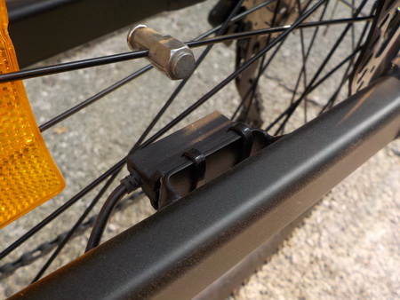

E’ presente un sensore di velocità della ruota posteriore il cui cablaggio entra subito nel telaio
Il resto dei sensori e dei collegamenti di potenza sono tutti interni al gruppo motore o al telaio

ACCELERAZIONE
Ecco il consueto grafico della velocità in funzione della distanza percorsa e del tempo
(questa prova viene eseguita con la batteria appena staccata dal carichino dopo la ricarica)
Va segnalato che, nella prova, ho impresso ai pedali una spinta di circa 80W che è leggermente superiore a quanto applico normalmente in questo test (70W) ma ciò è reso necessario dalla presenza del torsiometro che richiede una certa pressione sui pedali per far erogare potenza al motore
E’ una ottima accelerazione che consente di arrivare all’altro lato dell’incrocio insieme agli scooter e tenendo alle spalle le automobili (... se partono “normalmente” e se non sono elettriche)

VELOCITA’ e AUTONOMIA
Inizio il discorso mettendo una foto della Dug-Up scattata a Peschiera del Garda: quando la bipa sotto test ha una autonomia sufficiente, lo “certifico” con una gita al lago (circa 70km)
La giornata era grigia, ma il luogo mi affascina sempre
Per la logica particolare della centralina, questa bipa raggiunge in piano una velocità che dipende molto dal rapporto inserito; ho perciò eseguito due prove in 10.a marcia con livelli di assistenza diversi e una prova con la 9.a marcia
Durante l’arco della scarica, per mantenere costante la velocità occorre leggermente aumentare la spinta sui pedali per compensare la diminuzione della tensione della batteria
Invece, se piccole pendenze o leggero vento contrario fanno diminuire leggermente la velocità, la centralina provvede ad aumentare autonomamente la spinta del motore senza richiederci maggior sforzo come invece succede con altri sistemi a torsiometro
Questa logica ci consente di fare eventuali marce di trasferimento in piano fino alle salite meta del proprio itinerario senza richiederci molto impegno fisico, lasciandoci così tutta l’energia muscolare per le scalate

Vediamo in dettaglio i valori rilevati
Prova eseguita a livello di assistenza 5 (massimo) in 10.a marcia
La velocità è stata tipicamente di 24km/h ed ho ottenuto una percorrenza utile e totale * di 70.6km a 23°C di temperatura ambiente
Lo sforzo muscolare richiesto è stato di 81W (un pò meno all’inizio e un pò più alla fine) che è un pò maggiore di quello che normalmente utilizzo nelle prove (70W)
Normalizzando il valore di autonomia a 20°C si prevedono poco più di 68 km
*considero percorrenza utile i chilometri percorsi fino a che la velocità scende del 10% rispetto a quella iniziale; l’autonomia totale è quella fino a spegnimento della centralina per tensione troppo bassa oppure quando la velocità scende sotto ai 18km/h; nella prova qui eseguita la velocità non è mai scesa sotto al valore descritto perciò autonomia utile e totale coincidono
Per la seconda prova ho utilizzato il livello 4 di assistenza e ancora la 10.a marcia
La velocità tipica è rimasta uguale (24km/h) e la percorrenza è stata di 63.3km utili e 73.6km totali a 19°C
Lo sforzo muscolare è cresciuto ad 84W : la differenza è piccola ma alla fine degli oltre 70km l’ho avvertita in termini di stanchezza (come del resto ho avvertito il passaggio dai consueti 70W agli 81 della prova precedente)
Faccio notare che la velocità “di crociera” non scende mai sotto ai 21km/h
La velocità tipica è scesa a 23km/h ma la percorrenza è salita a 83.5km utili e totali
Lo sforzo muscolare è diventato 95W che comincia a ... stancare chi non è allenato
La temperatura durante la prova è stata di 17°C perciò, riportando il valore ai 20°C normalizzati, si ottiene una autonomia utile e totale di 87km
La mia consueta gita al Garda con questa bipa è sempre fattibile !

MARCIA SU FONDI STERRATI
I due ammortizzatori sono di buona qualità ed hanno una corsa elevata: il confort è buono anche su fondi difficili
Anche la guidabilità rimane ottimale su discese impegnative
L’ammo anteriore ha il precarico regolabile ed è bloccabile

Ma nell’interesse della scienza, ho comunque provato uno sterrato sconnesso in forte pendenza ! e sono salito senza difficoltà ( le maggiori difficoltà le ho avute in discesa perchè avevo paura)
questo è un fotogramma estratto dal filmato per poter valutare la pendenza e il fondo anche se, come sempre, le foto non rendono bene l’elevata inclinazione del terreno
ed ecco la mia impresa (vabbè non siamo mica su MTB-Forum !!!)
Dug Up – sterrato in forte pendenza

Comoda la possibilità di smontaggio rapido di entrambe le ruote che consente di alloggiare la DugUp in bagagliai non particolarmente capienti: si può facilmente caricare la bipa in auto per arrivare all’inizio del nostro itinerario montano
Il trasporto su scala non è agevole sia per il peso sensibile (25.8kg con la batteria a bordo) sia per la mancanza di un punto di presa comodo
Se il sollevamento è saltuario si può fare; se frequente meglio pensare ad un altro modello (anche della stessa Ekletta)

Essendo la motorizzazione di tipo centrale, le ruote scorrono come una qualsiasi bici muscolare
Gli attriti dovuti al sistema di assistenza derivano dal cinematismo del gruppo motore
Come si vede nella seconda parte del filmato, i pedali scorrono un pò meno bene di quelli di una muscolare, ma la differenza – in watt – è piccola; la perdita maggiore viene generata dai pneumatici tassellati
Ne risulta una richiesta di 107W muscolari per marciare a 18km/h senza assistenza elettrica: è un valore assai simile a quello di una buona MTB muscolare

Ecco come si presenta senza batteria (a mio parere, dal vivo un pò bruttina per il tubo obliquo “vuoto”) ... ma perchè lasciare a casa il “serbatoio elettrico”?
L’immagine seguente rappresenta quello che vede un automobilista che illumini laDugUp lateralmente con i fari:
sufficiente ma niente di più
ANTIFURTO
LaDugUp non è dotata di antifurti di serie salvo la chiave di bloccaggio della batteria
Assolutamente necessario dotarla del sistema preferito per poterla affrancare solidamente a qualche struttura fissa durante il parcheggio
Sul telaio è applicata una etichetta che non si può rimuovere della CymiChip che riporta un codice univoco e registrato sul loro database: all’atto dell’acquisto vengono inseriti i dati dell’acquirente
E’ anche presente la bulinatura sul telaio del numero di serie: vedi foto al paragrafo “centralina” in cui risulta chiaramente visibile

All’atto dell’acquisto viene fornita una scatola che contiene il manuale, i pedali, il caricabatteria, gli attrezzi base e un flaconcino di ritocco per la vernice
E’ il primo costruttore che vedo fornire questi particolari in una bella confezione invece che in un anonimo sacchetto di plastica! Interessante la presenza del ritocco

La DugUp (come tutte gli altri modelli Ekletta) è certificata dal TUV tedesco per le norme europee su robustezza bici, Epac cioè biciclette a pedalata assistita, e compatibilità elettromagnetica
Le batterie sono anch’esse certificate a norma UN38.3 che riguarda la loro sicurezza
Sul telaio è riportata la conformità alla normative relative all’assistenza elettrica

Le ruote montate sono già impegnative e penso la bici aumenti di scorrevolezza se si passa a pneumatici più stretti. In questo caso la bici diventa più stradale e utile anche per l'uso quotidiano di chi abita in zone collinari o si diletta ogni tanto a fare qualche sterrato. La paura nelle discese ci accomuna e il tester Pix è per me assolutamente adeguato.
