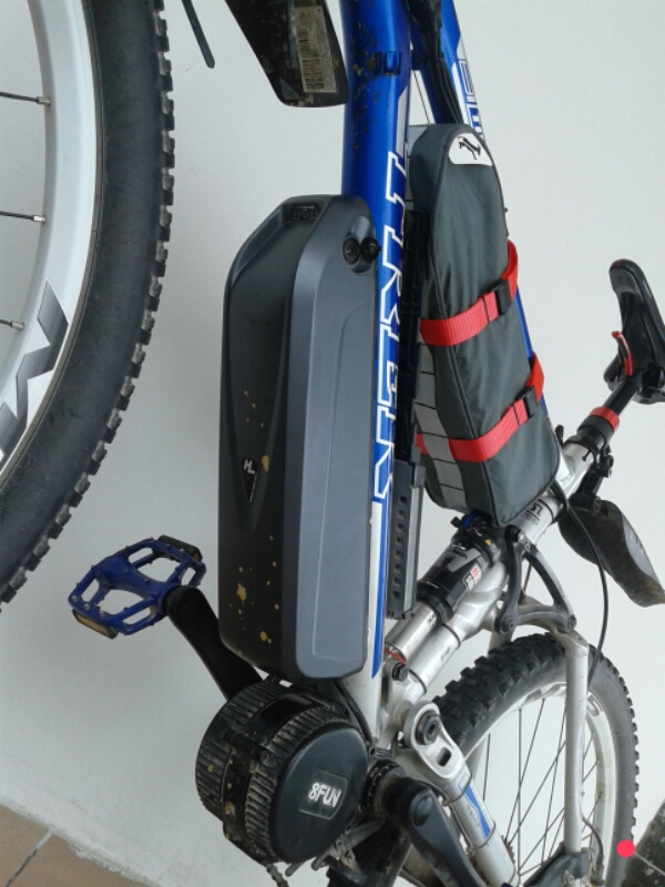

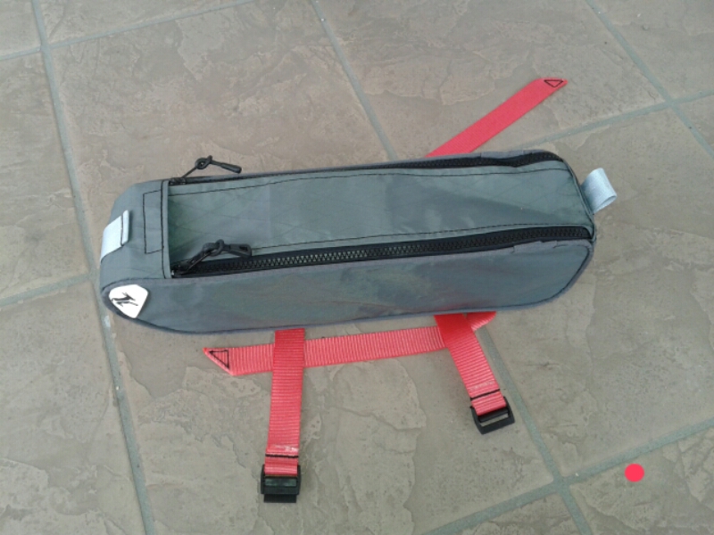

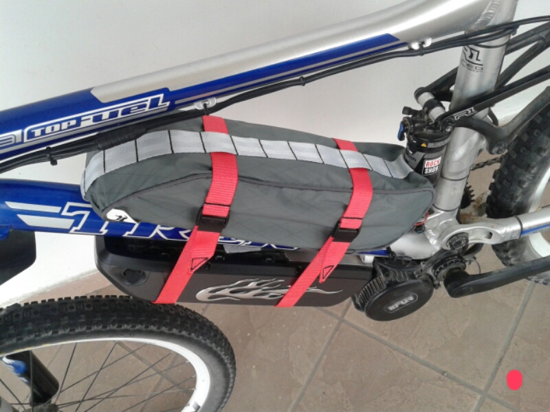

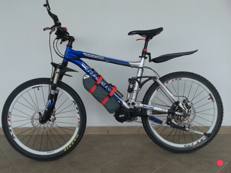

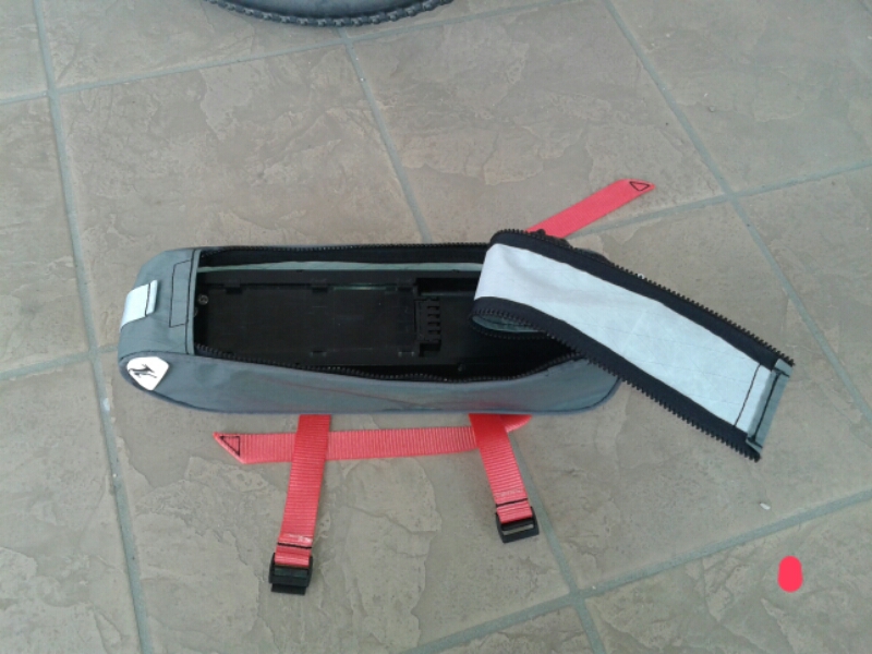

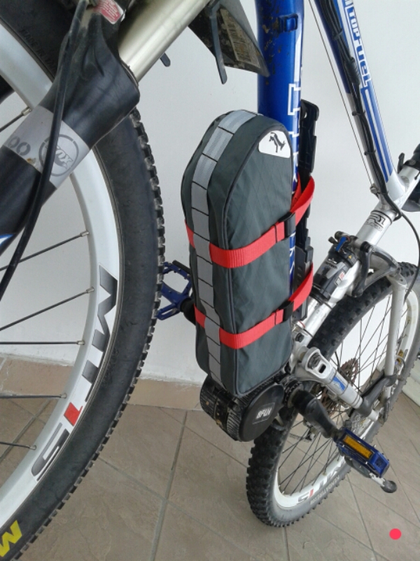

Non c'è niente da fare, nonostante la
varietà di prodotti di massa (che uso
a profusione) se proprio vuoi qualcosa
di perfetto per un uso specifico o te lo fai...
o te lo fai fare!
Fatta su misura x chasing hilong da 52 celle
Uso possibile:
-fissaggio e copertura batteria a telaio
-trasporto seconda batteria a telaio
-con foglio di neoprene da 0.5 mm interno
per uso batteria a basse temperature
-come marsupio da bici
-etc...
Veramente solida per batterie da 4/5 kg.
Le cinghie con passanti molto robusti
sotto la batteria sostiene e assicura benissimo
il carico al telaio.
Seguono altre foto.

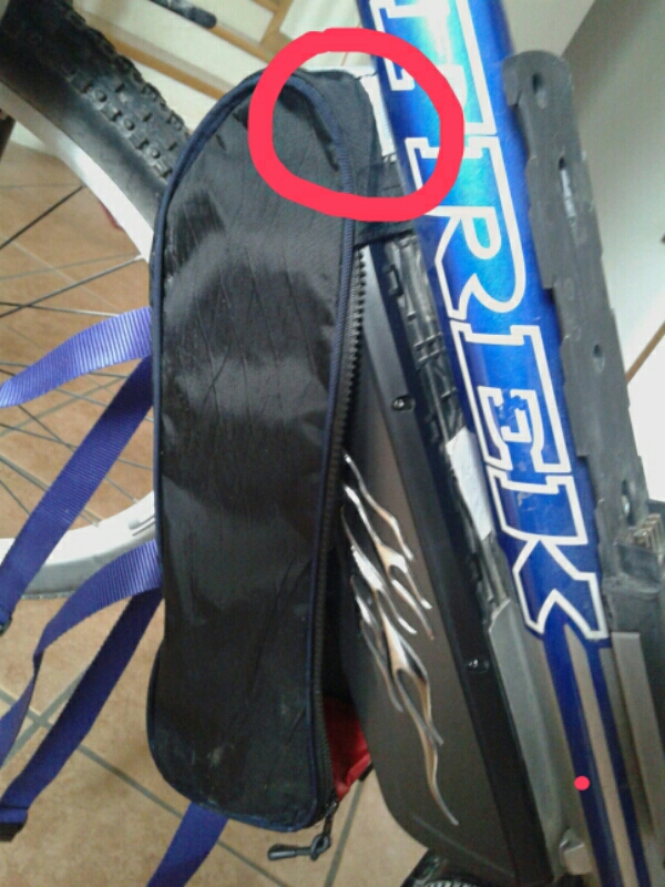

Veramente bello! Non balla lateralmente ?
@lby64
2090 Messaggi
Inserito il - 21/02/2018 : 19:12:48  Mostra Profilo Invia a @lby64 un Messaggio Privato  Rispondi Quotando
Grazie, anche se il merito va all'artigiano che
ho conosciuto alla fiera di Verona.
Devo dire che l'avere le cinghie avvolgenti
invece della configurazione più comune
"appesa" dà una stabilità quasi da staffa fissa.
Ho provato anche a posizionarla al di sopra
del tubo orizzontale del telaio ma in questo caso
l'effetto pendolo rovesciato la rende instabile.
Per inciso l'uso prevalente sarà per portare a telaio
una seconda batteria ma non con questa bipa
che ha già due staffe fisse.
Con tutte le bipa compresa questa invece per
uso invernale (ma non durante l'ondata polare di
settimana prossima).
p.s. intendevo 0,5 cm ovviamente.

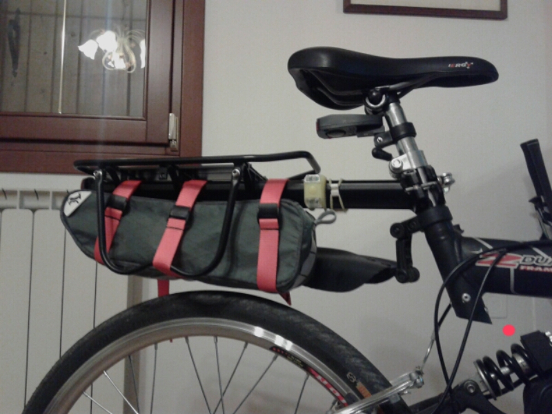

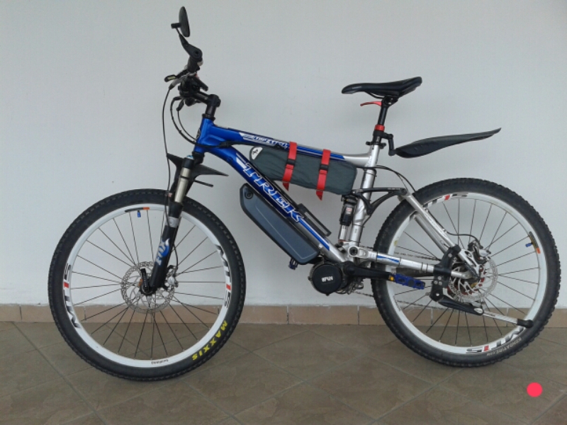

@lby64
2090 Messaggi
Inserito il - 21/02/2018 : 19:19:51  Mostra Profilo Invia a @lby64 un Messaggio Privato  Rispondi Quotando
Anche così va bene ma a patto di non avere
l'ammo in questa posizione (in questo caso
c'è la staffa fissa che non fa andare la batteria
in appoggio all'ammo ma se ci fosse solo
il tubo verticale non sarebbe necessaria).

Molto ben fatta, mi ricorda la mia borsa a triangolo nel telaio fatta fare su misura da Alpkit (uk), ha la stessa striscia di nylon cucita a pelle di serpente e la pateletta dove si nascondono i cursori
Unica cosa, se mi posso permettere, avrei usato delle cerniere a tenuta di spruzzi

Inserito il - 04/03/2019 : 17:50:59  Mostra Profilo Invia a @lby64 un Messaggio Privato  Rispondi Quotando
387,71 KB
In risposta ad un cortese utente che mi chiedeva come "calzare" il marsupio su di una batteria fissata al suo attacco.
Scusate ma non sapevo come inviargli la foto.

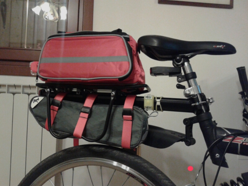

@lby64
2090 Messaggi
Inserito il - 14/03/2019 : 02:30:29  Mostra Profilo Invia a @lby64 un Messaggio Privato  Rispondi Quotando
Con questa tipologia di portapacchi una soluzione alternativa per portare una seconda batteria è questa. Meglio ancora fissando sotto un secondo attaco. Nella foto il tutto è posticcio solo a scopo esemplificativo (ho pure spostato il parafango).
311,84 KB
324,39 KB
