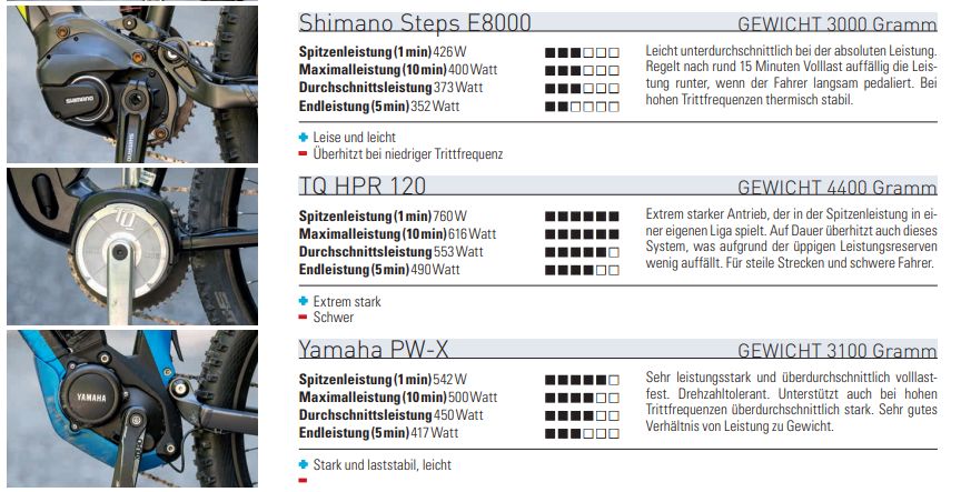

Inserito il - 08/07/2020 : 17:35:59  Mostra Profilo Invia a job un Messaggio Privato  Rispondi Quotando
Diciamo che qualche differenza c'è tra i vari motori basta vedere questo test qui sotto anche se ormai datato, in particolare il TQ ha una bella cavalleria in più ed è un motore dato a 120 Nm, quindi non penso che il polini raggiunga questa potenza, anche il nuovo sachs viene dato a 120Nm ed è a 48V (adesso ci sarà la gara ad alzare il voltaggio, vedrete) .
Comunque io ho provato l'oli e posso dire che se con questo motore non salite dappertutto , forse è meglio darsi alle bocce alla faccia di chi sfotte gli hubbisti perchè sono sfaticati .
Incrementare troppo la potenza non so se ha tanto senso (ammesso che le case riescano burocraticamente a stare nella legge), visto che poi le batterie non risultano adeguate come capacità (anche qui è scattata la gara alle batterie più capienti), tanto è vero che in genere gli appassionati i livelli più alti di assistenza non li usano mai per permettersi dei giri di una certa consistenza .
