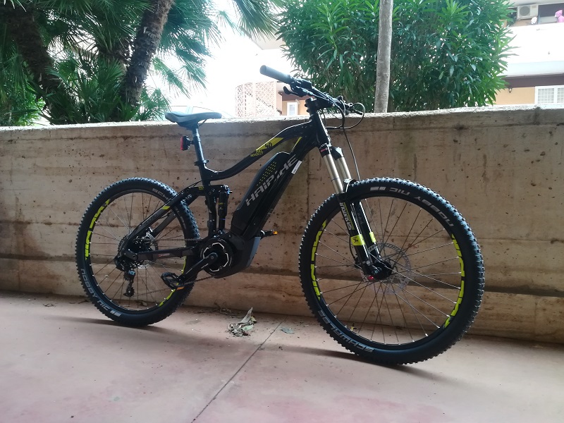

visto che non ne vedo recensioni,ecco la nuova arrivata,dopo dieci anni di bici kittate,e due deludenti parentesi con piaggio albatros e microbike,ecco la mia prima bici legale divertente
dopo le prove autunnali al bikeshoptest con Pilota e Arcipelago mi sono intrippato,ed ho cominciato ad interessarmi al fuoristrada montano,ho passato il kit bbs02 su una nuova KONA ed ho provato a fare percorsi diversi da sterrati,spiaggia,ville e pinete,ma non mi sono trovato molto bene sia per l'ammortizzazione,sia per la gestione degli ostacoli,dove il solo pas può complicarti la vita,e a montare il gas non ci penso proprio,ho deciso quindi di prendere una biammortizzata con sensore di sforzo,
dopo un po di ricerche ho dedotto che questo modello di haibike ha un'ottimo rapporto qualità prezzo
peso 22,4kg
sospensioni 150/150
motore yamaha 2018 PW-SE 110 rpm 70Nm
batteria 400Wh
display LCD bluetooth? fianco stem e pulsantiera al manubrio
vista e presa in un negozio di Roma,con un po di sconto sul listino,rifatto i giri arrampicanti dell'altra bici,un'altra storia sassi,radici,partenze in salita,velocità in discesa su breccole varie,tutto più facile
insomma non è che la regalano ma permette di stare dietro a persone capaci anche con ebike migliori,poi anche psicologicamente avere un mezzo nuovo in garanzia ti fa andare tranquillo
da quel che ho capito haibike fa due telai,ed il prezzo viene fuori con la componentistica,sui modelli più seri montano bosh CX e PW-X con batterie 500Wh,sospensioni adeguate,ecc...
stranamente la mia basica è leggera confronto alle altre in gamma,ed una mezza copia dei modelli degli anni precedenti,
altra cosa positiva è il motore,dopo il primo PW ora c'è X e SE che fanno più giri,l'X è anche più leggero ed arriva a 120rpm 80nM,questo mi ha incoraggiato pensando che le seconde serie generalmente risolvono i problemi di gioventù
unico neo devo farmi un po la gamba,in giro con altre ebike mi sono trovato sotto al cucuzzolo con il 13% di batteria,mentre gli altri erano sopra il 25%,e pedalare in salita in ECO+ e spento mi ha scioccato!
devo quindi affrontare il problema sia fisicamente che elettronicamente
in città non ce l'ho praticamente portata,la metto in macchina e la scarico sul sentiero,diciamo che per uso cittadino preferisco l'altra che è più rapida e leggera,
come ciclistica non sono esperto per giudicare,potrei dire che la forcella è di legno,l'ammortizzatore moscio,ed i freni potenti ma rumorosi,ma non ho termini di paragone,confronto alla Kona è un divano,confronto alla moto una bici
ho stressato qualche amico per avere informazioni su batterie supplementari,cavi a Y,sblocchi velocità,ma in fondo la bici va benone così com'è vedo intanto di fare gamba e fiato,devo solamente aumentare l'autonomia senza spendere un'eresia,insomma sono molto contento,ed è anche prestante,lontana anni luce da cinesi al piombo,decatlhon,ecc...ci fai quasi le pinne!
eccola,parcheggio spiaggia e montagna!
